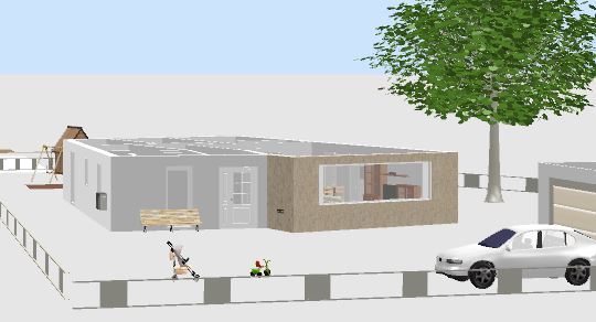

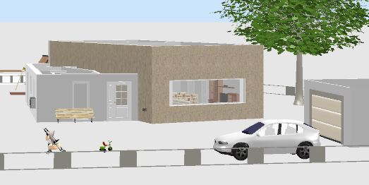

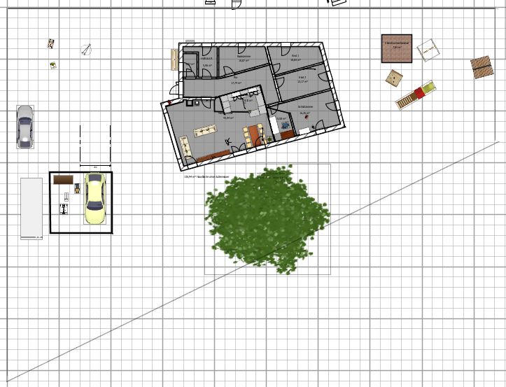

Aus meiner Sicht bietet das Grundstück sowohl unter dem Gesichtspunkt der Grundflächenzahl als auch unter demjenigen der vielfältigen möglichen Positionen für Nebengebäude genügend Alternativen, Abstellraum nicht über dem Wohnraum generieren zu müssen. Schuppen statt Spitzboden quasi.
Du hast nicht unrecht.
Mein Gedanke war auch schon, zumindest für die Sportsachen, die Garage entsprechend zu planen.
Aber für die Tetris Variante, wäre eben das zweite Geschoss einfach optisch sinnvoll. Und praktisch.
Aber wir sind uns noch nicht einig, ob es optisch wirklich schick aus sieht, wenn man die Wand einfach 1,5 höher zieht und keine Fenster hat...
Oder ob die Tetris Variante dann einfach nur "halb" umgesetzt ist. So daß die Tetris Variante tatsächlich nur ein zwei Geschosser sein sollte.
Und da sind wir wieder an dem Punkt, das wir aus Kosten Gründen vermutlich mit dem 1,5 Geschosser dann besser kommen...

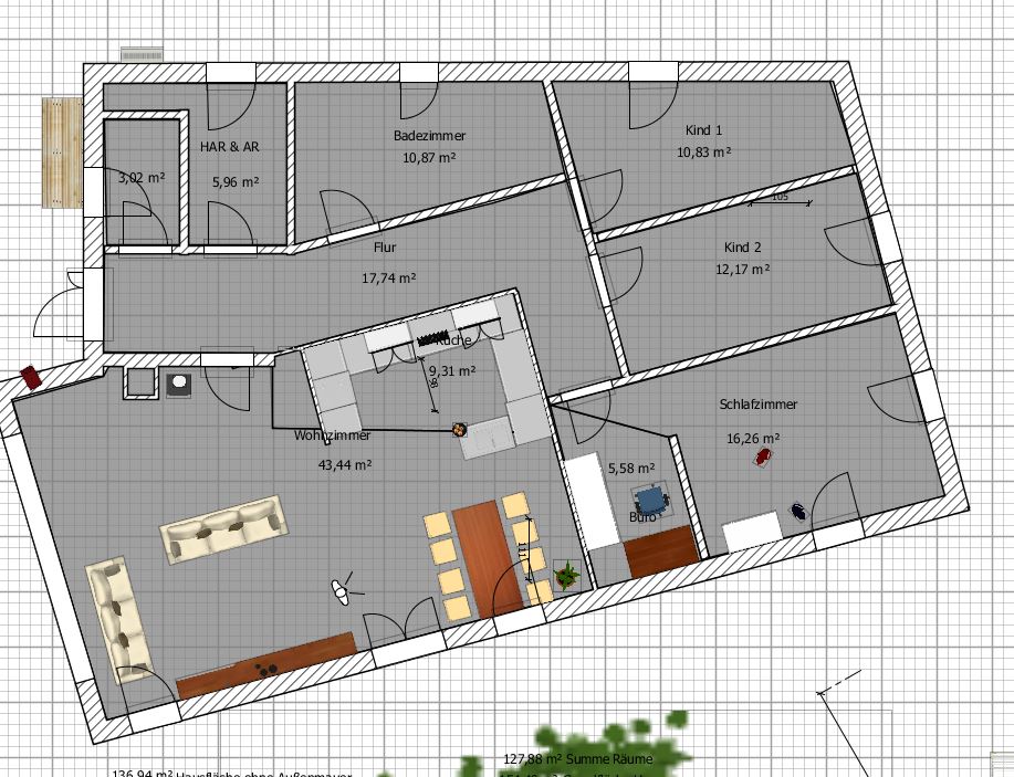

und einfach Mal Anbau auf anderer Seite. Uns gefällt aber die andere Variante ( Stube als Anbau) besser
