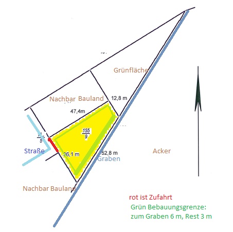

Gibt es vom Häuslebauer eine Unterstützung der Planung? Typenhaus? Haben die einen Architekten oder „nur“ einen Zeichner?
Da wir uns noch nicht entschieden haben, mit wem wir bauen, sind das erst Mal nur unsere Gedanken.
Und spielen vieles durch.
Sind auch immer wieder auf Grundstück und spielen diverse Möglichkeiten durch...
Aber wie gesagt, mein Wunsch wohnen und Schlafen Richtung Osten und Süden bleibt unverändert...
Der Blick... Natur...
Aber es folgt noch eine Skizze.

Wo ist denn die Zufahrt? Wo sind die Nachbarn?
Maße kann ich überhaupt nicht lesen. Wie breit ist denn der Flur?
Hab ich überlesen:
Der Flur ist 1,20 m an der schmalen Stelle. In der Mitte müsste ich schauen.
Und Grundriss folgt noch Mal. Ist wie gesagt, nur eigene Zeichnung.

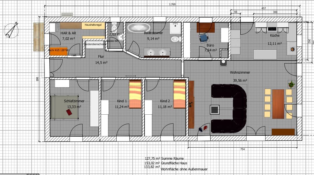

Hier noch Mal Haus mit Maßen, etwa. Noch kein endgültiger Bauplan. Und das der Flur hier natürlich irgendwie die "Schwachstelle" ist, sehen wir ja auch so.
Deswegen meine Frage hier im Foren...
Aber Ziel ist es nun mal, Wohnen und Schlafen ins Grüne... und Grundstück ist recht schmal, auch wenn Grundstück sehr groß und breit wirkt.
Die Küche und Stube nach vorn nehmen und Schlafen in Osten, war ebenso schon überlegt: Nachteil: Die Garage / Zufahrt... bzw. hinten dann die Fläche ungenutzt...Weil wir keine 40 Meter Zufahrt am Haus bis hinter zur Garage möchten.
Winkelbungalow... bei dem Grundstücksmaßen... auch nur Öffnung nach Südost... aber wie dann die Räume aufteilen? Wenn ich diesen Winkelbungalow plane, gefällt mir der "Flur" egal wie noch weniger.
Ich seh grad, Kinderzimmer und Flur sind nicht alle Maße vermerkt. Wobei die auch größer werden können.. Aber dann ist der Flur immer noch so wie er ist...
