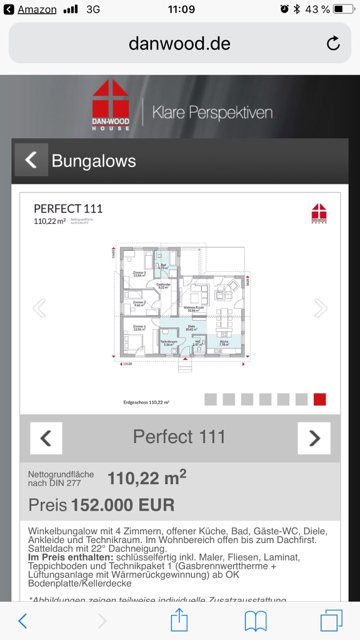

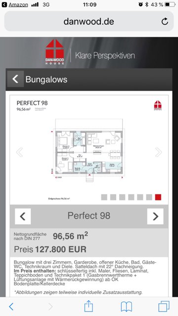

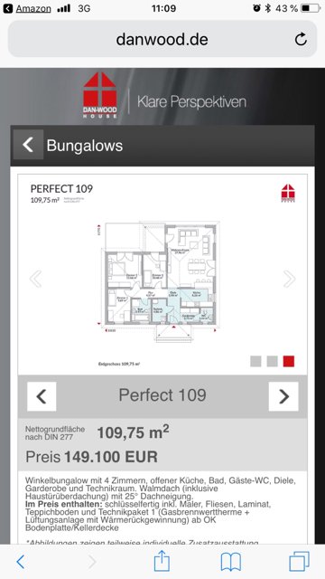

Team massiv Punkt de hat auf seiner Webseite auch einige Rechteckideen. Grundsätzlich sind nördliche Anbieter mit Bungalows besser sortiert, da mehr Erfahrung damit.
Grundriss des Bungalows PERFECT 114 (110,61 m²) mit Wohn- und Schlafräumen.
Immobilien-Listing (Mobile): Grundriss Bungalow Perfect 111, 110,22 m², 152.000 EUR
Grundriss eines Bungalows PERFECT 109 mit 109,75 m2 Fläche und Preis 149.100 EUR
Bungalow Perfect 98 Grundriss: 96,56 m2 Fläche, Preis 127.800 EUR – Dan-Wood
Diese Grundrisse eignen sich gut als Grundlage für schlanke Häuser mit einfacher Zonierung, welche die Schlafzimmer nicht gerade in den Norden wandern lässt.
Ich finde, da sind schon einige gute Ansätze dabei, die mit etwas Umgestaltung auch eine Treppe zum DB zulassen.
