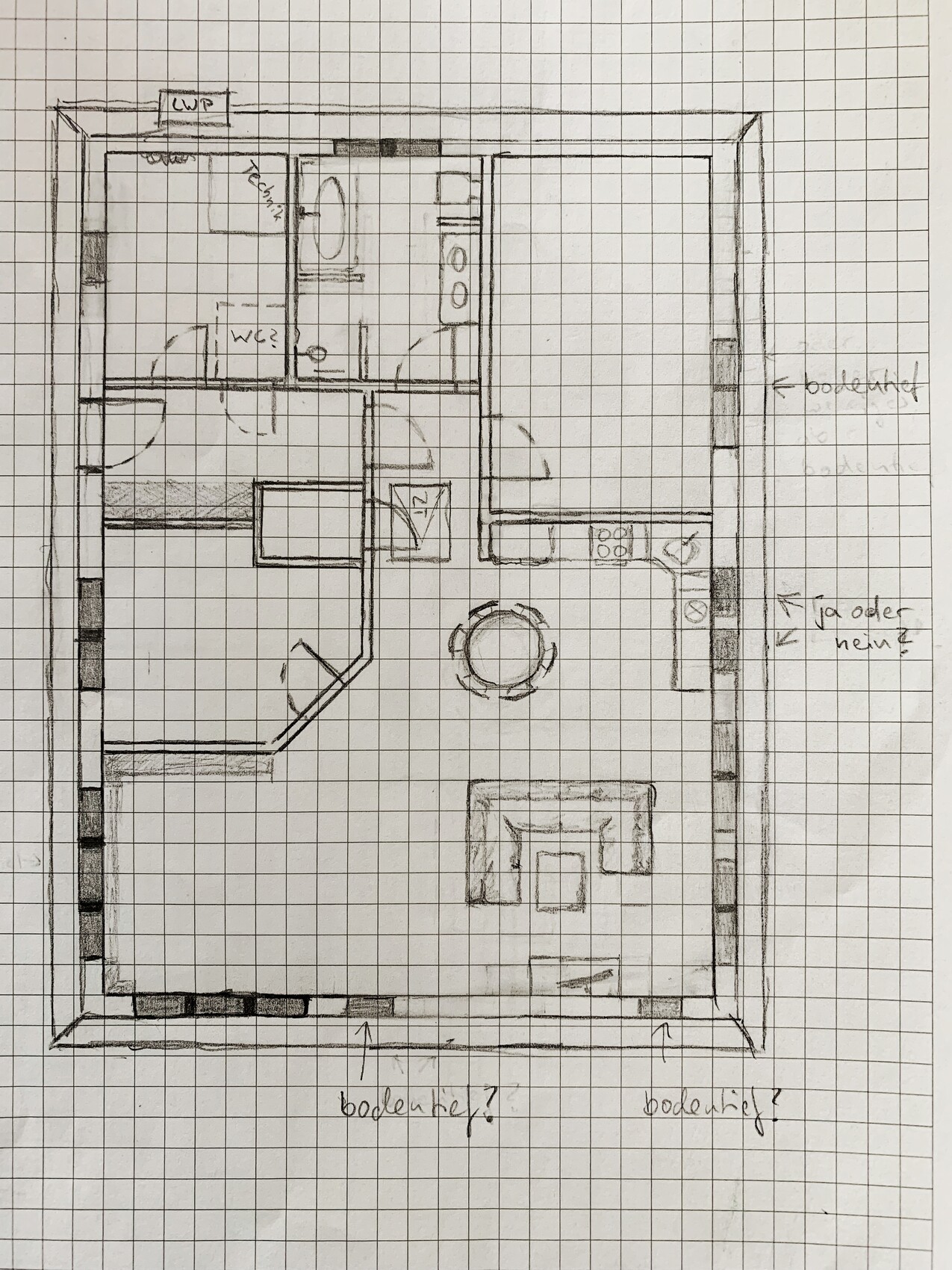

Ein paar Sachen habe ich aber mal umgeplant - Abstellraum zur Küche, Schlafzimmer gerade und ich hab auch mal versucht ein Gäste-WC mit unterzubringen (würde funktionieren, wenn ich auf die in den Hauswirtschaftsraum ragende Duschecke verzichte, oder?). Beim Bad bin ich noch nicht richtig weitergekommen - habe eine T-Mauer versucht, klappt aber bei der Breite nicht. Muss ich morgen noch mal ran.

Ich habe jetzt mal Fenster deinem Vorschlag gemäß eingezeichnet - nicht 100%ig, weil es nicht überall gepasst hat (platzbedingt). Ich bin noch unsicher: ist es zu viel oder zu wenig? Passt das in der Bücherecke wirklich so? Oder sollte ich an den Wänden mehr Stellfläche lassen? Brauche ich das Küchenfenster oder reicht das Licht der beiden Terrassenfenster? Sind feste bodentiefe Fenster im Schlafzimmer und an der Südwand im Wohnbereich sinnvoll? Wenn ja, macht die Aufteilung so Sinn?
Und mal noch eine andere Frage: der Sturz ist hier nun 0,43m hoch. Ist das zu hoch/viel? Lese immer überall, dass 0,30m empfohlen wird wegen des Lichtwinkels.

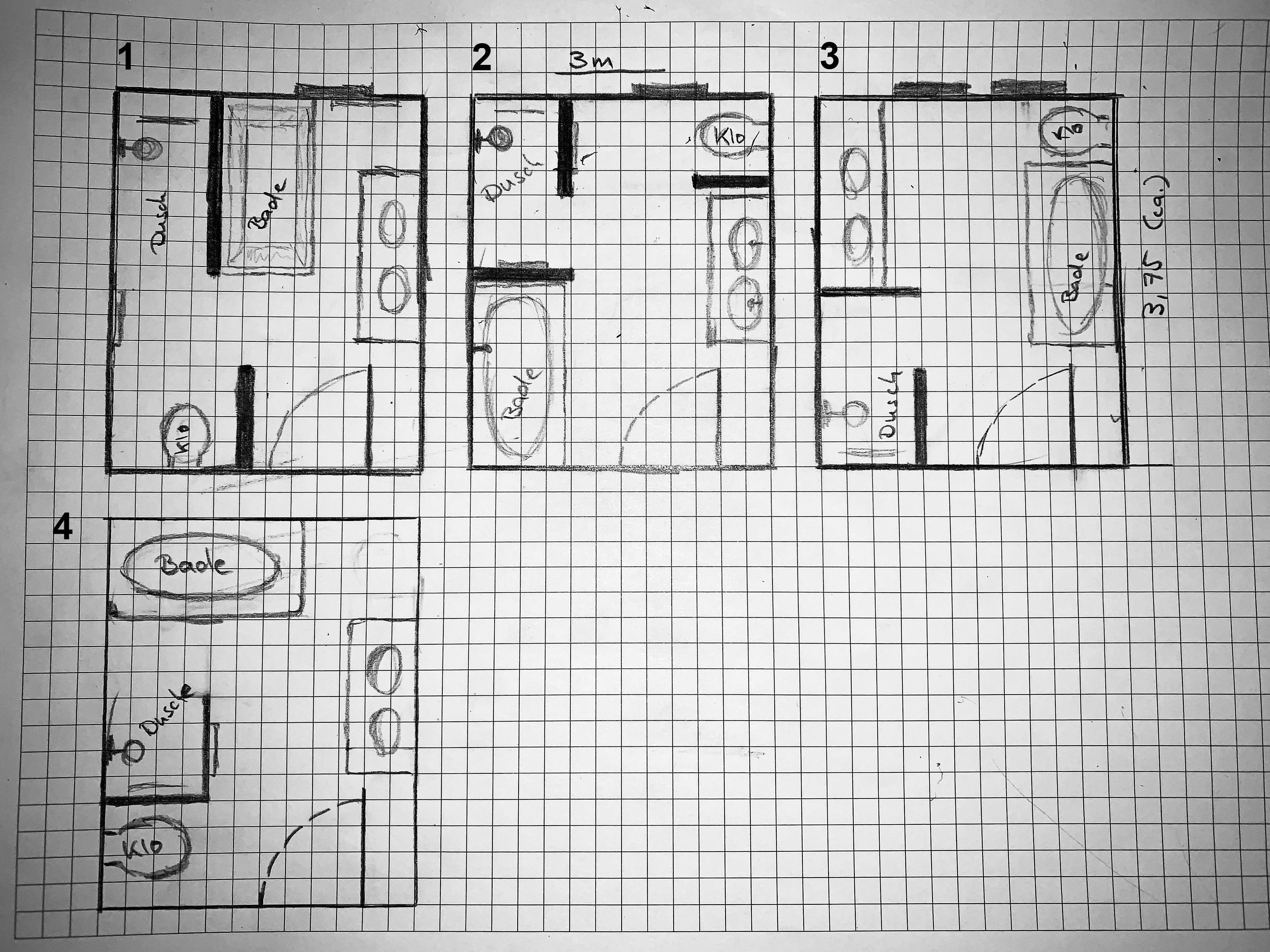

Habe nun doch noch mal über das Bad nachgedacht... im Moment würde ich am ehesten mit Variante 2 gehen - auch wenn ich kein Fan davon bin gleich vorne ne Badewanne eingemauert zu haben. Alles andere ist aber irgendwie immer nur suboptimal... Gibt es noch bessere Möglichkeiten? Keine Ahnung, ob ich mittlerweile schon nen Brett vorm Kopf habe...
(Edit: Mir fällt ein, bei Variante 2 könnte ich natürlich auch noch Badewanne und Dusche tauschen... )

Hast Du jetzt 21 Fenster eingezeichnet?
Und teilweise schon sehr schmal... zieht man da die Rahmen ab, kommt da noch Licht durch?
Existieren eigentlich Eure Möbel? 1 Meter Esstisch... ich kenn sie als 1,20er... besser 140 Durchmesser.
Für eine Toilette 1 Meter Breite einplanen, für die Dusche auch.
Ach je, so ein Forum verunsichert doch manchmal mehr als alles andere: das sind die Fenstergrößen, so wie sie hier vorgeschlagen wurden (von 11ant) mit den 0,24 breiten Pfosten.
Guck hier:
Auf den Grundriss im Startbeitrag bezogen, würde ich das wie folgt umsetzen: Hauswirtschaftsraum 76/126; Hobby 2x 76/126 mit 24 cm Pfosten dazwischen; Allraum (Normalbrüstung) jeweils 3x 76/126; Küche und Schlafzimmer (zur Hausecke hin) ebensolche Drillinge; Schlafzimmer (zwischen den Drillingen) wieder ein Zwilling; Bad wieder ein Drilling. Passend dazu die bodentiefen Elemente im Allraum 176/213, also gleichbreit mit den Zwillingen.
Und das habe ich jetzt mal so probiert. Wenn es bessere Lösungen gibt, immer her damit. Ich würde ja auch gern den Sturz etwas niedriger ansetzen und die Fenster somit höher machen. Auch so ne Fenstersitzbank wäre immer noch schön... Hab aber keinen Schimmer, wie das bei der Satzung funktionieren kann.

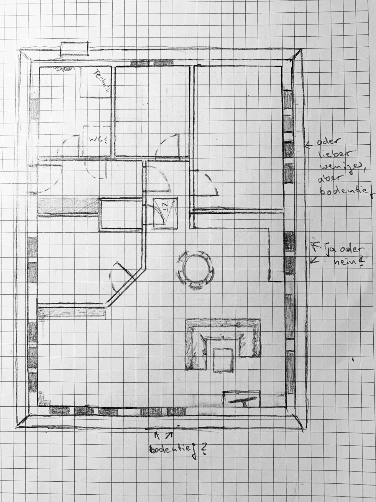

Hab noch ein bisschen an den Fenstern rumprobiert - wirklich zufrieden macht mich das aber auch nicht. Hab jetzt etwas Angst, dass 0,76 zu schmal ist. Vor allem auch bei den bodentiefen Fenstern. Prinzipiell gilt die Größen- und Gliederungsvorgabe ja nur straßenseitig, somit müsste ich eigentlich auf den anderen Seiten auch andere Fenstergrößen einbauen können, solange sie im stehenden Format sind. Aber was wäre ein gutes Format/gute Größe?)
(Nochmal die Frage: Und kommt euch der Sturz von über 40cm nicht auch etwas lang vor?)
