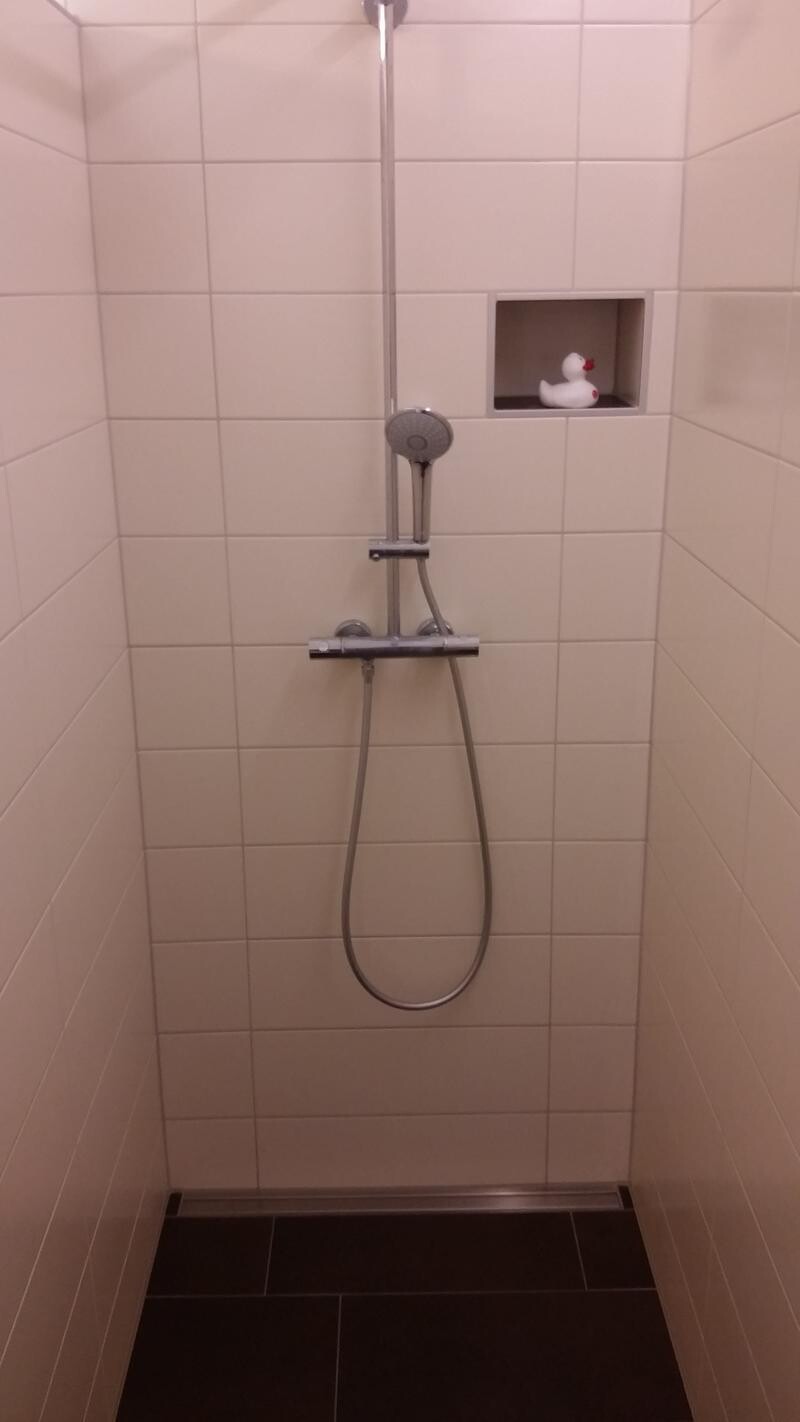

Duschbereich mit Handbrause an vertikaler Stange Nische mit Gummiente
Kleine begehbare Dusche: weiße Wandfliesen, dunkle Bodenfliesen, linearer Abfluss, Metallring.
Bei uns wurde natürlich auch speziell abgedichtet. Dreckige Fugen oder Wasserflecken gibts auch keine. Mit Kalk und Flecken hiervon haben wir gar nichts am Hut, da wir sehr weiches Wasser haben.
Der Deckel von der Ablaufrinne ist abnehmbar. In der Mitte sitzt vor dem Flachsiphon ein Sieb, was genauso funktioniert wie die Standard-Abläufe in den Standardwannen mit Standrohr.
Wir nutzen es jetzt seit rund 7 Monaten und sind zufrieden. Sollte irgendwas nicht richtig ausgeführt sein, hätten wir es sicherlich schon gemerkt. Wasserschäden sieht man eigentlich ziemlich schnell.

Das Argument mit der schwierigeren Abdichtung wegen Fußbodenheizung halte ich für ausgemachten Blödsinn. Natürlich muss allgemein bei einer gefliesten Dusche penibel auf ordentliche Abdichtung geachtet werden, aber das sollte eigentlich ja nicht extra erwähnt werden müssen. Ich finde es jedenfalls immer sehr angenehm, wenn schon beim Betreten der Dusche der Boden warm ist - und nicht erst nach einer Minute Berieselung.
Nebenbei bemerkt gibt es auch die Möglichkeit, eine Badewanne von unten zu beheizen. Finde ich auch richtig gut.
O
OlliD.
Wir haben es auch so im Gäste-WC. Sprich Rinne und Fußbodenheizung. was soll ich sagen, ich nutze die Dusche im Gäste-WC mindestens genauso oft, wie die im OG, mit der Duschwanne. Angenehm warm an den Füßen. Bisher auch keine Wasserschäden.
willWohnen
@K1300S: Beheizte Badewanne? Habt ihr das? Unsere Wanne wird in so einem Styroporhalter liegen, darunter wird nicht mal Fußbodenheizung verlegt, wobei die die Wärme ja eh nicht durch das Styropor nach oben abgeben könnte. Würde mich interessieren, wie bei euch die Wanne beheizt wird.
