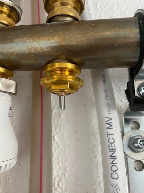

Egal was ich am Ventil des HTHK mache (voll auf oder voll zu), das Röhrchen verharrt im gleichen Zustand.
Bei Kreis Nr. 5 übrigens auch.

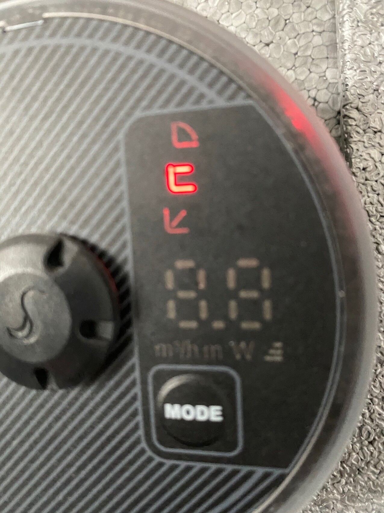

Ich kann bei der Mischerpumpe übrigens 3 Modi einstellen. Zur Zeit ist der auf stetigen Durchfluss eingestellt und die Pumpe läuft durchgehend.
Passt das so oder soll ich das ändern?
Rundes Messgerät mit MODE-Taste, digitale Anzeige mit roten Symbolen auf grauer Oberfläche
Daniel-Sp
Fluss 0,2 in der Anzeige maximal
Um die Durchflussröhrchen soll sich der Heizungsbauer nochmal kümmern, wie soll man sie sonst korrekt einstellen.
Mischkreispumpeneinstellung so lassen.
Die Heizkurve für den Mischerkreis soll mindestens 5K über der Kurve vom Wärmepumpenkreis liegen.

hier das Ventil vom HTHK.
Alle anderen sind auch so eingestellt.
Unteres Rohrsystem mit Messingventil am Kupferrohr, weiße Leitung und Elektrobereich im Hintergrund.
