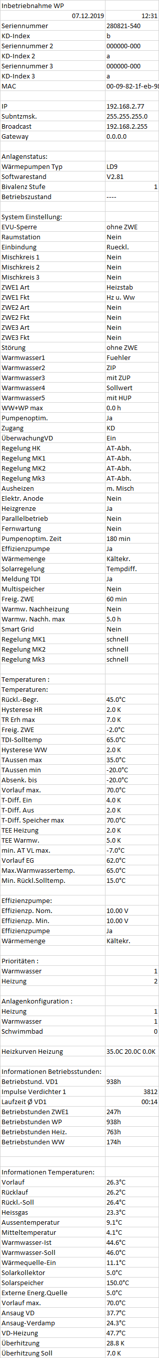

Nein, das will er ja auch noch machen, nur ist der so ausgebucht, dass er nie Zeit hat. Nervt ohne Ende.. habe mit unserer Baufirma noch mal gesprochen, die meinten dass er sich nächste Woche meldet. Läuft alles über unsere Baufirma , Die ist auch wirklich sehr zuverlässig, nur mit sanitär ist es ein Graus
Daniel-Sp
Ui,
Nach 4 Monaten schon fast 4000 Verdichterstarts. Du solltest dringend die Wärmepumpeneinstellung optimieren, sonst kaufst Du in wenigen Jahren eine neue Wärmepumpe!
ERR demontieren, alle Heizkreise zunächst komplett auf, Überströmventil komplett zu, Warmwasser Hysterese auf 6K, Warmwassersoll 48°C, Heizkurve 28/22/0. Und nein, von Deinem Installateur bekommst Du keine optimal eingestellte Anlage.
Gruß, Daniel
chewbacca123
chewbacca123
Ach so, ich sollte vielleicht noch erwähnen, dass unsere Heizung bereits seit April installiert und eingeschaltet wurde, seit dem Estrichtrocknungsprogramm. Also seit mehr als 8 Monaten im Einsatz
