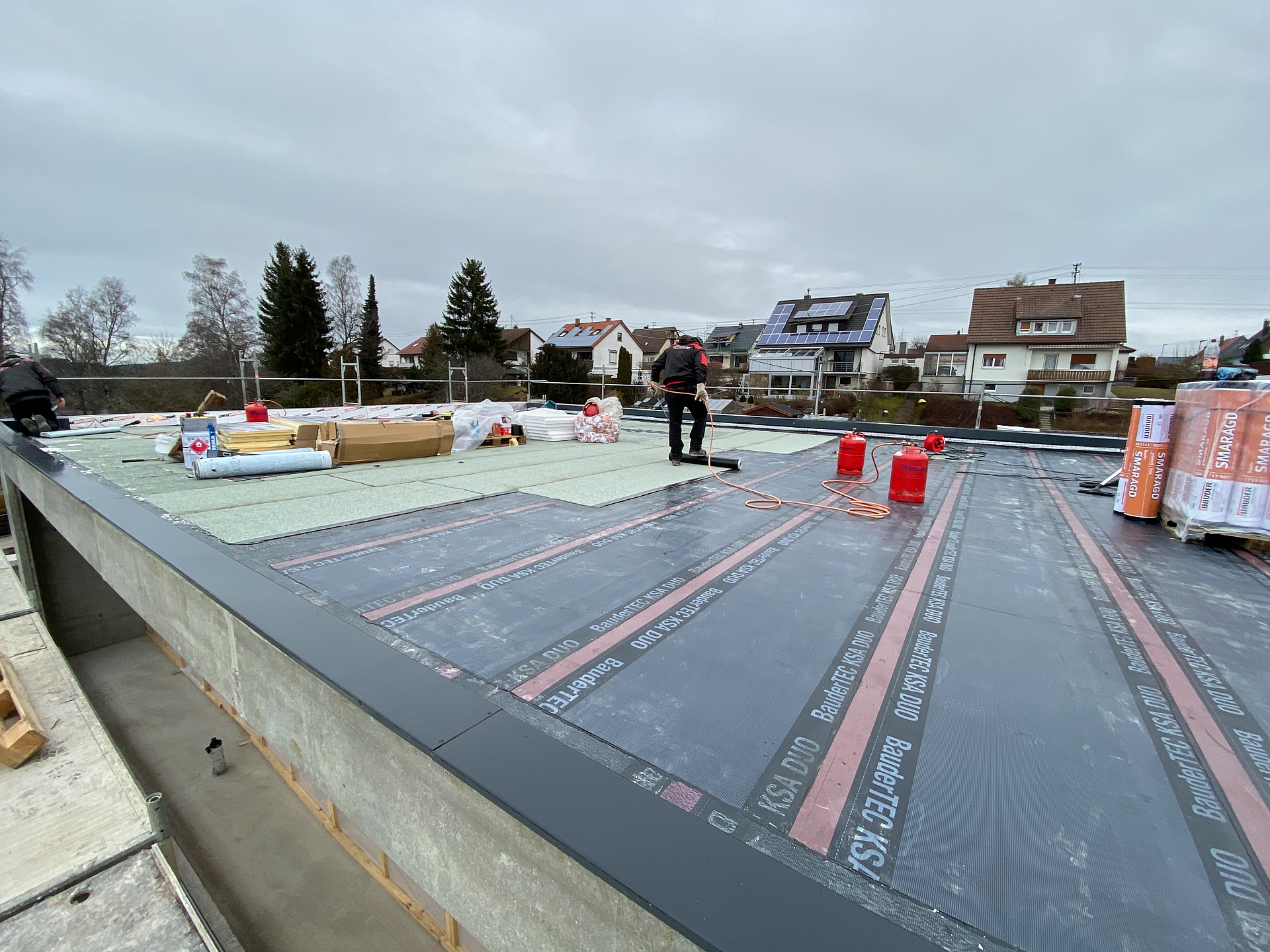

@Climbee Viel Neues gibt es außen nicht zu sehen.
Heute kam im Büro und Gästezimmer die farbige Deckschicht darauf.
Die Dachdecker sind weiterhin fleißig und werden vermutlich das oberste Dach dieses Woche fertig bekommen.

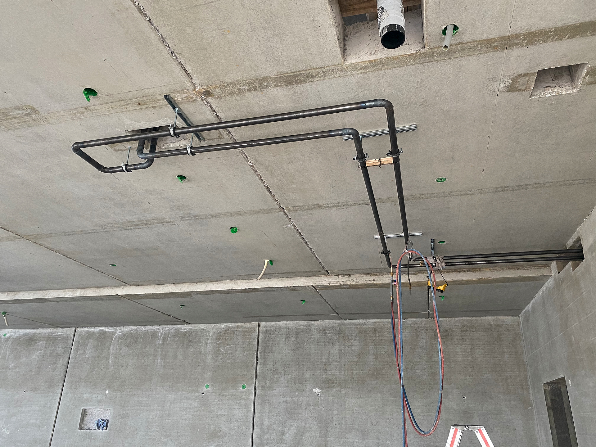

Das HLS Team ist kräftig am Leitungen schweissen und verlegen für die Heizung.

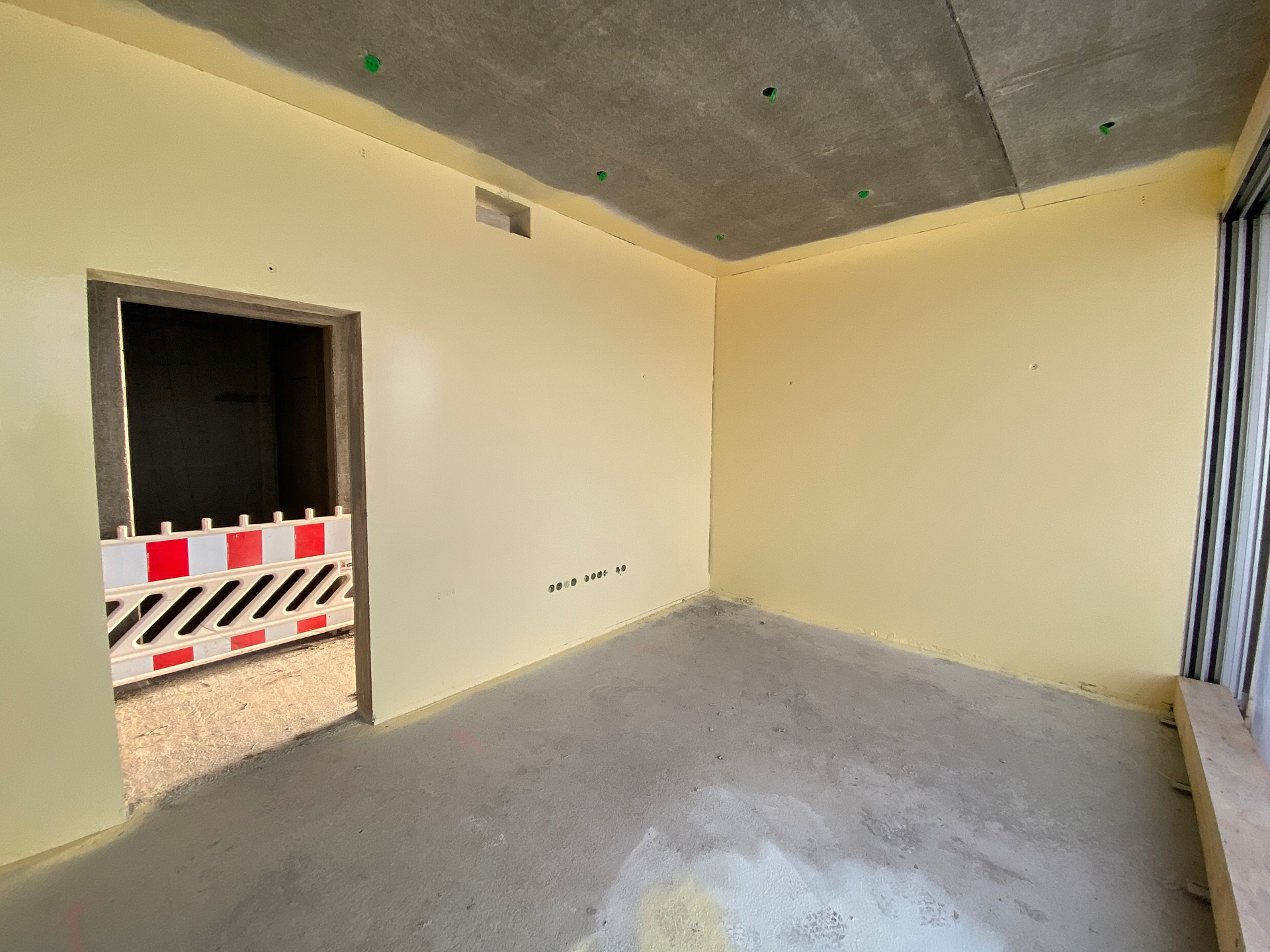

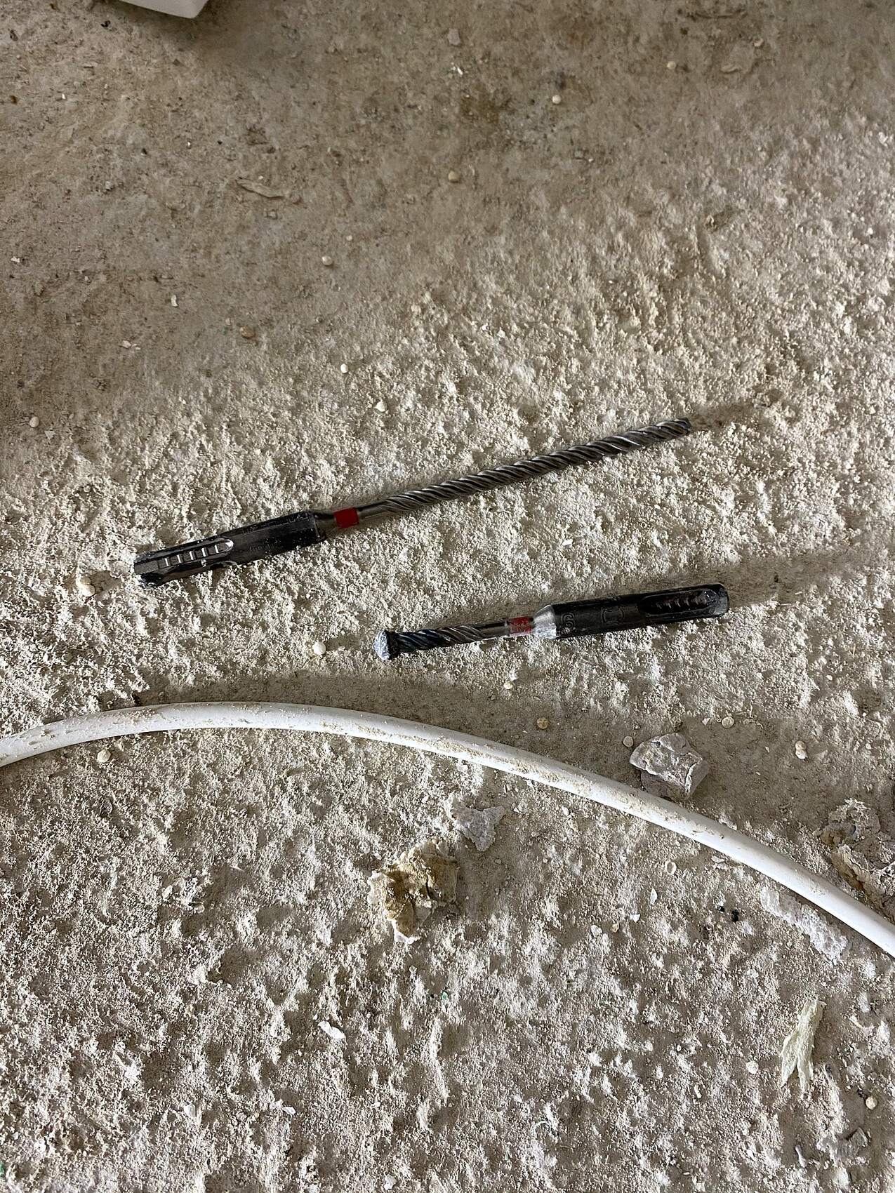

Heute kam endlich der Kabelanschluss bzw. Die Dose und Verstärker. Anschluss selbst liegt ja schon länger. Aber wie man die Jungs mit so einer Spielzeugbohrmaschine und Bohrer rausschicken kann... Haben die nur Kunden mit Holzhäusern???
Haben dann kurzerhand die große Hilti von den HLS Jungs geliehen. Aber selbst der gute Hilti SDS Bohrer hat es verglüht. Insgesamt hat er dann drei Löcher geschafft (zwei Bohrer kaputt plus sein Spielzeug). Hält aber auch so...

Dacharbeiten auf dem obersten Dach. Anstrich, Elephantenhaut, Dämmung, Dichtung, Gefälleplaten, doppelte Dichtung sind bereits darunter.
Auf einer Dachfläche arbeiten Bauarbeiter; Dämmung, Materialien und Gasflaschen liegen bereit.
Ein Paar Heizungsrohre. Nix Plastik.
Schwarze Rohrleitungen verlaufen parallel unter der Decke, mit Halterungen und grünen Markierungen.

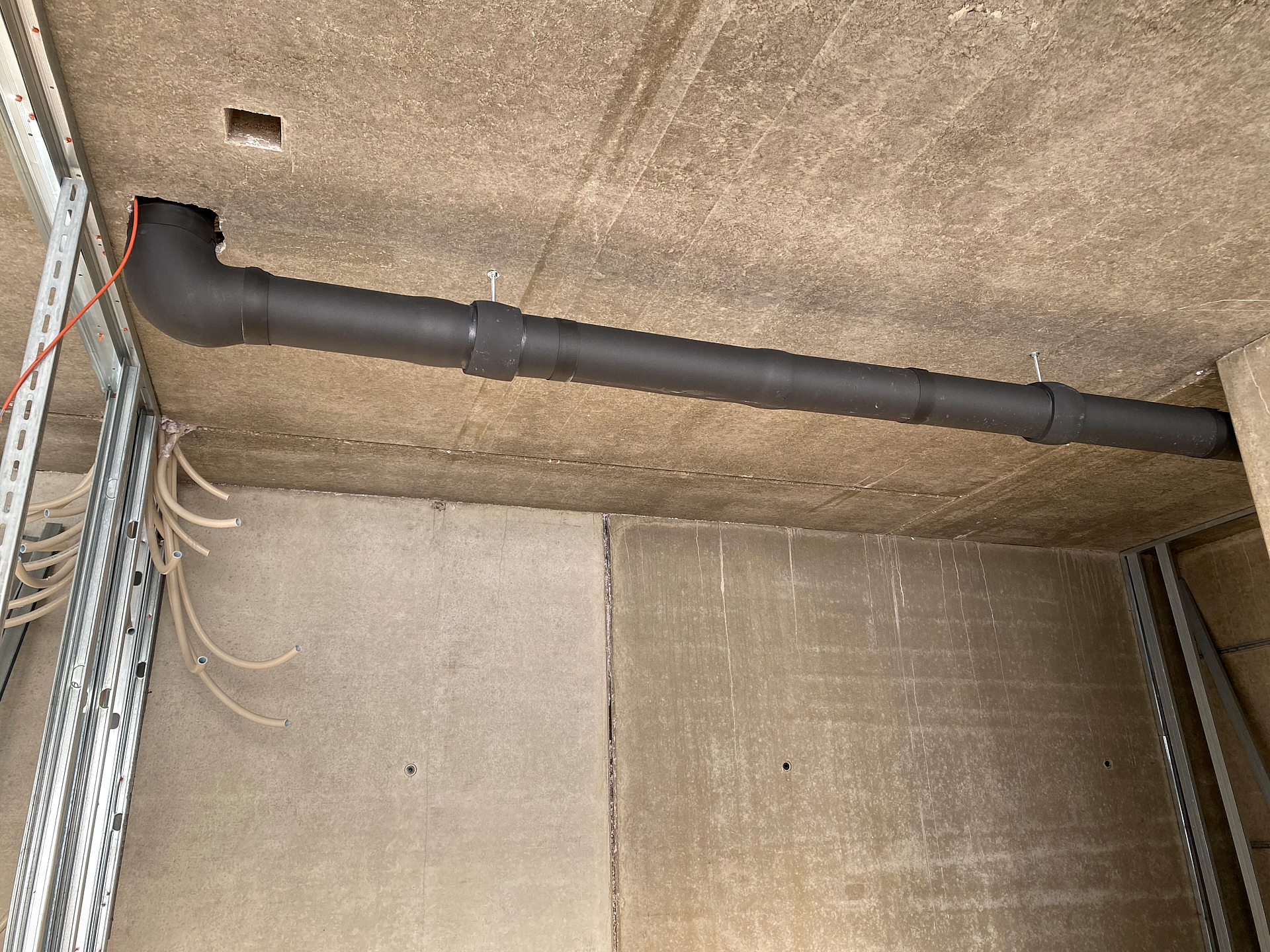

Schön isolierte innenliegende Entwässerung
Schwarzes Rohr an der Decke mit Biegung, befestigt mit Clips; daneben Kabelbündel.

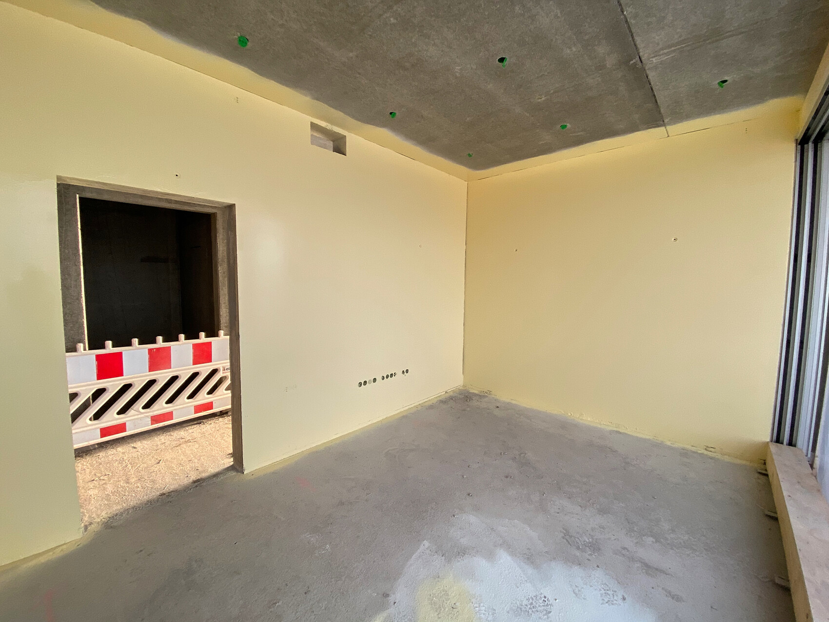

Büro. Ist noch feucht und im Wirklichkeit etwas heller.
Unfertiger Innenraum mit gelben Wänden, rohem Betonboden und Tür zur Baustelle mit Absperrband.
Harte Wände und Armierung haben das Material überfordert.
Zwei Spiralbohrer liegen auf staubigem Betonboden neben einer weißen Rohrleitung.

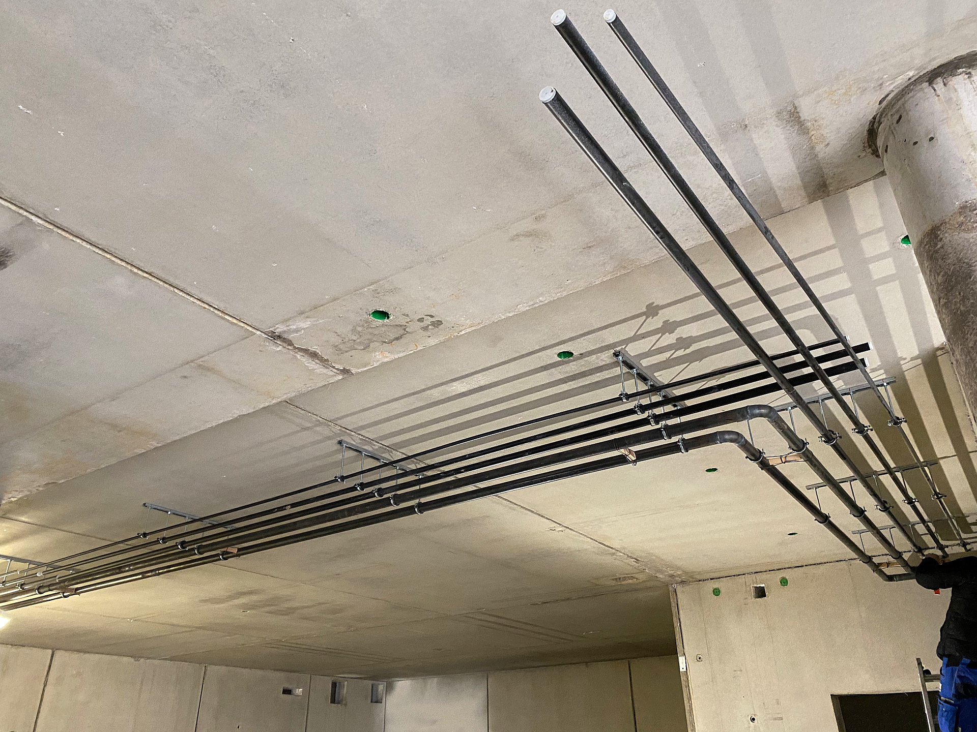

Noch ein paar Heizungsrohre.
Schwarze Metallrohre an einer Beton-Decke einer Baustelle, blaue und rote Schläuche hängen herab.

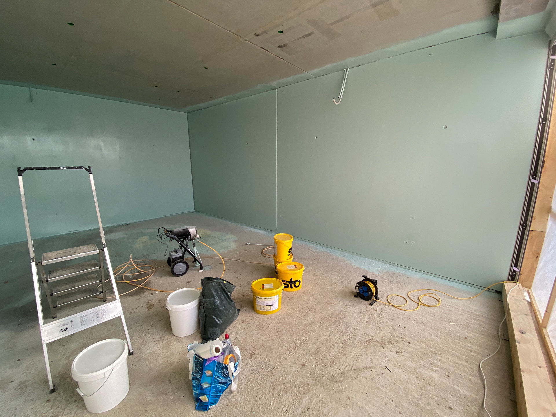

Gästezimmer. Auch noch feucht und in Wirklichkeit etwas heller. Hier kommt auch noch ein kleines Bad rein. Wird im Trochenbau erstellt. Das muss dann ebenfalls noch gestrichen werden.
Unfertiger Raum mit grünen Trockenbauwänden, Leiter links, Gelbe Eimer und Verlängerungskabel.
