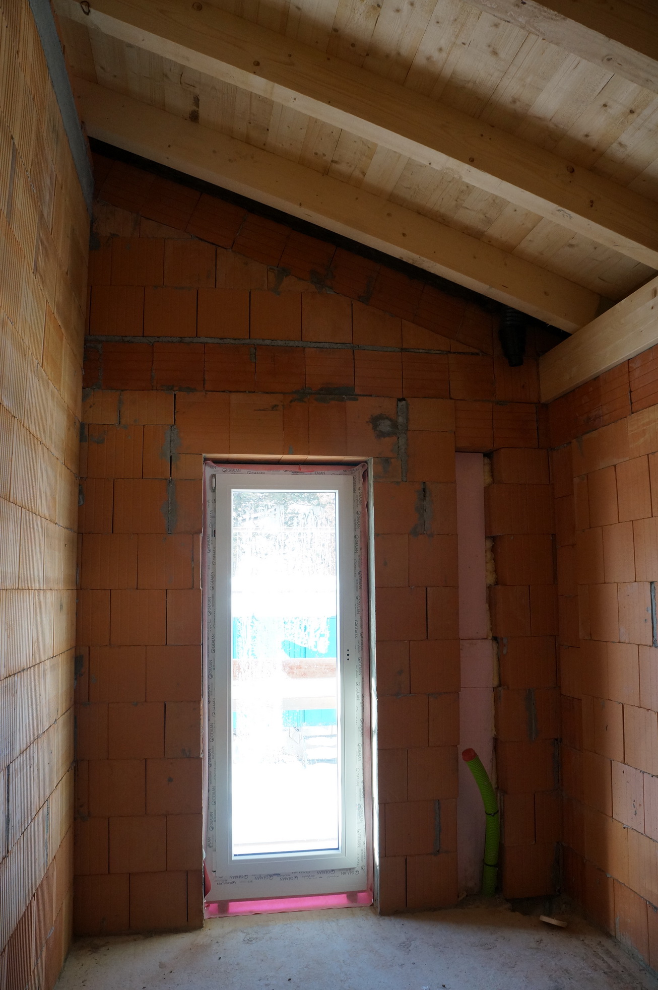

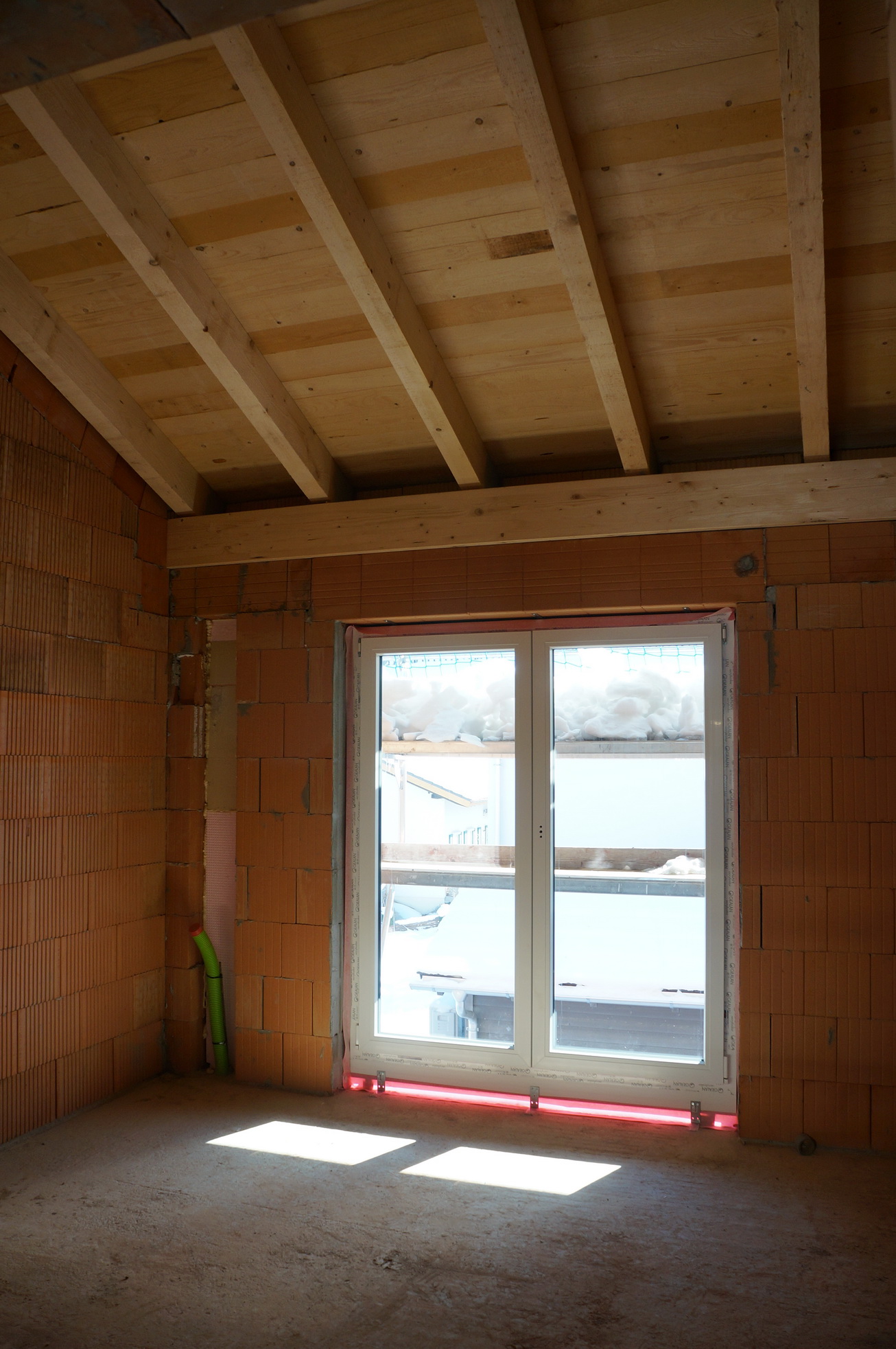

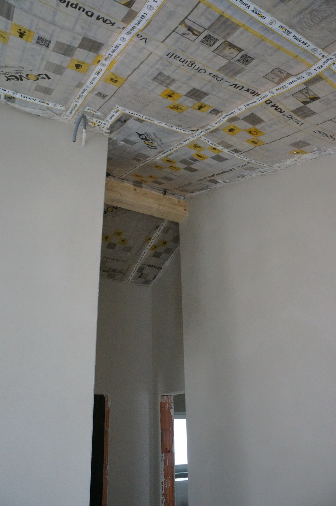

Wir sind zwar noch nicht fertig, aber vielleicht helfen diese Fotos ja bei der Vorstellung (2x Rohbau, 1x Rohputz...)?
Unter die Dämmung kommen jetzt noch Rigips-Platten als Decke... Die Balken bleiben zum Großteil sichtbar. Dachfenster haben wir keine.

Hi bon1980,
bun gerade auf die Bilder gestoßen. Wir haben unser OG ähnlich geplant mit offener Decke bis zum First.
Hast du da noch mehrere Bilder?Man findet im Internet sehr wenig über die Bauweise.
Wie bist du zufrieden?
