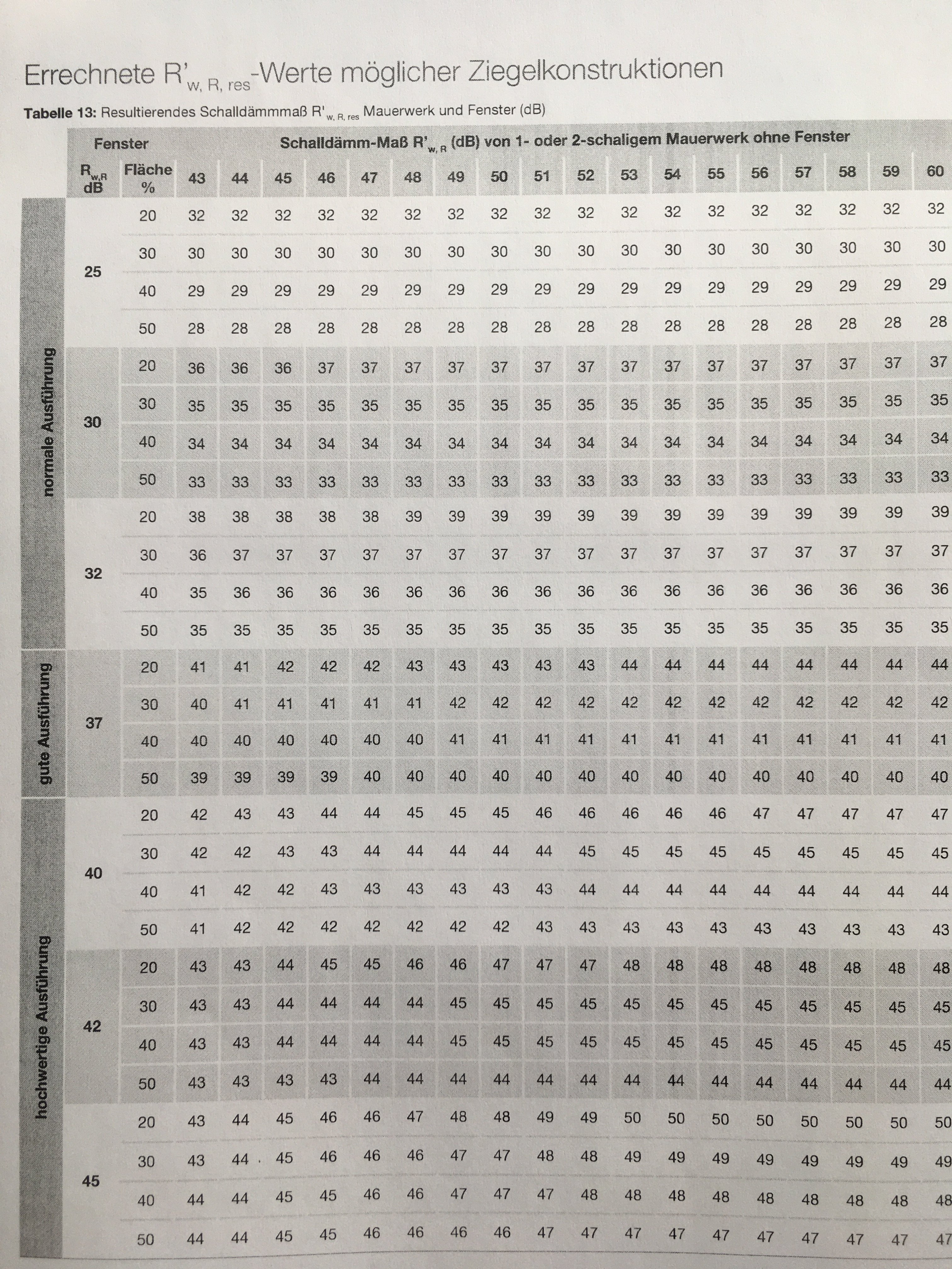

Die Aussage in der Bauleistungsbeschreibung ist einfach nur, dass der Schallschutz auf Grund des hohen Rohgewichts sehr hoch sein soll. "Sehr hoch" ist jetzt eine sehr pauschale und nicht vergleichbare Aussage. Leider gibt Hauser selber keine Werte an (db-Zahlen, U-Wert, etc.). Ich habe es unter + aufgeführt, weil ich der Meinung bin irgendwo gelesen zu haben, dass Liapor Wände ein Raumgewicht von 1.200kg/m³ haben und der Ytong Stein irgendwo um die 350kg/m³. Höheres Raumgewicht = höherer Schallschutz, oder liege ich da falsch?
Bitte nicht falsch verstehen, ich habe mich wirklich noch nicht entschieden. Mir sagen beide Firmen zu, beide haben Vor- und Nachteile und beide liegen preislich ähnlich. Ich versuche hier nur mit teilweise lückenhaften Informationen die beiden Baustoffe / Konzepte zu vergleichen.

Die Rohdichte ist ab einem gewissen Maß ziemlich ziemlich egal! Es kommt wirklich auf die Fenster an, hast Du die Tabelle nicht angeschaut? Hier noch mal eine ähnliche Tabelle, für Ziegelwände, ist aber bei allen Baustoffen ähnlich: wenn die Fenster nur einen Schallschutz von 32 db haben (wie die Standard), ist es egal wie viel Schallschutz die restliche Wand hat, man wird nie über die Begrenzung durch die Fensterwerte kommen. WIr reden bei Liapor auch von maximal 49-52 db als reines Schalldämm-Maß. Was das bedeutet sagt Dir die Tabelle:
Tabelle zu Schalldämmmaßen R'w für Ziegelkonstruktionen; Fensterwerte und Ausführungsstufen.
Die Gleichung ist Milchmädchenphysik. Gegen Schwingungen "immunisiert" Steifigkeit gut, ja - aber: die läßt sich mitnichten nur durch Masse erreichen. Das Argument ist also "richtig", aber dennoch nicht als Gegenargument betreffend anderer Materialien tauglich. In Physik haben sich so viele Schüler mit einer "Vier" begnügt, da "muß" man Werbeaussagen schon´mal bis an die Schmerzgrenze vereinfachen.
Ich hatte deine Antwort erst danach gesehen und habe mir die Tabelle angeschaut. Also ist der Schallwert eigentlich komplett irrelevant. Weil in der Außenwand habe ich die Fenster, die deutlich schlechter sind und in der Innenwand habe ich die Türen, die vermutlich auch deutlich schlechter sind. Gut, dann fällt das Thema weg.
