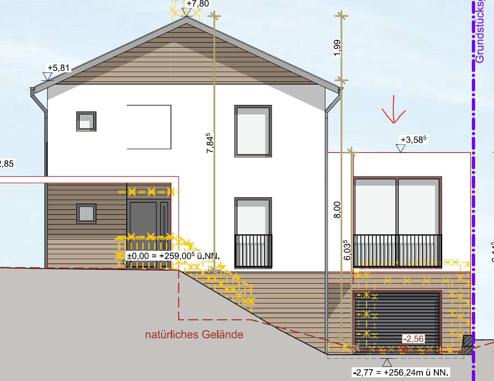

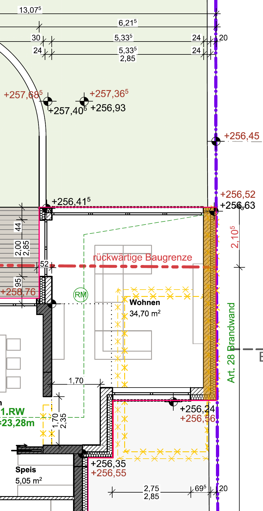

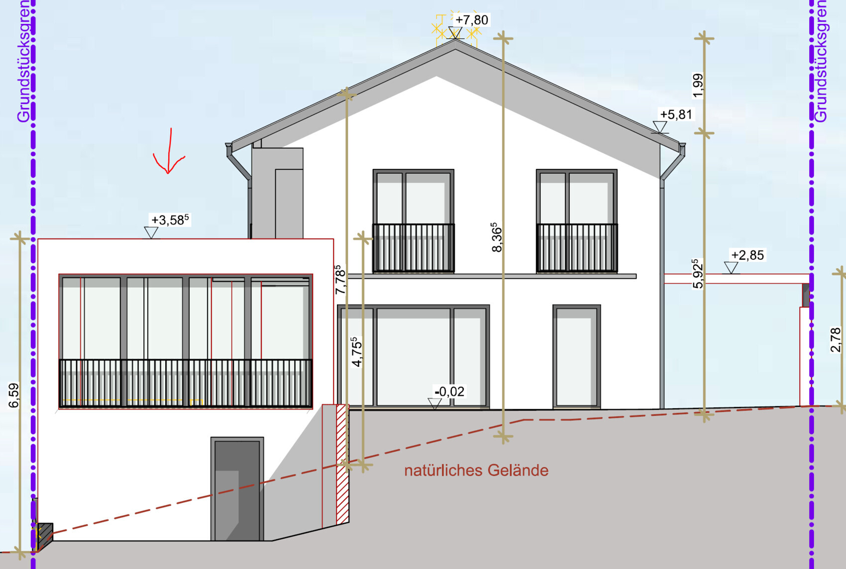

Es geht um meinen geplanten Anbau mit fast ausschließlich Festverglasungen (nur die Türe Richtung Terrasse lässt sich öffnen)
Nun bin ich mir komplett unsicher in wie viele Teile ich die Scheiben unterteilen soll.
Das Fenster Richtung Terrasse (Ost) ist bereits fest und es geht vor allem um das große Süd-Fenster und das "kleinere" Nord-Fenster, deren insgesammte Größe und Lage aber auch bereits fest sind.
Süd-Fenster:
Hier muss mindestens einmal unterteilt werden.
Also gibt es folgende Optionen:
5335mm gesamt
2 Teile -> 2667mm
3 Teile -> 1778mm
Nord Fenster:
Hier wäre auch ein einziger Teil möglich.
2750mm gesamt
1 Teil -> 2750mm
2 Teile -> 1375mm
Große Fenster wären natürlich schöner (denke ich mal...) und man hätte hier etwas Symmetrie, da Alle Teilstücke etwa gleich groß wären (267cm und 275cm).
Nun mache ich mir halt doch Gedanken wie wahrscheinlich ein Glasbruch sein könnte und es bei großen Elementen eben zu höheren Tauschkosten kommt.
(Eine Glasbruchversicherung ist im Vergleich zu den restlichen Versicherungen doch recht teuer)
Wie würdet ihr euch hier entscheiden?
Ansicht Nord:
Ansicht Süd:
