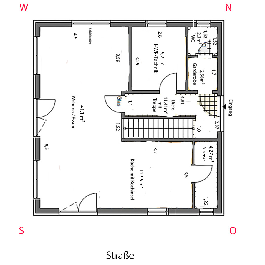

wir sind so ziemlich am Ende unserer Planungen angelangt. Deshalb wollten wir
mal Eure Meinung zum Grundriss des Hauses hören. Mit Begeisterung lese ich hier in diesem Forum
schon seit Monaten mit. Vor allem die Hilfsbereitschaft und der gute Umgangston in diesem Forum ge-
fällt mir sehr. Dies soll aber nicht heißen, das Ihr keine Kritik üben sollt. Wir sind froh über jegliche
Anmerkung oder Idee zur Verbesserung.

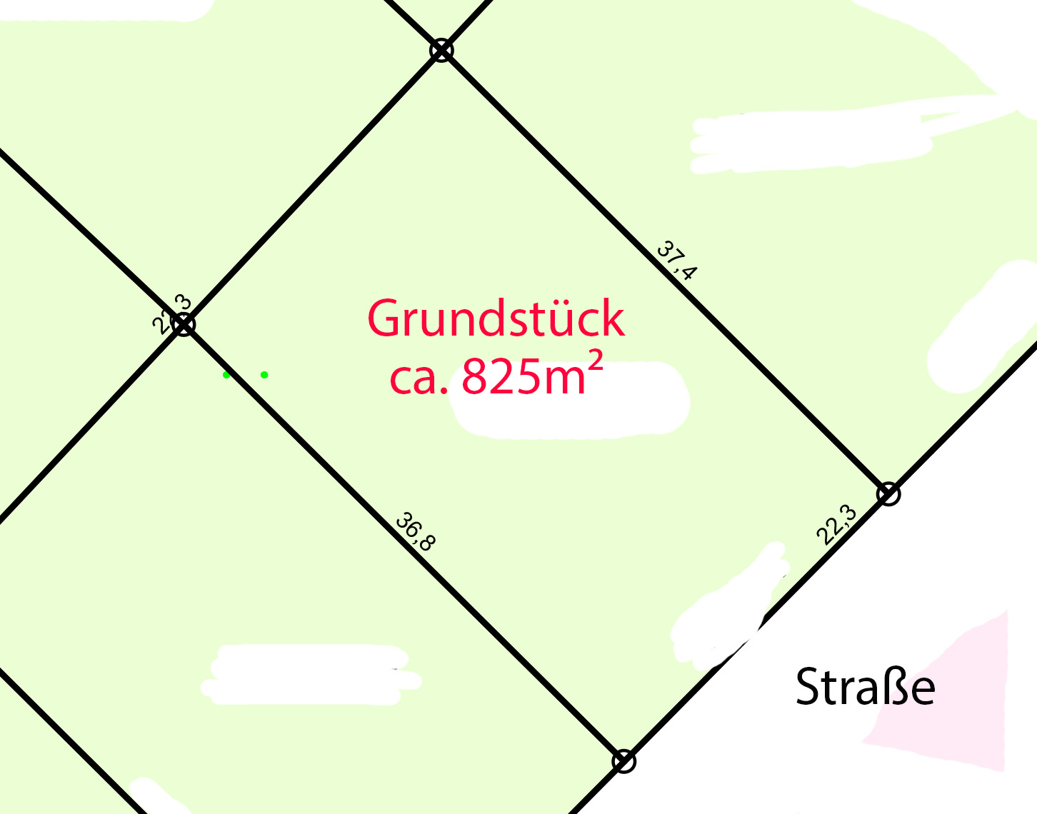

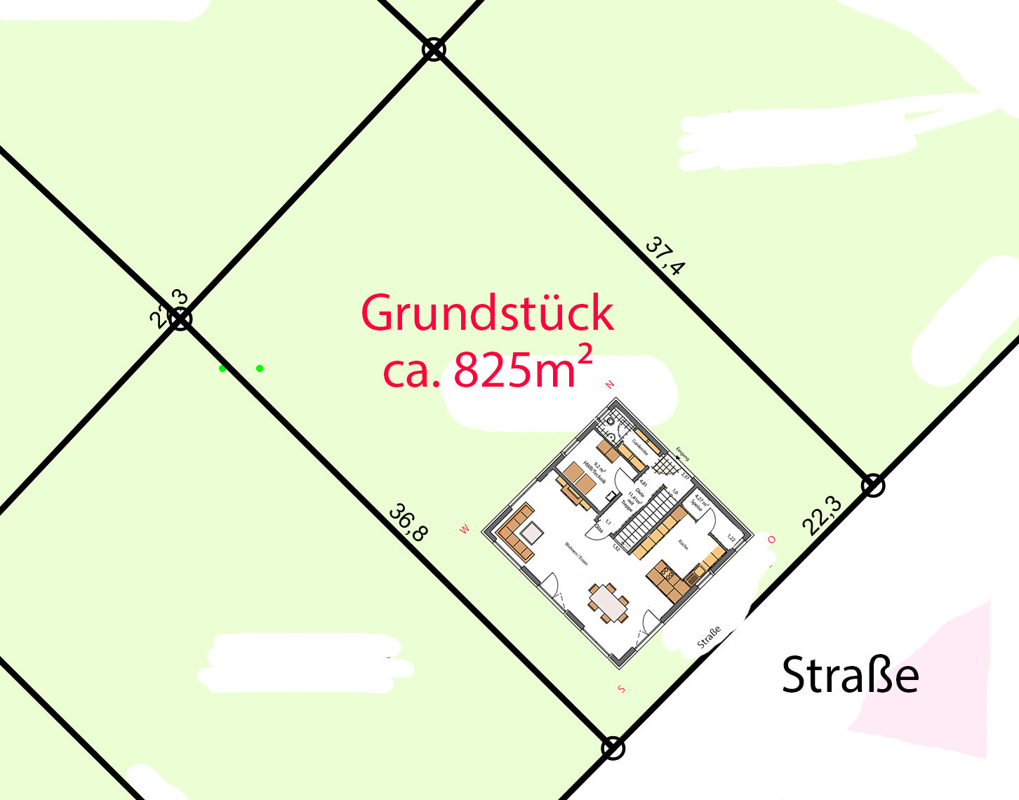

Ein kleines Problem ist etwas die Ausrichtung des Grundstückes. Unsere Hauptfassade zeigt
Richtung SW, hier haben wir aber wenn das Haus steht nur ca. 6 Meter zum Nachbargrundstück
(je nachdem wo die Doppelgarage hinkommt). Der Hauptgarten ist auch in Richtung NW. Wir hätten
die Terrasse in einer L-Form von SW nach NW geplant. Aufhalten werden wir uns wohl mehr auf
der Terrasse im NW (Deshalb hier auch die Schiebetüre nach draußen). Bei einer Ausrichtung der
Hauptfassade (Wohn/Essbereich) nach NW würde denke ich das Wohnzimmer zu dunkel werden
(Norden). Lasse mich da aber auch gerne berichtigen, sollte es nicht so sein.
Am Anfang war noch ein Büro im EG geplant. Dadurch wäre aber vor allem die Küche zu klein geworden.
Büro haben wir jetzt im OG geplant, was aber für uns ok ist. Das Bad liegt zwar im Norden, hat aber
eine schöne Größe (sollte reichen). Am Anfang wollten wir eine T-Lösung (wohl weil es sehr oft in den
Musterhäusern war und uns dort gefallen hat). Aber ich glaube das hier eine L-Lösung vielleicht besser
ist. Vor der Toilette ist eine ca. 1m Hohe Mauer als Sichtschutz geplant.

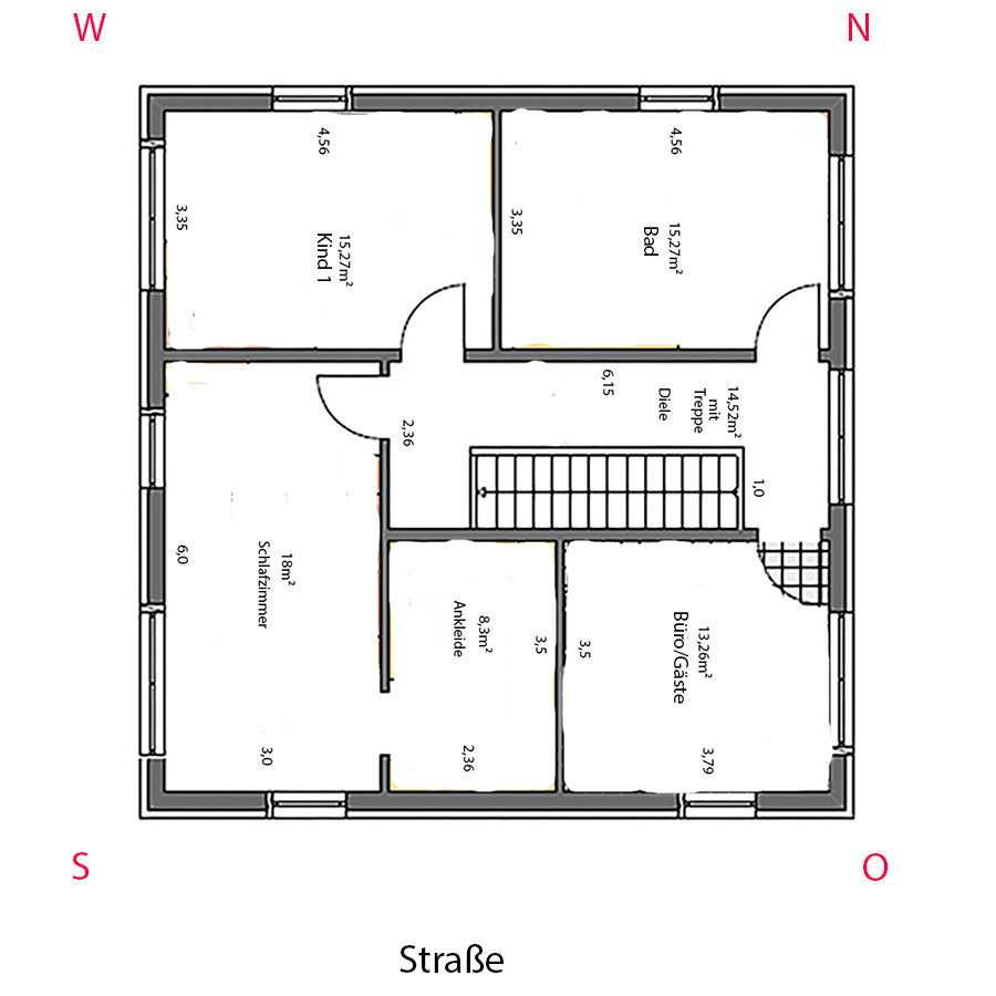

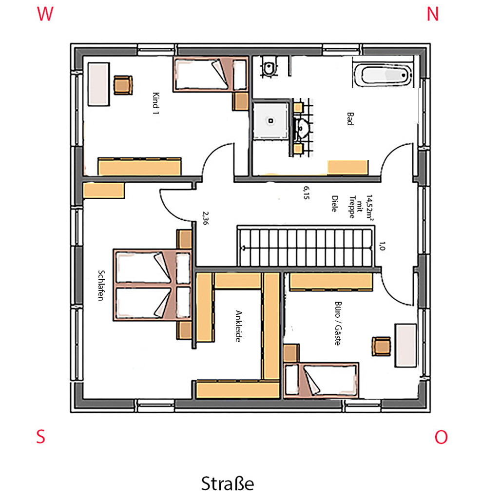

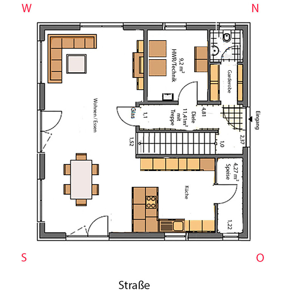

Ich habe die Grundrisse mit Himmelsrichtung und Längenmaßen versehen. Das Haus hat außen
ca. 10x10 (muss nicht so bleiben). Habe auch noch zusätzlich die Grundrisse möbliert mit gesendet.
Das Grundstück ist auch dabei, jedoch ohne Baufenster (komplette Breite und ca. 20 ins Grundstück
hinein). Die mitgesendeten Außenansichten stimmen mit dem Grundriss überein, nur die Ansicht von
der Straße hat sich im EG geändert (Küchenfenster und Speisekammerfenster etwas anders als in
der Außenansicht). Zusätzlich haben wir im Grundriss die Schiebetüre im Wohnzimmer etwas in den
Raum verrutscht, damit eine Couch nicht den Durchgang zur Terrasse versperrt.
Bei den Außenansichten ist die Straße leider auf der falschen Seite (jetzt SO wie im Grundrissplan).
Hatten vorher noch ein anderes Grundstück. Da hätte es aber einige Probleme (Hanglage usw.)
gegeben. Wir konnten deshalb noch kurzfristig dieses Grundstück erwerben.
Auch die Garage steht verkehrt herum und muss nicht unbedingt Abstand zum Haus haben.

Ist die Raumaufteilung so ok? Ist die Diele groß und hell genug? Sollten Räume anders angeordnet
bzw. anders aufgeteilt werden? Ausrichtung wegen Sonne so ok?
Grundriss eines Hauses mit Küche, Wohn-/Essbereich, Diele, Treppe, Speis, Garderobe, WC, Eingang
Grundriss eines Hauses mit Schlafzimmer, Bad, Kinderzimmer, Ankleide, Büro/Gäste, Diele und Treppe.
Grundriss: Offener Wohn-/Essbereich links, Küche unten rechts, Diele mit Treppe, HWR/Technik, Eingang
Grundriss eines Hauses mit Schlafzimmer, Kinderzimmer, Ankleide, Büro/Gäste, Bad, Diele und Treppe.

Ich würde die bodentiefen Fenster vor dem Sofa durch Fenster mit Brüstung ersetzten.
Speisekammer kaum nutzbar. Links und rechts vom Fenster paßt kein Regal und gegenüber von der Türe auch nicht. Dem Raum evtl. einen halben Meter mehr Tiefe gönnen.
Einkäufe bekommen bei euch einen Hausrundgang. Eingang, Flur, Wohnzimmer, Küche, Speis. Küche einen direkten Flurzugang verschaffen evlt. durch Spiegelung der Treppe oder Küche auf Seite vom Hauswirtschaftsraum. Da fällt bestimmt jemanden noch was ein.
Bad im OG gefällt mir nicht, Schlafzimmer ist recht schlauchig. Könnte bei einem Bett mit etwas größerem Rahmen am Fußende nicht mehr so komfortabel zu begehen sein.

Echt, mit den Garagen seh ich nicht durch. Sind die eventuell falsch eingezeichnet?
Wenn ich mal das Haus platziere und mir rechts (statt links) daneben die Garagen vorstelle, wird es recht eng um den vermeintlichen Terrassenplatz. Ich würde daher zunächst erst mal die Ausrichtung klären.
Überlagerter Hausgrundriss auf Grundstück ca. 825 m² neben Straße

Mehr Tiefe für die Speise würde klappen. Die Türe soll eine Schiebetüre in die Speise werden, hab nur keine gefunden zum Zeichnen. Türe in die Speise von der Diele aus ist auch eine gute Idee, danke. Fenster dann kleiner oder versetzen? Oder ganz weg lassen und nur mit Deckenbeleuchtung ausstatten?
Im Wohnzimmer wollten wir da extra eine Schiebetüre haben, weil wir von dort ja auch auf die Terrasse gehen wollen. Küche mit Hauswirtschaftsraum tauschen... wird die Küche dann nicht zu dunkel. Wir haben sie gerade wegen der Sonne am Morgen auf diese Seite geplant.

Ich fürchte, das bringt nur Verwirrung. Vielleicht zeichnest Du den Lageplan mal selbst mit Haus ein.
Z
Zisu2000
@kaho674
So wie von Dir eingezeichnet stimmt es. Ganz rechts sollen die Garagen an die Grundstücksgrenze und an die Garage dann das Haus. So ist noch Platz zum dem Nachbargrundstück im Südwesten.
Ich zeichne später das Haus selbst noch in den oberen Lageplan, bin nur gerade noch unterwegs.
