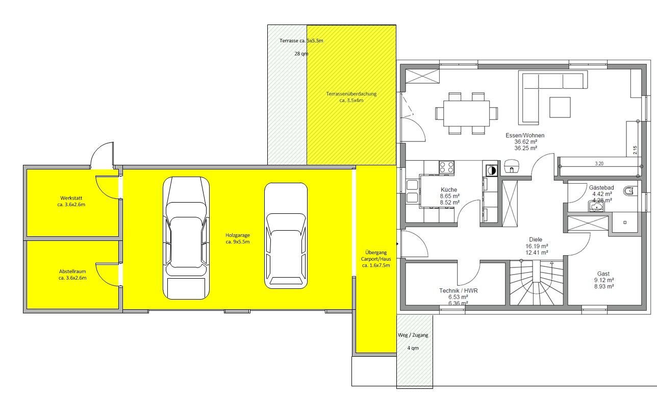

10x10m Stadtvilla (ca. 155m2, 6 Zimmer), Feintuning erwünscht
4,50 Stern(e) 6 Votes
Changeling

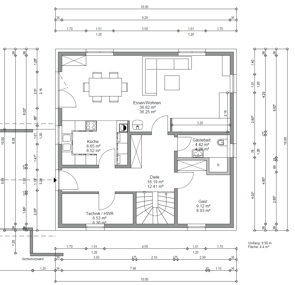

EG:
Grundriss eines Hauses: Wohn-/Essbereich, Küche, Diele, Gästezimmer, Gäste-Bad, Technik/HWR.

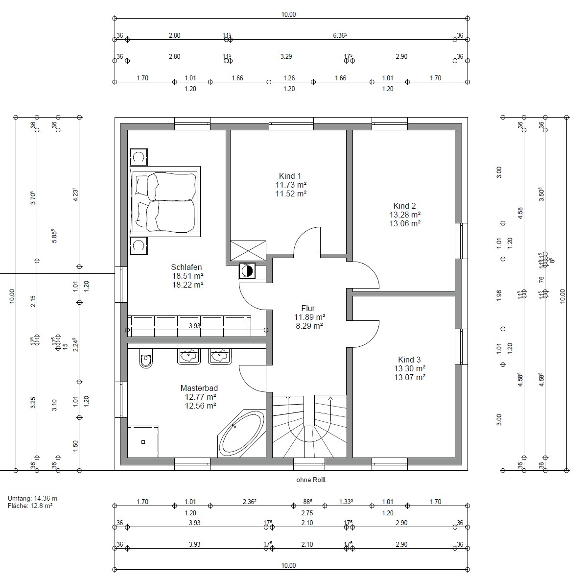

OG:
Grundriss eines Hauses: Schlafzimmer, Masterbad, Flur und drei Kinderzimmer (Kind 1–3)

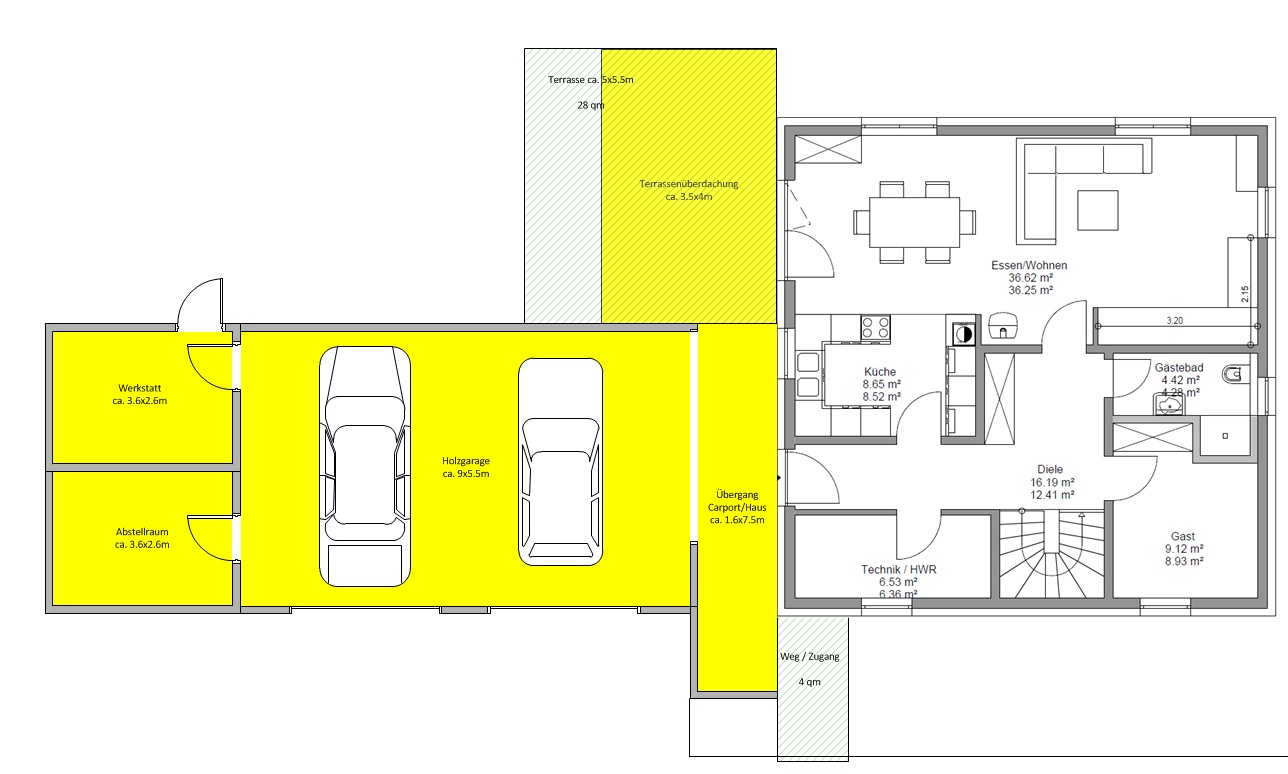

Außenanlagen:
Grundriss eines Hauses mit gelb markierten Bereichen: Werkstatt, Abstellraum, Holzgarage und Carport.

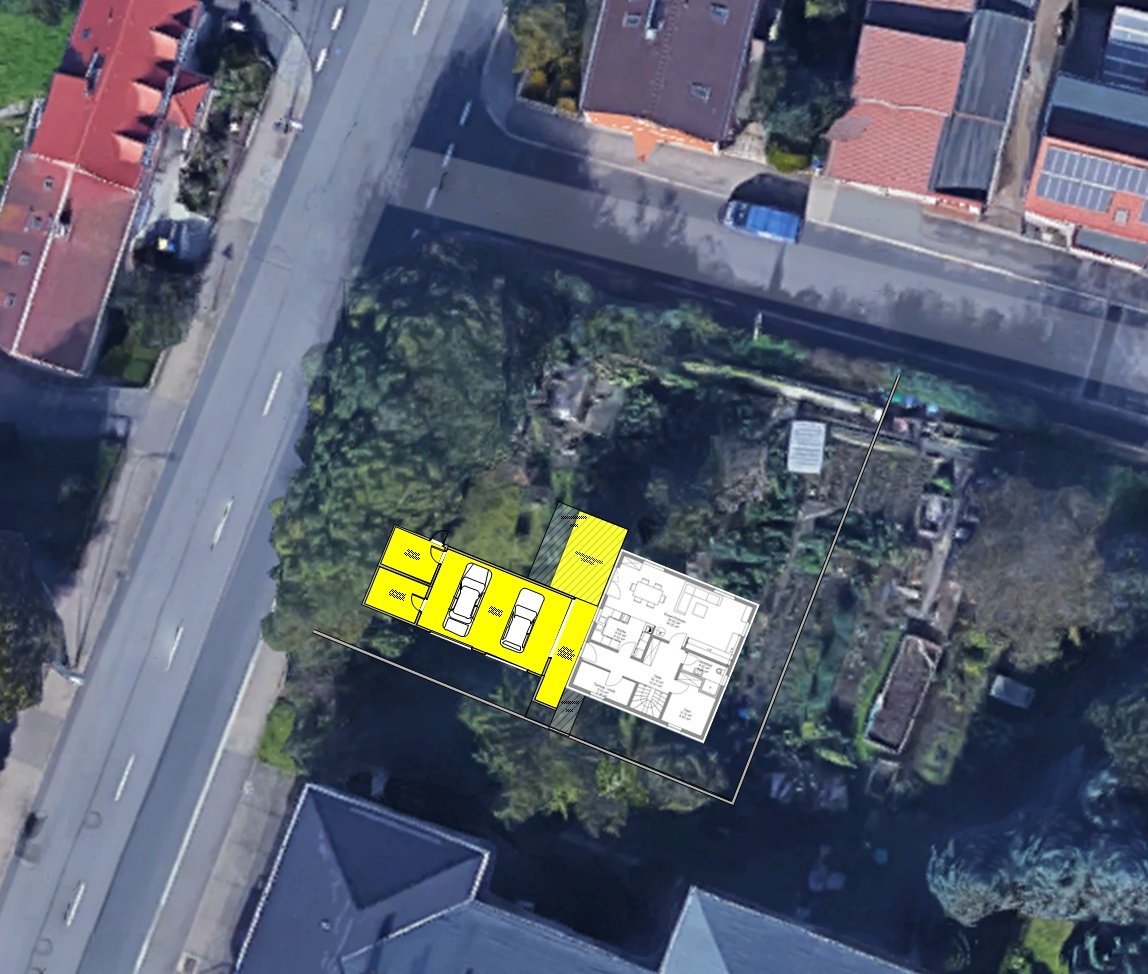

Auf dem Grundstück ausgerichtet:
Luftbild eines Grundstücks mit gelb markiertem Garagenbereich und weißem Grundrissplan des Hauses.

Wohnzimmer: Ein großer, offener Wohnbereich war uns wichtig, da sich hier das Leben abspielt. In der rechten unteren Ecke soll eine Computerecke hin, da wir mehr am Rechner sitzen anstatt fern zu sehen. Beruflich sind wir ebenfalls viel im Homeoffice und wollen dabei nicht in einem Extra-Raum eingepfercht werden.
Kamin: Ja
Gästezimmer: Wird auch als Abstellraum genutzt und daher beim Bau ohne Keller recht nützlich.
Küche: Der Herd und das Waschbecken sind noch nicht an ihrem finalen Platz - eine Kochinsel ist wegen Abzugshaube unschön und wegen Spritzern unpraktisch.
Technik/Hauswirtschaftsraum: Dient gleichzeitig noch als Speisekammer und soll bis unter die Decke mit Regalen voll werden.
Kinderzimmer: Größe sollte ausreichen.
Schlafzimmer: Eigentlich fast zu groß, aber wegen unserem großen Kleiderschrank und dem Doppelbett geht es kaum anders.
Bad: Hier ist die Gestaltung noch am Anfang, z.B. soll die Dusche frei eingemauert werden und keine Kabine sein.
Terrasse: Ist uns wichtig, ebenso eine Überdachung derselben, so dass man auch mal Dinge draußen stehen lassen kann.
Garage, Carport: So groß wie möglich! Es soll eine Art Holzcarport werden, vorne komplett verkleidet und mit Sektionaltoren, hinten je nach Bedarf offen / geschlossen. Wir nutzen unsere momentane Garage auch als "zweites Wohnzimmer" und lagern dort viel Gartengerät und dergleichen. Mit dem langen Auto wird es allerdings etwas eng, wahrscheinlich wird die Terrasse etwas kleiner und der Carport tiefer (oder es wird einfach der Dachüberstand links etwas länger). Die Anbauten ganz links sind später als Gartenhäuschen o.ä. geplant, sind also kein fester Bestandteil. Die Überdachung zum Haus ist ein Muss, da wir trockenen Fußes hinein möchten. Der untere Teil zur Straße hin ist reiner Sichtschutz und keine massive Mauer.
Garten: Unser Gewächshaus bauen wir selber so wie wir es jetzt auch haben.

Es wäre etwas besser zu planen gewesen, wenn die Ausrichtung des Hauses anders wäre, dann müsste Küche/Terrasse/Essbereich nicht alles neben den Carport gequetscht werden. Da aber die Straße im Süden ist und die Nordhälfte nicht bebaut werden darf, muss das Haus so stehen und die Terrasse dort sein, um Sonne zu erhaschen. Den Carport auf der Ostseite möchten wir nicht, da sonst unser Haus zu weit in der Mitte des Grundstücks steht und dann die Terrasse komplett vom Nachbarhaus im Süden einsehbar wäre.
Auf der Ostseite entsteht ein weiterer Bauplatz ähnlicher Größe, wo ebenfalls ein Einfamilienhaus als Stadtvilla gebaut wird.
Was ist eure Meinung dazu, was könnte man besser machen, was haben wir vergessen? Gibt es Bedenken?
tomtom79
tomtom79
Auf den ersten blick wo wollt ihr die Jacken und Schuhe für 5 Personen zwischen lagern?
Das Eltern Zimmer ist mit 2.8 Meter knapp
Ein 2 Meter Bett wenn mit kopfteil kann sogar 2.10m breit sein, dann wird es mit den 70cm sehr eng wenn da jetzt nich ein tv hängt naja.
Changeling
Schuhe kommen ins Carport. Saison-Jacken kommen ins Gästezimmer, der Rest sollte eigentlich Platz finden im Flur und unter der (geschlossenen) Treppe. Meine Frau ist zum Glück nicht vom Typ "5 Kleiderschränke, aber was ziehe ich dann übermorgen an?"
Wir haben unser Bett bereits, das passt. Ein Fernseher kommt da nicht hin, wir haben im Bett anderes vor - Familienplanung ist ja noch nicht zu Ende
kaho674
kaho674
Schlauchiger schmaler Eingang find ich immer wieder furchtbar. Man stelle sich vor, 3 wollen rein und 2 raus, vielleicht noch Besuch dazwischen. Grausig. Es geht viel Fläche für Diele darauf, welche dann nicht mal großzügig ist.
Der Technikraum ist arg klein. Was soll da alles rein?
Wir haben auch Erdwärme. Allein das Gerät benötigt ca. 1,50m². Dazu kommt noch Strom, Wasser, bei Euch noch Waschmaschine und Speisekammer. Viel Glück!
Schlafzimmer wirkt beengt - ich hoffe für Euch, Ihr kommt da in Stimmung. Ich wäre frustriert, weil ich ständig an die erdrückende viel zu nahe Wand vor mir starren müsste.
