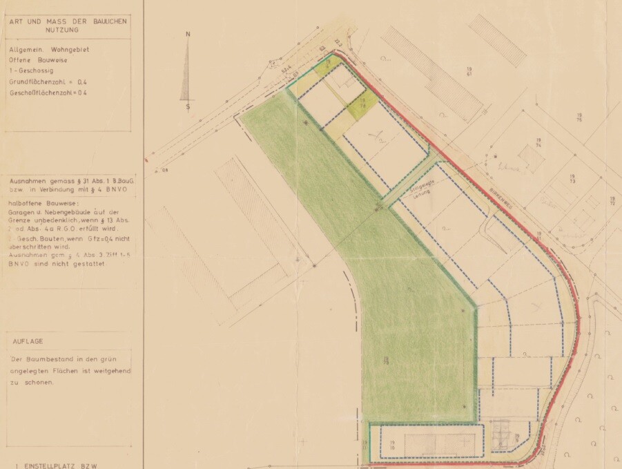

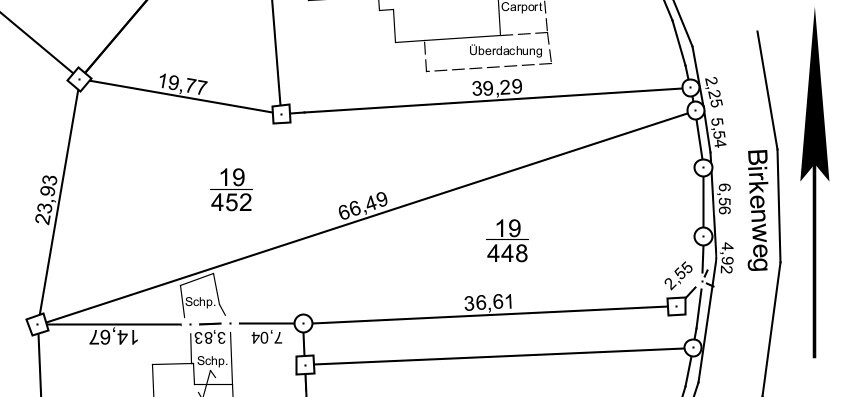

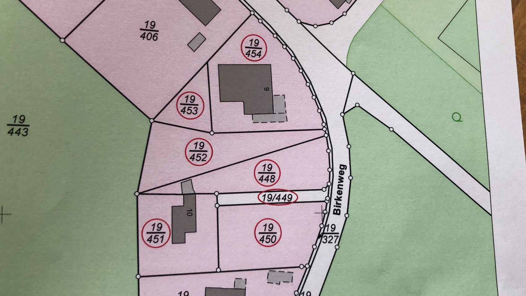

Größe des Grundstücks: 1304qm (Flurstücke 19/452 und 19/448)
Hang: nein

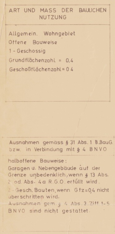

Grundflächenzahl: 0,4 (gilt aufgrund des Bebauungsplanes von 1962 allerdings „nur“ für das Haupthaus)
Geschossflächenzahl: 0,4
Baufenster, Baulinie und -grenze: siehe Dokumente

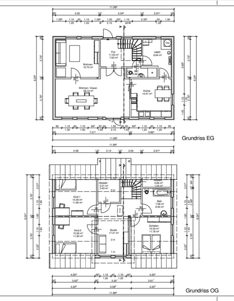

Raumbedarf im EG, OG: insgesamt schon 135qm als Untergrenze, 150qm wäre toll, kostenabhängig

weitere Wünsche/Besonderheiten/Tagesablauf, gern auch Begründungen, warum dieses oder das nicht sein soll: Wir möchten im OG eine Gaube in Rtg. Garten, weiterhin bietet uns das Grundstück durch die Form und den angrenzenden Stichweg die Möglichkeit, dieses nochmals zu teilen und ggf. später nochmals zu bebauen bzw. einen Teil zu verkaufen. Wir sind uns noch unschlüssig ob wir irgendwann evtl. ein drittes Kind haben wollen. Möglichkeit dann anzubauen?

Standardentwurf vom Planer? Ja, Möglichkeit eines weiteren Schafraums im EG wurde berücksichtigt
Ein Gemisch aus vielen Beispielen aus div. Magazinen...
Wir möchten die Möglichkeiten des Baugrundstückes in einem Altbestand möglichst gut und effizient ausnutzen, da wir kostentechnisch mit 500.000€ Gesamtbudget begrenzt sind. Ein großer Garten ist das wichtigste für uns. Das Haus daher so groß wie eben nötig ohne „verschwendete“ qm.
Bau- und Flächenplan mit grünen Flächen, roten und blauen Umrissen.
Katastralplan: rosa Parzellen mit roten Nummern (z. B. 19/452) entlang Birkenweg, grüne Flächen.
Zweistöckiger Grundriss: EG mit Wohnen, Küche, Essen; OG mit Schlafzimmer, Kind, Studio, Bad.
Schematische Planzeichnung: Begrenzungen, Hecke, Freiflächen, Gebäudelage, Schmutzwasserleitung.
Scan eines Bauplanungsdokuments mit Nutzungsarten und Flächenangaben.
Lageplan eines Grundstücks mit Parzellen 19/452 und 19/448 am Birkenweg.

Warum teure Gaube?
Wo und wozu? Wenn es der Schlafraum im Alter sein soll: wende Deinem Fokus mal dem EG-Duschbad zu - das ist nicht alterstauglich. Alltagstauglich auch nur bedingt.
