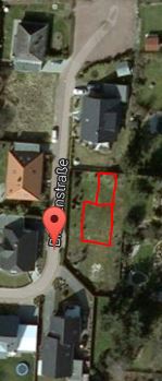

Ja im Norden und Ostern ist der Bretterzaun komplett. Erkennt man auf dem Bild so einigermaßen.
Das Haus wird 3m vom Bretterzaun entfernt stehen, als so dicht es eben irgendwie geht.
Ich möchte das Haus in die Ecke "oben links" schieben, damit ich den Rest vom Grundstück besser nutzen kann.
Anbei mal eine Skizze:
