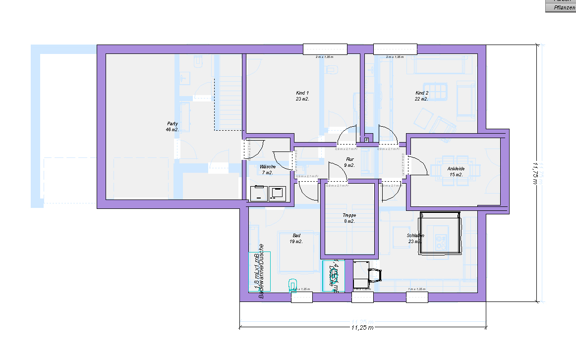

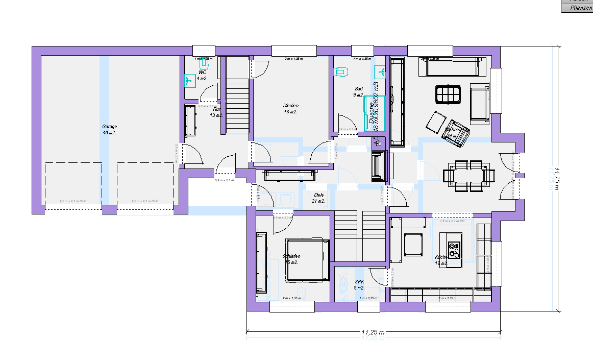

Also könntet Ihr Euch mal kürzer fassen? Wer soll denn das ganze Geschreibsel lesen? Und Ihr verlangt ständig, man soll alles noch mal von vorn lesen! Das wär ja Horror!
so, hab noch mal bissel dran gedreht.
Also diese Fahrradräume ect. würd ich ja in nen Holzschuppen aufs Grundstück stellen. Das ist viel billiger. Haben wir auch so gemacht. Dann bleibt das Projekt vielleicht noch im finanziell erschwingbaren Rahmen. Ansonsten kann der TE diese Räume ja an die linke Garagenseite dranbasteln. Ich für meinen Teil würde sie weglassen.
Echtes Nichtwissen bei diesem Entwurf: Die Dachschrägen im Wäscheraum. Sind die hoch genug für die Türen? Eigentlich könnte es ja klappen - aber wer weiß...
ach ja, nicht vergessen, die m² stimmen nicht genau (ca. -10%?) und oben ja wegen der Schrägen noch viel weniger!
Mal davon abgesehen, dass die Ankleide natürlich eingerückt werden muss (2/3-Regelung), dort auch der Balkon ist, der Durchgang Party zum OG fehlt und mir die Speis einfach zu weit vom Eingang ist, ist das ein guter Ansatz. Auf den ersten Blick! Den Zweitzugang finde ich gut gelöst!
Bin gespannt, was Slammer dagegen hat
Ich fürchte nur, der 2. Aufgang kollidiert mit den evtl. Dachvorschriften. Zumindest ist im Bauträgerplan dort die Dachschräge
