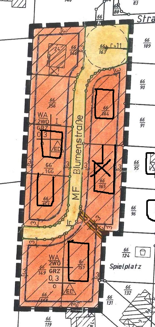

Also Norden ist links? Unten daher Westen?
Was ist auf den Grundstücken rundum? Evtl. mal eine Skizze zeichnen.

Außentür kommt mindestens die ganz linke Weg, wenn der Raum nicht sogar ganz verschwinden muss (Grundflächenzahl).
Im Osten werden es normale statt bodentiefer Fenster. Dank des leider sehr schlauchigen Grundstücks müssen wir es so weit an die östliche Grenze setzen.

Rechts von euch sind schon bewohnte Grundstücke? Wie weit sind denn da die Häuser etwa von eurer Grundstücksgrenze entfernt?

Ich habe mal die anderen Häuser eingezeichnet. Es ist alles rund herum bebaut, wir bauen in einer Baulücke.
