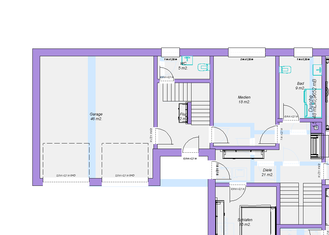

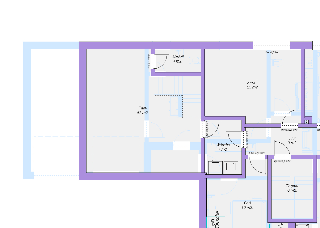

Vielleicht ja so:
Übrigens ein echter Bonus: überdachter Hauseingang! Yeah!
Grundriss eines Hauses von oben: Garage (46 m2) links, Flur, Treppen, Diele, Medien, Bad, Schlafen.
Grundriss eines Hauses mit Flur, Treppe, Bad, Wäsche, Abstellraum und Kinderzimmer.

der letzte Entwurf hat wirklich was. Werde ich mal was von abschauen. Treppe hätte so nicht funktioniert, aber bevor ich hier zu Wort komme, hast du es schon umgearbeitet.
Sau fix, Dankeschön!!!
Das Bad zwischen Hauswirtschaftsraum und Wohnzimmer zu legen, macht Platztechnisch tatsächlich Sinn.
Ich habe mal gelesen, dass es nicht von Vorteil ist, wenn das Bad direkt am Wohnzimmer liegt?
Hatte ich auch mal hier im Forum gelesen.
Wie seht ihr das? Ist das generell ein Problem oder ist das eh egal? So laut ist die Dusche/Spülung auch nicht, oder?
Ich hatte bei mir auch darauf geachtet, das alle (viele) Wasserleitungen auch beieinander sind. Also EG Bad neben Küche, OG Bad genau darüber. Alle Leitungen beieinander bzw. in einer Wand.
Aber darüber kann man auch hinwegsehen, oder??
Speisekammer ist auch gut gelöst mit der Treppe. Leider bekomme ich die so nicht mehr an die Haustür, aber von der "Verschiebung der Platzverhältnisse " ist da vieles Gutes dran.
Das muss ich ja mal sagen!!!
Heute kann ich mich nichtmehr allzusehr konzentrieren.
Ich muss aber eingeschossig bauen. Das ist nur erfüllt, wenn oben Max. 2/3 von Unten sind (Wohnfläche, nicht Nutzfläche).
Der Balkon im Süden mit dem Einzug im Süden im OG helfen also dabei, dass das OG kleiner wird von der qm-Anzahl. Dann noch die Dachschrägen und so erhält man die Eingeschossigkeit.
Naja, je nachdem was lauter ist, Fernseher oder Dusche - ganz ohne Schall gehts nie. Ist sicher auch eine Materialfrage.
Bei den ganzen Ansprüchen wär das mein kleinstes Problem. Bad oben muss über Speisekammer abgeführt werden. Wäsche über Medienraum.
Bei uns ist die Speisekammer auch gegenüber des Hauseingangs. Also so riesig ist der Weg auch wieder nicht. Ist ja kein Langhaus.
Ne ich bin dann auch mal im Bett.
Das ja ne Sch..ß-Regel. Damit hatte ich nicht gerechnet. Das könnte schwierig werden.

Treppe ist bei mir immer 1m breit. Dann hast Du ne Lauffläche von etwa 90 - das ist ok. Ach so, dass sind alles keine Podesttreppen - die andere dauern zu lange bei meinem Programm.
Slammer0909
Generell, um es den anderen gegenüber gerecht zu machen. Damals hatte ich auch immer den Wunsch geäußert, dass ich vom Flur aus in jeden Raum (also auch Küche) direkt gehen kann, ohne durch das Wohnzimmer zu müssen.
Aber ich plane morgen auch noch mal ne Runde! Gute Ideen!
