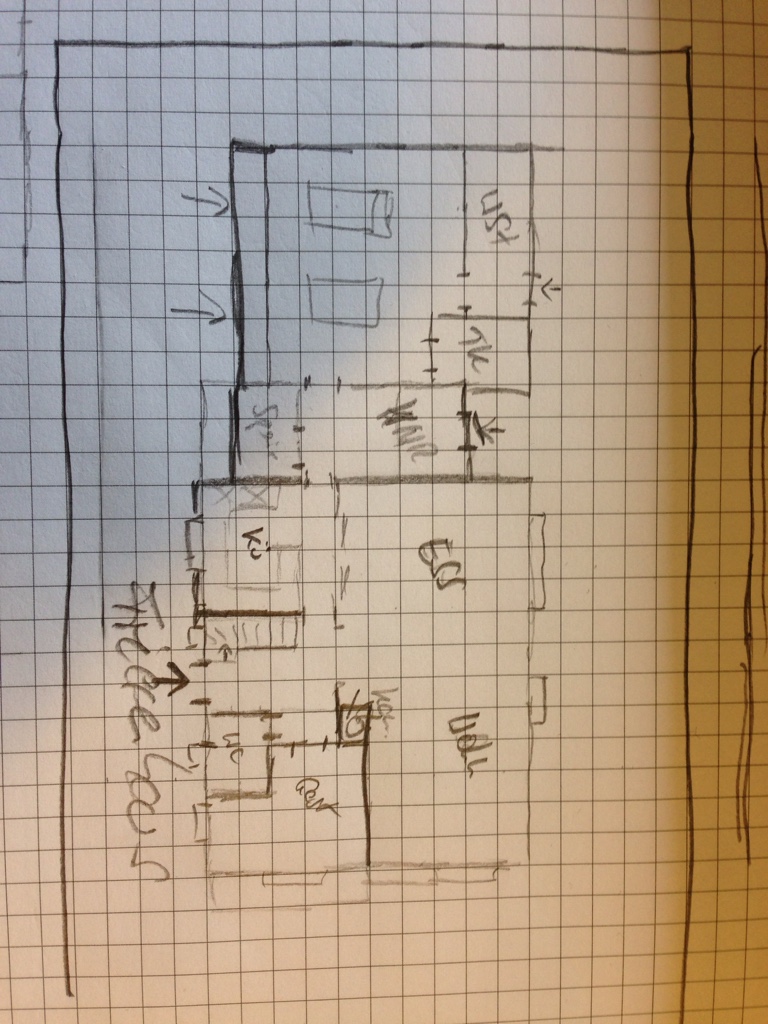

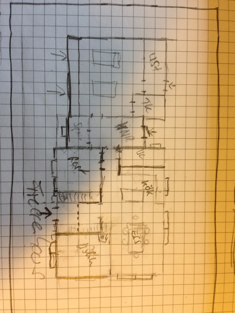

Ich habe mal einen spiegelverkehrten Grundriss von einem Friesenhaus in Skizze umgesetzt und die spätere Teilung mit eingeplant :
Skizzenhafter Grundriss eines Hauses auf kariertem Papier mit Räumen wie Wohnzimmer, Küche und Flur.
Der letzte Ansatz gefällt mir auch. Slammer wird da wohl die Küchen/WZ-Position nicht gefallen. Man könnte da Essen/Kochen/Wohnen mit geschickten Schiebetüren etc. sogar 3-teilen.
Ersten Entwurf kenne ich persönlich. Treppe unten abgemauert, mit Garderobe darunter (kurz vor der Küche zu begehen). Das bekannte Haus hatte keine Trennung Küche/Ess, dafür Schiebetüren zwischen Ess und Wohnbereich. Bei denen war oben dann allerdings Südwest.
Slammer kann halt nicht den ganzen Wunschzettel verbauen - zum Wunschzettel sind dann ja beim Skizzieren noch "ach, das kann auch ganz nett aussehen-Dinge" mit dazugekommen, sodass dann nur Flickerei rauskommt.
@Slammer: sich noch mal Gedanken machen, ob die Wünsche alle so wichtig sind oder sich die Dinge nur so ergeben haben bzw nice-to-have vom Sinnvollen trennen. Gerade Treppe muss zB nicht sein, wenn sie eh abgemauert wird. (Wirkung futsch). 2te Treppe event. auch nicht wichtig, wenn alle wichtigen Elemente im Partyraum vorhanden sind (wer will denn seinen Besuch durch die Garage lotsen?)
Die Sicht vom Wohnen im Westen kann man zB mit geplanter Bepflanzung auffangen. Oder halt ein Fensterband statt eines Bodenfensters, welches ja auch nicht in der Küche vorhanden wäre, wenn diese im Westen platziert wird. (ist ja eh nur eine Wohnstrasse)
Und nicht nur auf den Süden konzentrieren, da ist genug Garten, andere Flächen ums Haus herum kann man wunderbar gestalten und gebrauchen
Gruss Yvonne
Slammer0909
vielen Dank auch für diese beiden Ansätze.
Möglichkeiten gibt es viele, wir müssten dazu nur Kompromissbereit sein.
Hier kann ich nicht von der Küche direkt in den Garten gehen/schauen.
Generell wollen wir aber unbedingt eine abgetrennte und nicht offene Küche mit Sitzecke. Das wäre im 2. Entwurf ja mit einer Wand auch umsetzbar. Nur würde dann entsprechend der Essbereich auch kleiner werden.
Generell sind hier auch wieder 2 Räume (Speisekammer und Hauswirtschaftsraum) "ausgelagert", damit natürlich mehr Freiheit im Innenraum. Auch wenn der Entwurf natürlich auch nur 12x10m ist. Ich würde aber die Garage gerne mit seinen Umrandungen als Kellerersatz sehen und nicht die Fläche mit verwenden. Denn Stauraum braucht man genug.
Ich schaue mir die Entwürfe noch mal an und sehe, was mir einfällt. Danke sehr dafür.
Die zweite Treppe finde ich gut, wenn wir unsere Carreraabende machen oder was ähnliches, können die Leute rein und raus, ohne durch Haus zu müssen. Und Nachzüglern muss ich nicht die Haustür offen lassen. Wenn wir beide oben sind, dann können die Leute durch die Garage direkt hochkommen. So läuft es bei meinen Eltern aktuell auch durch die Garage, nur dann eben in den Keller.
Generell sind wir eben keine Freunde der komplett offen gestalteten Raumanordnung, wodurch uns natürlich viel "Größe" flöten geht. Jede Wand kostet Platz leider, das merke ich ja selbst.
