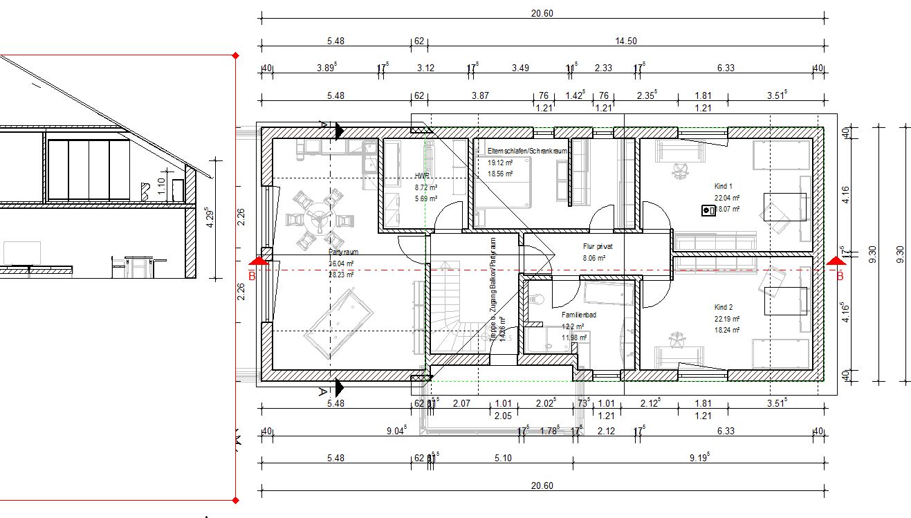

So, jetzt mal noch ein Versuch .. Zunächst mal eine Zahlenübersicht:
Wobei ich den Partyraum zu den Garagenflächen gezählt habe. Dach jetzt 30°, wobei sich das eigentlich nur im Süden bemerkbar macht.
Aus deinen letzten Worten habe ich rausgehört, dass du ein wenig Herzbluten hast, weil du eigentlich gerne ein richtig großes Wohnzimmer hättest.
Da kann ich jetzt 56 qm bieten. Das geht natürlich zu Lasten von diversen Dingen. Die komplette Trennung EG/OG habe ich jetzt auch mal außen vor gelassen. Ich zähle jetzt mal so diverses mit Begründungen etc. auf.
  • Haus standardmäßig jetzt nur noch 9,3 m tief ... damit könnte man vielleicht sogar 1 weiteren Meter vom Bretterzaun weg und dort eine schöne Bepflanzung setzen. Nur der Erker ragt noch weitere 2 m Richtung Westen, sind aber immer noch weniger als 12 m.
  • Westerker .. dazu im OG einen Balkon, der von allen begangen werden kann und dem Treppenhaus auch etwas Licht spendet. Ich kann mir da auch vorstellen, dass man den Partyraum-Balkon spart (und damit die besondere Dachabdichtung dort). Man kommt ja auch vom Partyraum schnell mal auf den Balkon, z. B. rauchender Gast oder so.
  • Achtung, Kröte ... Weiterhin nur 1 Treppe , das reduziert den Platzbedarf für Garagenanbau
  • Speisekammer in Technik/Garderobe integriert. Meist werden da doch eh Vorräte gelagert und ich finde es schon ok, wenn man da von der Küche mal 3 m mehr gehen muss.
  • Weder in Garage noch im Partyraum ein WC. Der Weg die Treppe runter endet direkt neben dem Gästebad. Evtl. könnte man im Partyraum eine WC-Installation vorsehen.
  • Wohnzimmer jetzt riesig, zwar mit 2 kleinen Fenstern gen Osten, aber in der Hauptposition auf der Couch wird man mit dem Ostblick nicht belästigt. Dazu noch eine schöne Leseecke, der Kamin zentral. Große Süd/Westfront
  • Küche mit Arbeitssitzinsel .. nur noch 2 bis 3 Plätze als Bank, in die man von rechts und links reinrutschen kann.
  • Durchgang Küche / Essen würde ich gar keine Türen vorsehen, denn vom Wohnbereich aus sieht man ja von der Küche nichts
  • Im OG großer Hauswirtschaftsraum ohne Schrägen. Hier könnte ich mir auch Platz vorstellen, um so allgemeine Sachen wie Bettwäsche/Handtuchvorrat etc. zu lagern. Direkt ggü. der Zugang zum Balkon mit Süd- und Westsonne.
  • Die Privaträume im OG durch eine Tür abgetrennt.
  • Große Kinderzimmer, beide Richtung Süden mit 1 großem Dachfenster. In dem einen Kinderzimmer wirkt der Kamin etwas seltsam, durch die Raumgröße kann man meiner Meinung da aber gut mit leben bzw. den Raum trotzdem gut möblieren und nutzen.
  • Diele im EG wird einfach nicht kleiner, allerdings vereint sie ja jetzt alle möglichen Verkehrsflächen und bietet auch noch Stauraum. Beleuchtung durch Glastüren zu Wohnzimmer/Küche und durch Eingangstür im Westen.

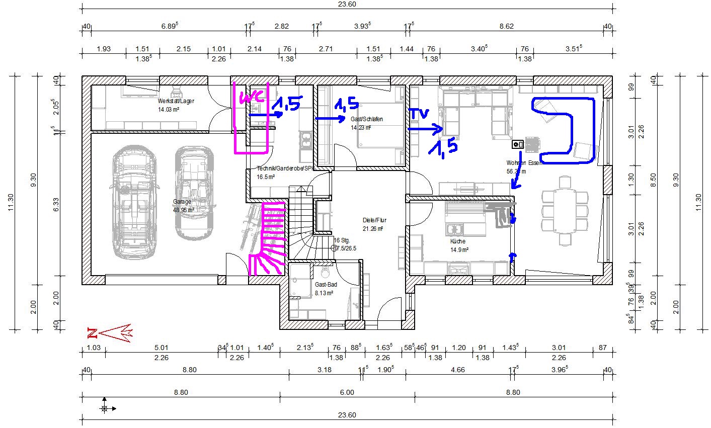

Slammer0909
Hoppla...
Da weiß ich ja gar nicht, wo ich anfangen soll.
Hammer hart, was du da gemacht hast! Danke schon mal.
Wie du einfach mal Garage und Haus als ein Element aufgegriffen hast, finde ich irgendwie stark. Das diesen Wohnzimmer könnte beinahe etwas kleiner.
Einerseits fast störend, dass ich am Esszimmertisch von der Straße aus direkt gesehen werde, aber das würde wohl schon klappen mit Plissees.
Echt ne coole Alternative, die ich mir genau ansehen muss und drüber nachdenken muss. Sehr viele Gedanken hast du dir gemacht und kennst mich ja nun auch schon besser, das merkt man finde ich sehr schön.

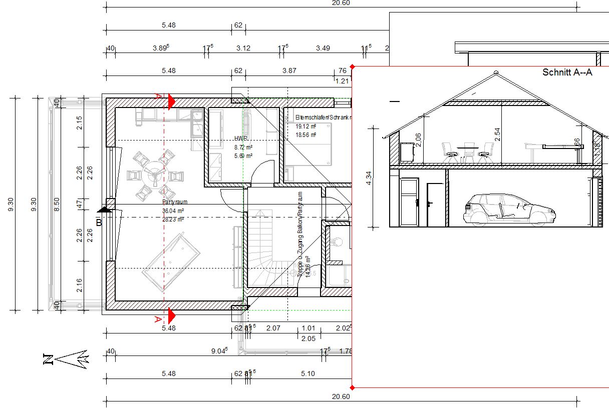

Eine Sache gebe ich zu bedenken bzw. ist mir aufgefallen. Ich fürchte, das mit der Dachschräge über dem Partyraum funktioniert so nicht bzw. diese würde auch mind. die 1,5m nach innen reichen, wie bei der Ansicht von der BU-Architektin.
Weißt du, das muss doch auch die 2m Linie (siehe ganz im Süden) irgendwo sein.
Denn ich habe eine Traufhöhe von 4,5m und somit sorgt das ja im normalen Haus schon dafür, dass ich einen Kniestock von ca. 1,1m habe und darauf dann eine Schräge von 30° (evtl. 35° möglich).
Wie soll es also im Partyraum jetzt höher klappen? Bzw. wenn es da ohne tiefe Schrägen funktioniert, dann verstehe ich grade nicht, wieso es beim normalen Haus nicht funktioniert die ganze Zeit....(?)
Mache ich da einen Denkfehler?
Eine zweite Sache: Du musst bitte die 2. Treppe und ein kleines Bad in der Garage mit unterbringen. Das wäre echt schön und wichtig. Habe dazu auch schon mal in deinem Entwurf rum gekritzelt.
Die Sitzecke in der Küche könnte man doch sogar auch über Eck ziehen, dann die Arbeitsplatte der Kochinsel entsprechend anpassen. Wobei generell schon eher der Wunsch war, eine Sitzecke mit Tischniveau zu haben und an der Kochinsel dann eine Art Bar mit erhöhtem Niveau. Das würde jetzt natürlich wegfallen, aber klar das nicht alles geht.
Irgendwie sind mir die 15qm Küche "zu wenig" Aktuell habe ich auch genau 15qm mit ca. 3,5 x 4,4m. Die ist als L ausgeführt und es passt auch ein Esstisch rein, ja. Aber wenn ich neu baue, hatte ich mehr erträumt...:-(

EDIT: Achso und noch eins, ich kann doch theoretisch jetzt das Badezimmer EG lang und schmal zerren, damit in den Flur noch die Treppe als komplett gerade oder zur Not unten gewendelt passt, oder? Kommt dann oben etwas anders heraus, aber müsste machbar sein.
Der Balkon ist zwar jetzt genau zu Straße raus, aber viel befahren ist sie nicht, dann muss da die Wäsche eben aufgehängt werden im Sommer.
Das, was du da skizziert hast, geht nicht auf. Ich habe lange mit dem Grundriss gespielt .. und einfach Wände verschieben geht nicht. Es geht die Gradlinigkeit vom Flur verloren, das Wohnzimmer bekommt einen 110 cm breiten aber 150 cm langen Eingangstunnel usw. Und warum willst du das Sofa unbedingt in dieser Position haben? Ist doch an der Ostwand viel schöner aufgehoben und bietet dazu noch die unauffällige Möglichkeit von Ostlicht. Im Winter stört auch keine tiefstehende Südsonne den Blick auf den Bildschirm.
Sicht auf den Essplatz von der Straße ... das Grundstück wird doch bepflanzt .. mir gefällt der große sonnendurchflutete Raum mit den 3 großen Fensterbereichen. Und die Westschiebetür ist ja quasi auch der Ausgang auf den Westteil der Terrasse, wo man im Sommer abends eh wohl eher grillen wird, um noch die letzten Sonnenstrahlen zu genießen.
Die zweite Treppe kostet den Fahrradstellplatz. Und ich sehe wirklich KEINEN Zusatznutzen für den Partyraum, ganz im Gegenteil Kostenerhöhung durch 2. Treppe, 2. Klingel usw. Der Weg über die erste Treppe in den Partyraum stört doch wirklich überhaupt nicht im Privatleben. Und dann wird nach oben einfach ein Türöffner gelegt und es gibt gar kein Problem.
Weshalb das WC in der Garage?
Das Dach über dem Partyraum habe ich als Gaube nach links rausgezogen. 20° Dachneigung und, ich glaube 220 cm Kniestock. Dass, das so gut aufgeht, liegt halt daran, dass das andere Dach viel breiter und mit 30° steiler ist.
Was du angedacht hattest, habe ich auch kurz überlegt. Aber nicht mehr den Nerv gehabt es auszuprobieren. Dachgestaltung ist nämlich haarig und kann ich nicht so gut, weil ich nicht genug davon verstehe. Und ... es ist eben das Problem, dass die Dachschrägen dann wieder in OG-Räumen sind, wo man sie überhaupt nicht gebrauchen kann.

Ich sehe den Zusatznutzen aber schon.
Ich werde mich regelmäßig mit meinen Leuten da Treffen für Carrera-Abende.
Und dann können die Leute einfach kommen und gehen, ohne jemanden zu stören.
Wenn sich später die Kinder da öfters mal treffen wollen, könnten sie das ebenfalls nutzen. Das Bad ist dann eben für Partys.
Wenn die Kinder ihren 18 da freien, muss ich die nicht alle abends bei mir im Gäste WC haben.
Generell finde ich diese Art Trennung für den Fall besser. Wenn wir normal Geburtstage etc im Haus feiern, sind alle im Haus. Wenn wir die Partys feiern, kann das gerne abgeschottet sein, dass nicht jeder noch mal durch das Haus laufen muss. Analog eines Kellers.
Bei einem Partykeller (im Keller) wäre sicherlich auch ein direktes Klo vorhanden.
Zudem kann man sich da bei der Gartenarbeit die Hände waschen oder mal schnell aufs Klo, also doppelter Nutzen.
Ich glaube einfach ohne die Treppe nicht so gut auszukommen.
Ok, also dürfte das mit dem Partyraum ja doch sehr eng werden mit 4,5m Traumhöhe über Bodengrenze / Straßenoberfläche. Denn EG hat doch schon eine Deckenhöhe von ca. 2,5m, dann noch die 2,2 oben darauf und ich bin leider drüber.
Eigentlich wollten wir eine Stadtvilla bauen, damit wir keine Schrägen haben.
Eingeschossigkeit ist da ja auch kein Problem, kann man durch Einzüge herstellen etc. Aber die Traufhöhe ist das Problem.
Bzw. wenn es so funktionieren sollte, warum sollte ich dann nicht überall den Kniestock auf 1,8m setzen und das Dach 20° machen. Es gibt da leider das Problem mit der Traumhöhe.

Oh ja, die Traufhöhe ... jetzt noch mal 2 Ansichten, Gaube bei Partyraum geändert. Und 2 Schnitte.
