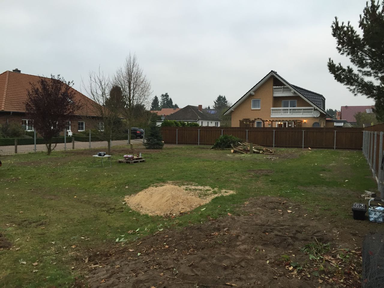

Ein Leben lang ist es bei jedem einzelnen Blick aus dem Fenster schöner, auf seinen Vorgarten zu schauen und ggf. auf die Nebenstraße, als auf einen toten dunklen 3m Grenzstreifen.
Deshalb haben wir uns gegen so eine Variante entschieden und deshalb soll die Küche in den Westen.

Vom Sofa aus ist kein Fenster Richtung Norden, also kann ich dort auch nicht auf den Bretterzaun schauen! Wenn ich Richtung Süden schaue, schaue ich auf den gesamten Garten. Man kann mir alles was ich sage negativ auswirken, aber meine Gedanken gehen oft in eine andere Richtung...

Küche planoben, sagst du, du willst bei der Küchenarbeit nicht an den Bretterzaun im Osten schauen. Erwähne ich, dass du dann dort aber hinguckst, wenn du auf dem Sofa sitzt, dann schreibst du, den Bretterzaun im Norden siehst du nicht ... merkst du es?
