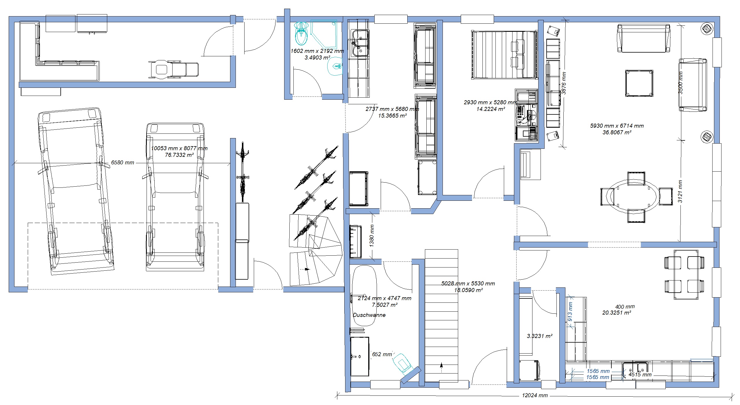

Naja bisher bekomme ich immer nur Gegenstimmen ohne Ende. Aus meinem kompletten Bekanntenkreis hingegen nicht.
Habe es dann eine ganze Weile sacken lassen, dann selbst mit einer Architektin einen neuen Plan erstellt und diesen hier gezeigt.
Gleiche Reaktion. Wenn ich jetzt einen neuen anderen fast fertigen Plan eines Architekten hier zeigen würde, dann würde es wohl auch wenig Lob geben, allein aufgrund der "Stimmung" hier.
Ich eine mal ehrlich, so gravieren unterschiedlich waren diese (meiner und kbt09s) ja auch gar nicht. Das für mich ausschlaggebende, nämlich Bereich Küche und Wohnen, ist sogar identisch. Ebenfalls bei der Architektin war das so. Also was kann daran so schlecht sein?
Und die "Nebenräume", naja, darüber lässt sich streiten. Bei mir sind teilweise Räume 2,5x5m mal dahingeronnen. Diese sind "schlecht", weil zu schlauchig. Andere Grundrisse beinhalten Räume mit 2,5x3,5m, dadurch rechteckig und i.O.
Jetzt meine Frage: Wenn ich es platzmäßig schaffe, diesen Raum von 2,5x3,5 auf sogar 5m Länge aufzublasen, was wird daran dann schlechter? Ich kann ja auch 2m mit nem Vorhang abtrennen, damit er nicht nutzbar wird, aber schön rechteckig ist!
Wenn ich auf meine Wünsche schaue, dann sehe ich die meisten davon in dem lange von uns kreierten Entwurf. Dann möchte ich davon ja nicht einfach so abweichen, ohne das ich die Alternative besser finde.
Wieso ein "Rückschritt", auch wenn es anderen besser gefällt?
Teilweise werden bei mir Sachen kritisiert meiner Meinung nach, die kbt09 ebenfalls umgesetzt hat. Dort ist es dann aber i.O.? Und bei mir nicht? Verstehe ich nicht...
Es ist doch so, ich habe 12x12m Außenhülle, diese gilt es durch Positionierung der Innenwände zu füllen. Die verfügbare Fläche ist immer die Gleiche. Man muss sich also überlegen, wo benötige ich wie viel davon.
Das ich zB zu viel durch Flur verschenke habt ihr mir richtigerweise gesagt. Das habe ich bereits reduziert. Wenn es an der Kochinsel klemmt, denkt euch diese einfach Weg. Dann ist der "Schlauch" zur Küche mit 1,4m Breite (meiner Meinung nach nicht beengend) auch nur die 1,5m lang, danach beginnt schon die L-Küche als Beispiel.
Und die Nische, in der sich entweder nur die Garderobe oder besser sogar noch die Tür zum Gäste-WC befindet, das möchten wir gerne. In welcher Form und welcher Ecke des Hauses auch immer.
Sieht man bei Viebrockhaus in jedem 2. Grundriss...machen die es also auch jedes 2. Mal falsch?
Ich denke, Kritik muss man äußern mit Gegenvorschlägen, damit es hilft.
Nicht, das das hier niemand gemacht hat. Aber jeder 2. Post ist "du bist beratungsresistent" etc.
Ich erkläre dann (warum sollte ich es auch nicht kommentieren, finde das ist das mindeste, wenn ihr euch schon hinsetzt und etwas zeichnet) meine Sicht zu euren erzeugten Grundrissen.
Was ich gut finde, und was eben auch nicht. Was aus meiner Sicht für mich passt und was nicht.
Und manchmal finde ich es witzig, das bei mir dinge kritisiert werden, die andere ebenfalls dann ja "falsch" oder "schlecht" machen. Aber gut, noch andere als meinen Entwurf zu beäugen und zu analysieren, darum geht es ja hier auch nicht.

Am Beispiel von Kaho sieht man auch sehr gut, wie allein die Möblierung einen Einfluss macht.
Bei kleineren Abmaßen mit gleichzeitig kleinerer Möblierung, sieht alles passend aus irgendwie.
Dort würde ich meinen Esstisch und eine Bonlandschaft mit 3,5m nicht reinbekommen inkl. Kamin und meiner Hi-Fi Wohnwand.
Ich selbst habe wie bereits erwähnt immer eher größere Möbel geplant, um hinterher kein böses erwachen zu haben.
Zum Beispiel ist mein Esszimmertisch 1,1 x 2m groß, nicht gerade klein. Die Essecke in der Küche hat Schenkelmaße von 1,5 x 2m. Auch nicht gerade zu mickrig.
In Kombination mit einem etwas größeren Raum sieht es dann wieder eng und klein aus.

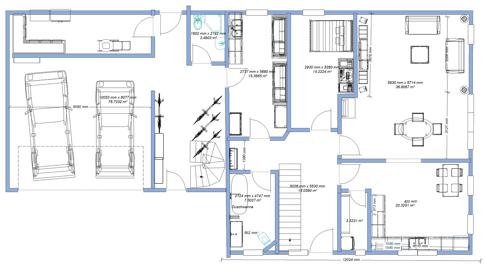

Anbei mal eine Ansicht mit entsprechend kleineren Möbeln und anderer Küchenzeile:

Ich bin kbt09 dankbar dafür, die Anreize zu geben.
Aber wenn ich jetzt mit seinem Entwurf zum Bauzeichner gehen und den so einreiche, dann seit ihr alle hier zufrieden damit, ja?
3m sind angeblich zu eng um einen esstisch einzurichten, aber damit muss ich in seinem Entwurf auch leben. Verwinkelte Flure sind nervig, soll ich aber so nachbauen...

@Koha: Danke dir erst mal dafür.
Ich weiß zu schätzen, was du gemacht hast.
Mir wurde angekreidet mehr als 1 mal, das 20qm Flur nicht so gut wären, weil eigentlich etwas zu viel. Jetzt habe ich bei dir aber inkl. Wohnfläche ganze 24qm.
Das weitere Gästebad benötige ich nicht, mir reicht eines, dann gleich mit Dusche/besser Wanne.
Hauswirtschaftsraum gefällt mir gut so, allerdings würde ich die Garage wieder in die Ostseite drücken, um vorne mehr Hof zu haben. Hinten die NW Ecke ist einfach toter Raum.
Kannst du nicht wissen, kennst das Grundstück ja nicht. Die ganze Ostseite ist mit einem 2m hohen Bretterzaun zu den Nachbarn abgegrenzt (war schon so, habe ich ersteigert) Bleibt aber auch so.
Wohnzimmer und Küche so über Eck und Gästezimmer unten, genau das habe ich übrigens auch in der Schublade. Speisekammer dann genau oben links.
Jetzt kommt wieder der Haken: der Zaun. Küche bei mir ist Richtung Westen, meine Frau kann beim Spülen etwas auf die Straße schauen oder so.
Beim Entwurf, wo die Küche im Osten sitzt, schaue ich nur auf den 3m Grenzstreifen und den 2m Bretterzaun. Mehr ist da nicht zu sehen. Das wäre ein Nachteil.
Direkt auf die Terrasse gehen könnte man auch nicht. Wie gesagt, genau das hatten wir auch schon einmal als Option.
Insgesamt habe ich jetzt ein kleineres Wohnzimmer, eine kleinere Küche (wenn bei mir auch 3qm nur "weg" sind), dafür eine größere Speisekammer.
Wie gesagt, die Gesamtfläche ist ja immer die gleiche, man kann eben nur die einzelnen Räume unterschiedlich groß auslegen.
Die Garage soll einen extra Eingang haben, wusstest du wie du bereits erwähnt hast noch nicht.
EG abtrennen kann ich so auch nicht direkt, jedenfalls erschließt es sich mir nicht.
OG Bad gefällt mir sehr gut. Den Abgang zum Waschraum "nur" vom Bad aus zu machen, darüber werde ich auch einmal nachdenken. Geht halt immer schlecht, wenn jemand gerade im Badezimmer seine Ruhe haben möchte, und gleichzeitig jemand in den Waschraum möchte. Klar, kommt das nur seltener vor. Bei der Variante mit direkter Eingangstor vom Flur wäre aber auch das sicher gestellt.
