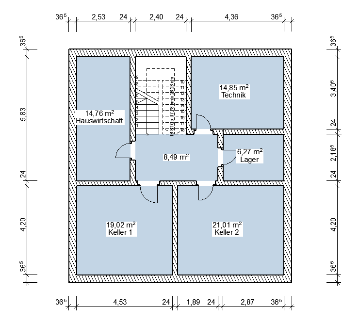

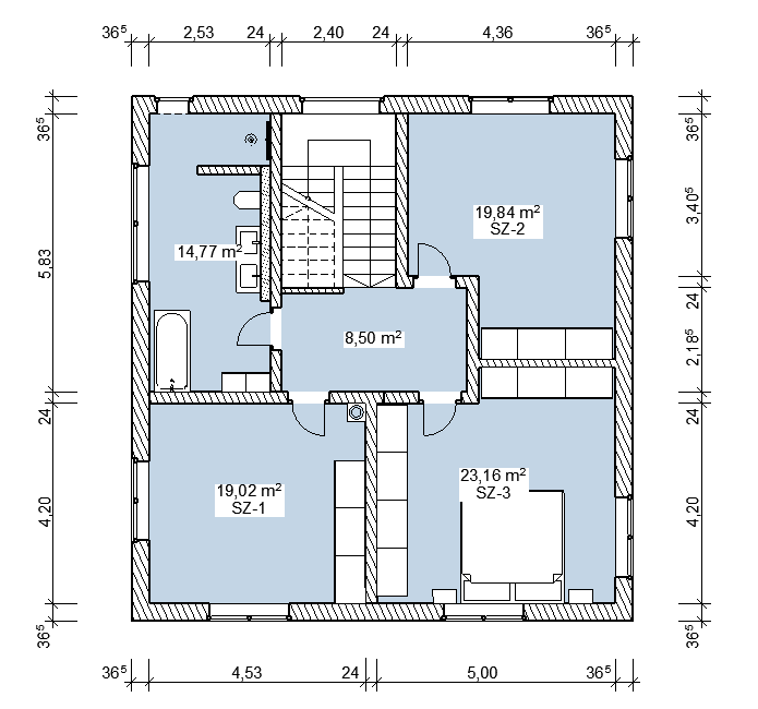

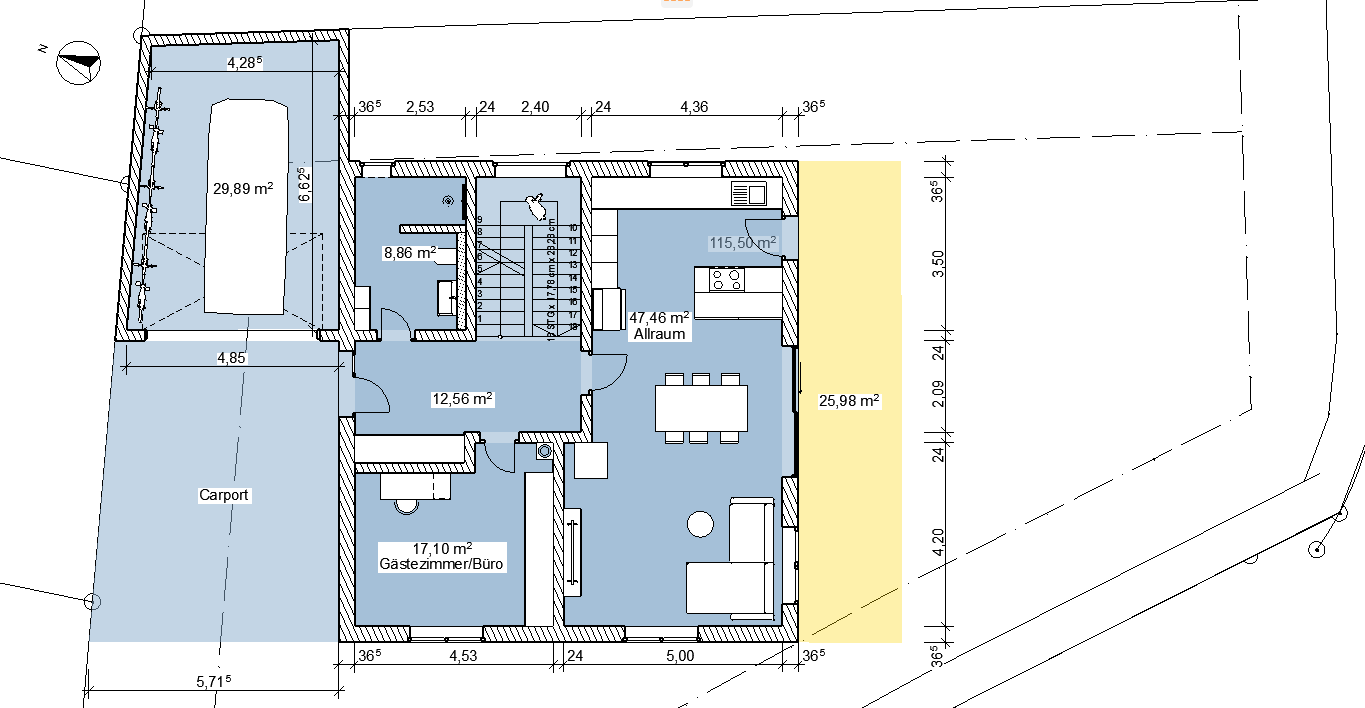

  • Zu kleiner Garten, jedoch bedingt durch Grundstück, Vorgaben der Anzahl der Stellplätze und Bebauungsfenster nicht wirklich zu ändern.
  • Fenster in Küche und Kinderzimmer (Kind 2): Fenster Richtung Straße haben wir weggelassen aufgrund besserer Stellmöglichkeiten im Raum. Weiterhin ist die Aussicht auf das Nachbarhaus auch nicht nach unserer Vorstellung. Leider ist der Nachteil, dass das Haus optisch von Außen darunter leidet. Wie seht ihr das?
  • Wir wollten eigentlich einen Zugang von der Garage direkt zum Haus im EG. Platztechnisch war das leider nicht anständig realisierbar (zu kleine Treppe). Deshalb die Treppe in der Garage zum UG

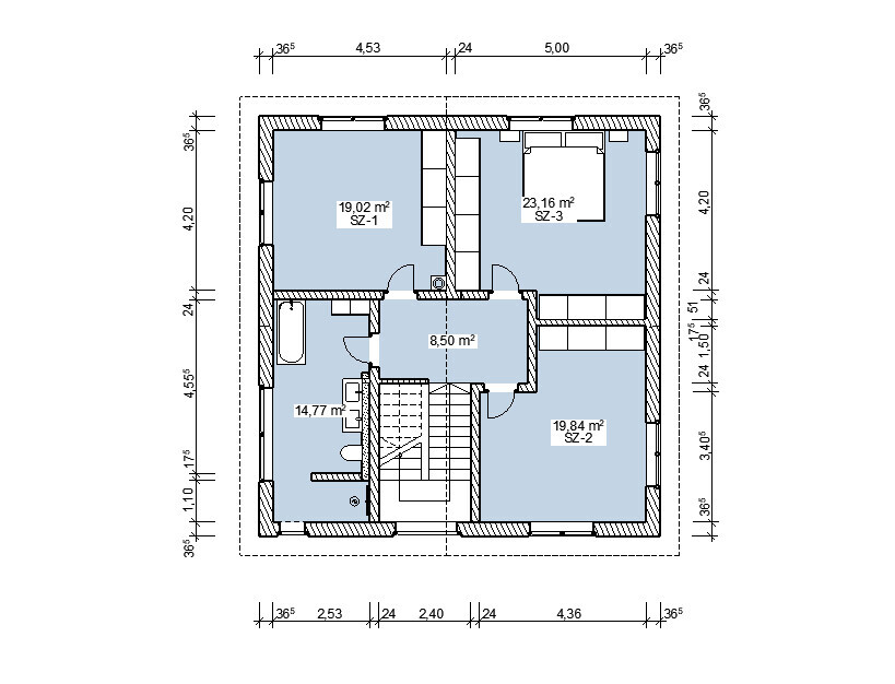

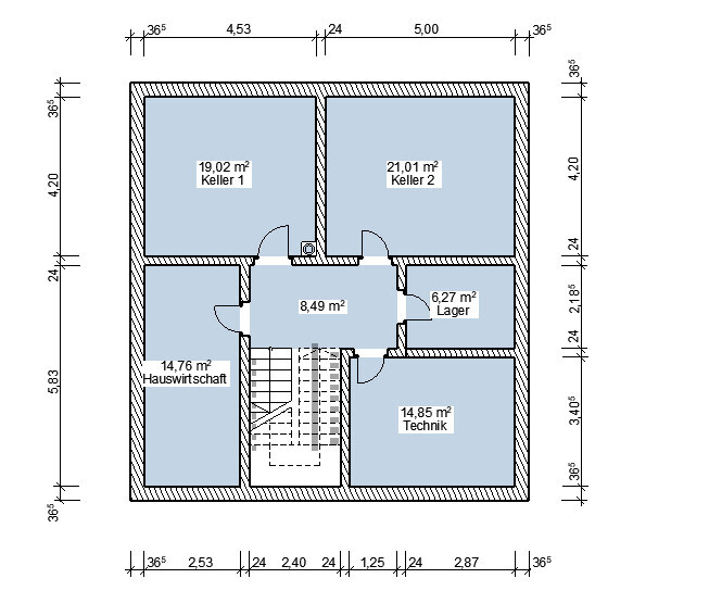

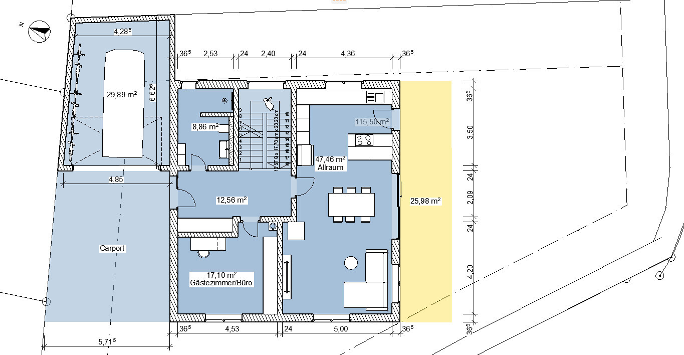

Grundriss: Doppelgarage links, Wohn-/Essbereich, Küche, Büro/Schlafzimmer, Terrasse rechts.
Architektur-Grundriss: Schlafzimmer, Kinderzimmer, Büro, Küche, Bad, Abstellraum, Balkon, Garage.
Grundriss eines Hauses mit Garage, Werkstatt, Wohnbereich, Küche, Sauna, Waschküche und Terrasse.
Schnitt eines zweistöckigen Hauses mit Garage, Auto und Hangkante.
10.03.24 14:31
Leider fehlen Raumwandmaße.
Flur EG .. wo soll Garderobe für 4 bis 5 Leute und evtl. Gäste hin?
Fahrräder sind ungünstig rauszufahren. Und, kann es sein, dass die Grenzwand länger als 9 m ist?
Garagentreppe reduziert in Garage den ebenerdigen Raum für Rasenmäher und Co. .. Wenn Kellergarage Werkstatt ist, reicht es nicht, dass vom Hausinneren zu betreten? Warum überhaupt so viel Werkstatt?
EG - Büro durch Türposition wenig als echtes Schlafzimmer geeignet.
Küche .. es fehlen wie gesagt Maße, aber das Fenster planunten würde ich schon einplanen.
Warum die abgeflachte Ecke im Wohnbereich?
Wie soll das Dach von der anderen Sichtseite aus aussehen? Balkon und abgeflachte Ecke
Badezimmer OG .. eher unpraktisch beim Reinkommen direkt in die Duschnische zu gucken, davor könnte es auch immer mal etwas feucht sein, durch das aus der Dusche gehen.
GENERELL:
möbel sind nicht maßstabsgerecht eingezeichnet, zumindest Sofa, Esstisch etc.

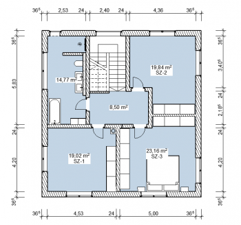

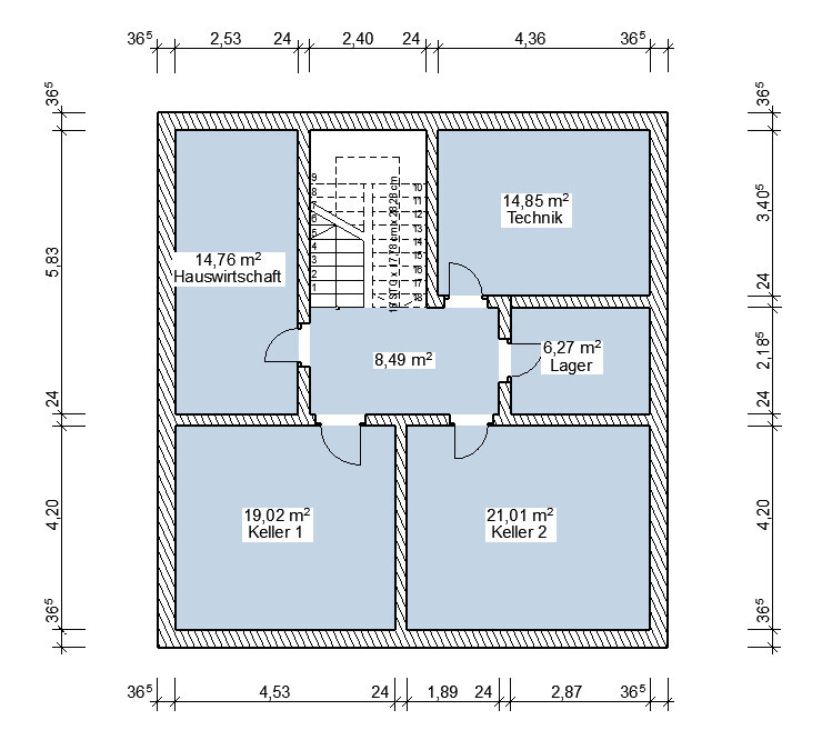

Modernes zweistöckiges Haus mit grauer Fassade, grüner Garten und Hecken; Person im Vordergrund
Grundriss eines Hauses: Doppelgarage, Büro/Schlafzimmer, Küche, Vorrat, Wohnen/Essen, Terrasse.
Grundriss einer Wohnung: Schlafzimmer, Büro, Bad, Abstellraum, zwei Kinderzimmer, Balkon.
Grundriss eines Gebäudes mit zwei Werkstätten, Lager, Waschküche, Technikraum, Sauna und WC
10.03.24 17:34
Hmm ... wieviel Gesamt-Qm ergibt das eigentlich? Und welches Budget habt ihr angedacht?
Bei der Küche .. wollt ihr da so immer an der Wand lang? Und dann das große Loch in der Mitte?
Der Flur mag 2 m breit sein, aber überlege mal, wo du sinnvoll 2 m Schrank in dem Flur stellen kannst.
Und, was werkelt man denn so, wenn man geschätzt 70 bis 80 qm Werkstattfläche braucht?
