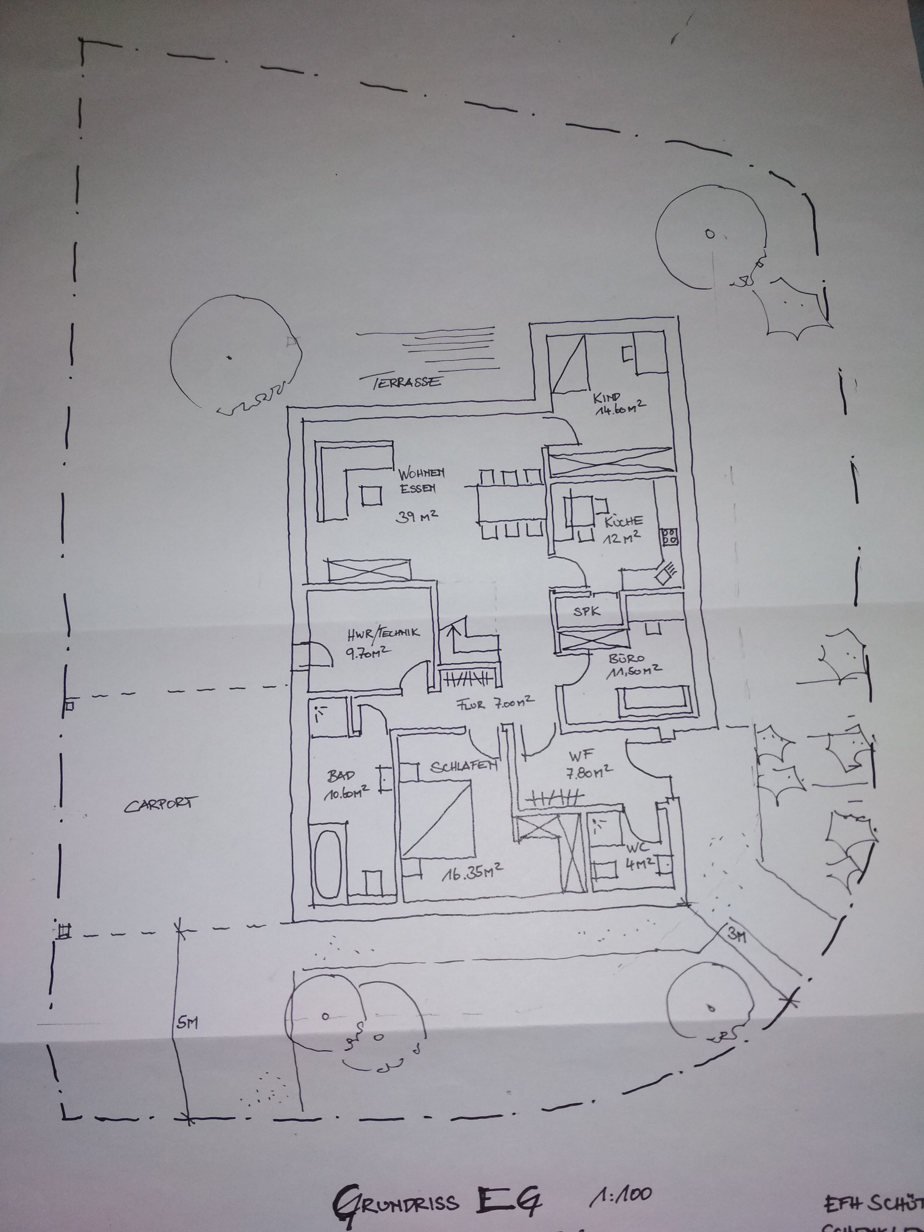

Sodele . Heute gab es eine erste Zeichnung vom Architekten ...
Wir sind nicht ganz so glücklich , da der Weg vom Kinderzimmer ins Bad zu weit ist.
Der Entwurf gilt als Diskussionsgrundlage . Ein L wäre mit Doppelcarport leider nicht möglich meinte der Architekt ...
Unsere erste Vorgabe wurde an sich erfüllt . Der Junior soll Sonne bekommen , für die Eltern nicht wichtig ... Später (mit 10 .. rum wechselt er ja ins Dachgeschoss)
Da es aber sehr weit ist möchte meine Holde das Büro mit den Kinderzimmer tauschen . Die Speisekammer und Küche wandert etwas hoch . Bad und Hauswirtschaftsraum Raum werden getauscht ...
Was meint ihr so .. ?

Ich finde den Vorschlag nicht so optimal. Mir läge das Kinderzimmer so auch falsch. Toilette, zu dicht am Freisitz und Wohnzimmer. Es mangelt (typisch Bungalow) an einer sinnigen Zonierung.
Ohne nun alles auf Neu zu ziehen, würd ich Hauswirtschaftsraum zum Büro schieben, Büro zu Kinderzimmer und Kinderzimmer zu Hauswirtschaftsraum. Ohne Berücksichtigung von Himmelsrichtungen oder Leitungsführung (Hauswirtschaftsraum).
Guck noch mal Post 13 von ypg. So würd ich das auch machen.
Ist der Plan genordet? Oder, wo ist Norden?
Tendenziell würde ich planrechts von oben mit Küche, dann Büro, dann Kinderzimmer loslegen. Dann liegt die Küche auch ordentlich zur Terrasse.
