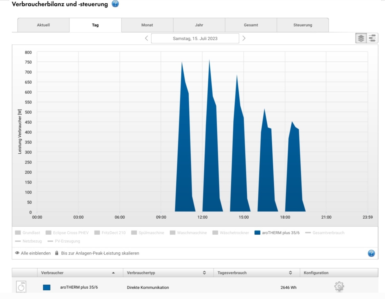

heislplaner
20.10.23 18:07
Was hast du hier für Einstellungen gehabt? Wie sah es da mit den Taktungen aus?
RotorMotor
20.10.23 18:29
Für die Kühlung?
Bin da glaube ich kein guter Vergleich, weil ich es mit einem Script optimiert habe.
Viel Einstellan kann man da aber nicht. Heizkurve, Raumsolltemperatur, etc. wird beim Kühlen alles ignoriert.
Für Kühlen stellt man direkt die Vorlauf solltemperatur ein.
Dort hat mein Script in Abhängigkeit von Sonnenschein, Luftfeuchtigkeit, Innen- und Außentemperatur diesen Wert so eingestellt, dass es eigentlich immer ein langer Takt war.
Hausbau55EE
20.10.23 19:25
Am 15.07.23 hatten wir Außentemperatur früh schon 17 und stieg bis 35°. Die Kühlung lief ab 10 Uhr. War noch alte Platine. Aber auch mit der neuen Platine wird es zum Takten kommen.
Diagramm mit Tages-Verbrauch in W; Spitzen um 12–15 Uhr; aroTHERM plus 35/6 im Blau.
