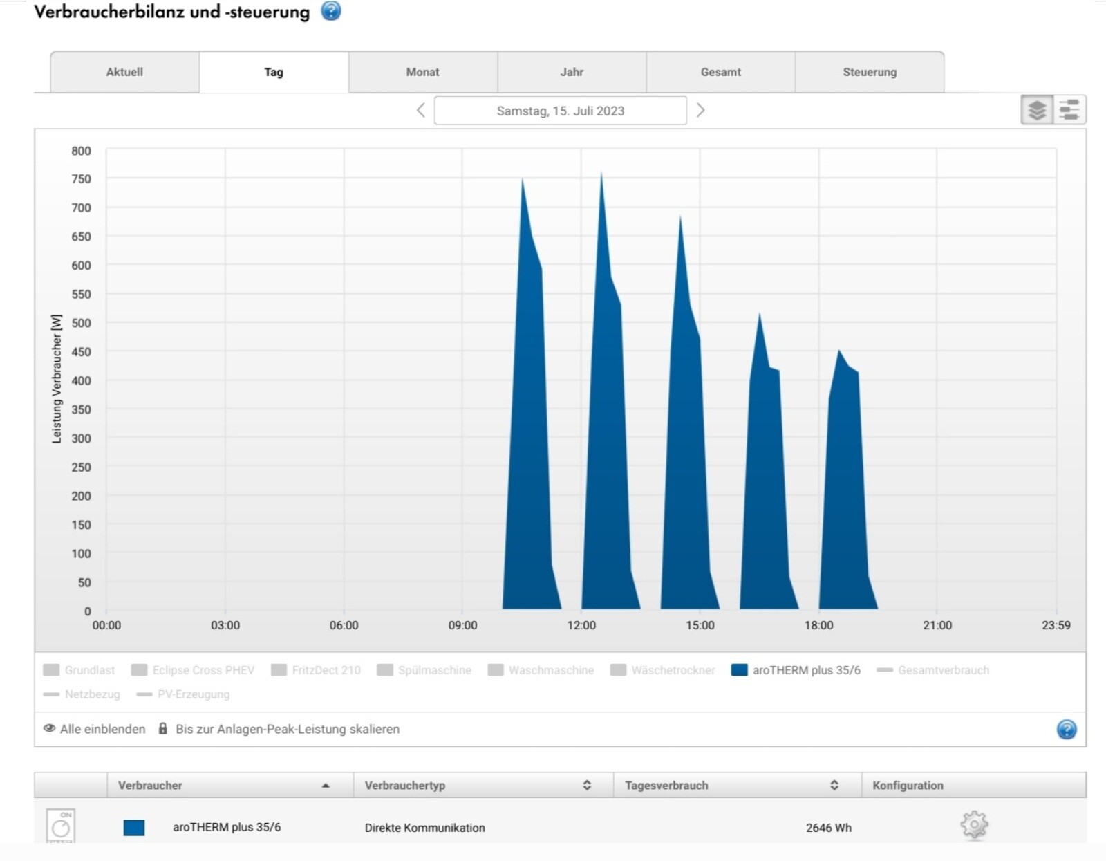

Was hast du hier für Einstellungen gehabt? Wie sah es da mit den Taktungen aus?

Hausbau55EE
20.10.23 19:25
Am 15.07.23 hatten wir Außentemperatur früh schon 17 und stieg bis 35°. Die Kühlung lief ab 10 Uhr. War noch alte Platine. Aber auch mit der neuen Platine wird es zum Takten kommen.
Diagramm mit Tages-Verbrauch in W; Spitzen um 12–15 Uhr; aroTHERM plus 35/6 im Blau.
