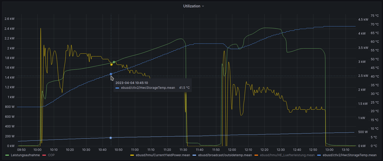

cyberthom05.04.23 16:30RotorMotor schrieb:
Der Grund warum ich das machen will ist, dass ab 50 Grad Wassertemperatur meine Wärmepumpe weniger Wärme erzeugt als ich Strom reinstecke.
Bei aktueller Wassertemperatur von 57 Grad zum Beispiel 2,04kW Aufnahme und nur 1,9kW yield.
@cyberthom du hattest das doch mal geschafft oder?Kann es sein, dass da etwas nicht stimmt? Meine Yield ist eigentlich immer höher. Beispiel von heute: AT 7 Grad, Vorlauf 57 Grad Strom 1,1kW, Yield 2,2kWC

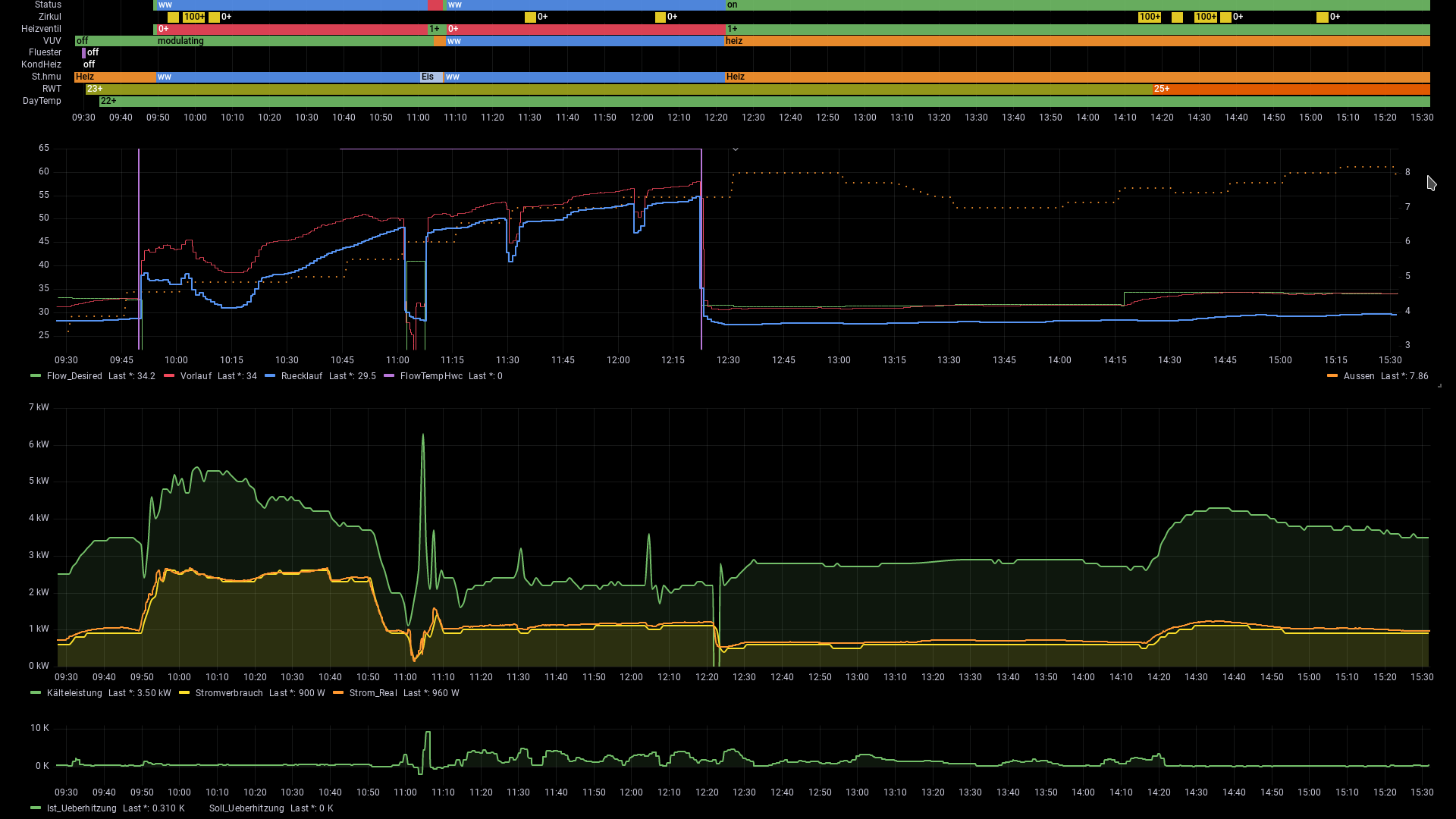

Hier mal eine Grafik dazu (die Pause in der mitte waren die 90 Minutengrenze).
Man kann sehen wie ab 45 Grad der Yield unter den Verbrauch fällt.

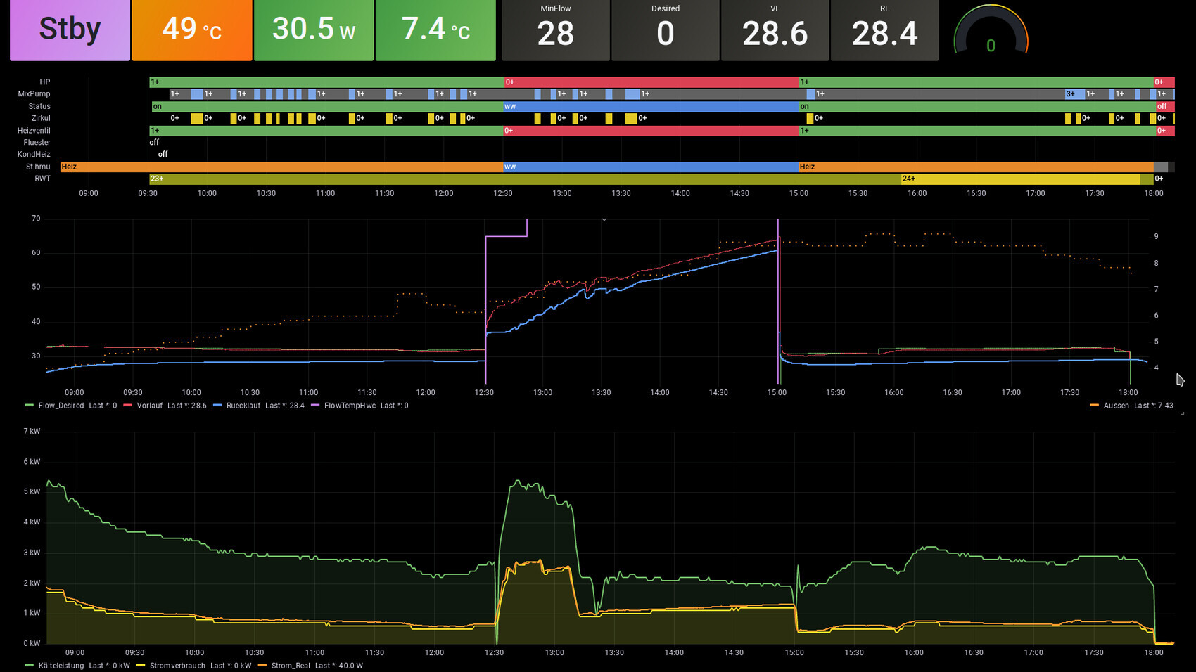

cyberthom schrieb:Also das verhalten ist, unter 4 Grad beginnt dieses alle 30 Minuten einmal Wasser durchpumpen.
Es gibt ja ein abgestuftes Frostschutz verhalten. Als erstes wird nur die Pumpe für ein paar Minuten eingeschaltet. Dabei wird meine ich die Differenz Vorlauf und Rücklauf gemessen. Erst wenn es hier kritisch wird, sollte der Kompressor angehen. Es sei denn man hat AT Durchheizen aktiviert. Sieht man hier denke ich ganz gut. Nachabschaltung war auf eco, aber AT Durchheizen war aktiv, ich glaube bei 1 oder 2 Grad. Laut Zeitprogramm sollte die Heizung 2:30 an gehen (siehe RWT - Raum Wunschtemp).
Ich experimentiere noch damit. Ohne AT Durchheizen wird es bei mir zu kalt (Fußkalt am Morgen) wenn es nachts sehr kalt ist.
