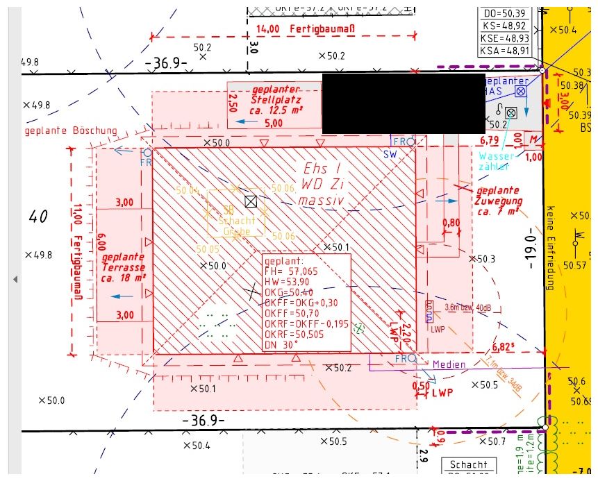

Tolentino19.05.22 11:28Ja gut, ich vergaß die Bebauungspläne, da scheint es ja sogar welche zu geben, die Wärmepumpe grundsätzlich ausschließen möchten.
Ich meinte eher vom Immissionsschutz her.
SandyBlack19.05.22 12:21Mein Kenntnisstand bzw. die Aussage des Architekten ist auch, dass es keinen Mindestabstand an sich mehr gibt. Wichtig ist, dass die TA Lärm eingehalten wird, die besagt, dass bei allgemeinen Wohngebieten (WA) beim nächsten betroffenen, schützenswerten Raum bei offenem Fenster maximal 45 db ankommen dürfen - können auch 40 DB gewesen sein, wie @Tolentino sagte. Bin ich mir nicht mehr ganz sicher.
Es hängt aber wohl auch stark damit zusammen, um was für ein Wohngebiet es sich handelt. Es gibt z.B. auch noch WR-Wohngebiete, wo die Grenzen geringer sind. Ich weiß aber nicht mehr genau für was das steht. Im Bebauungsplan ist aber genau zu erkennen, um was für ein Wohngebiet es sich handelt.
Bei uns ist es WA.
Bei uns ist es WA.
SandyBlack19.05.22 14:32Das ist natürlich super, wenn das genau angegeben ist. Bei uns gibt es leider keine Angaben darüber.
Das mag aber auch daran liegen, dass unser Bebauungsplan aus 89 stammt - damals hatte man das vermutlich noch nicht so auf dem Schirm 😉
