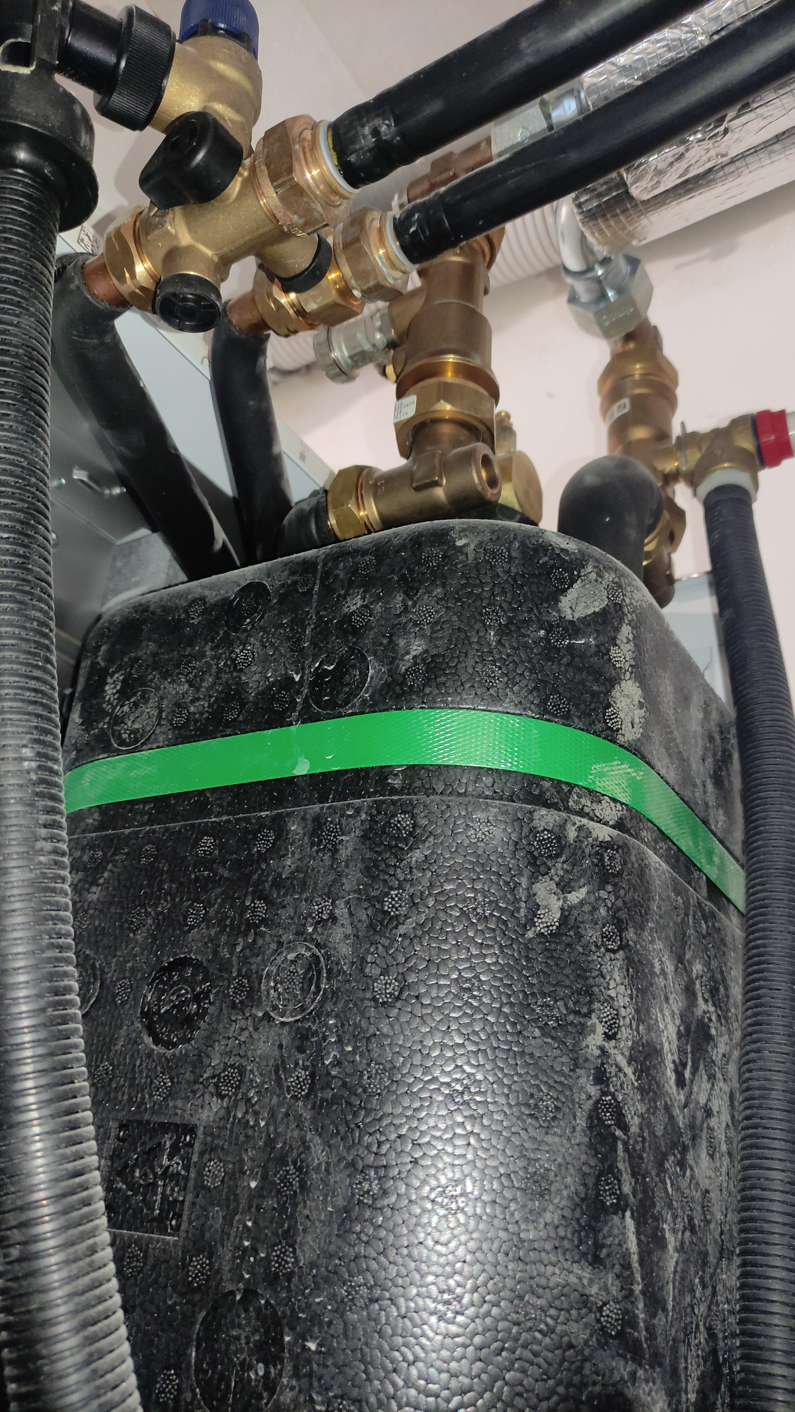

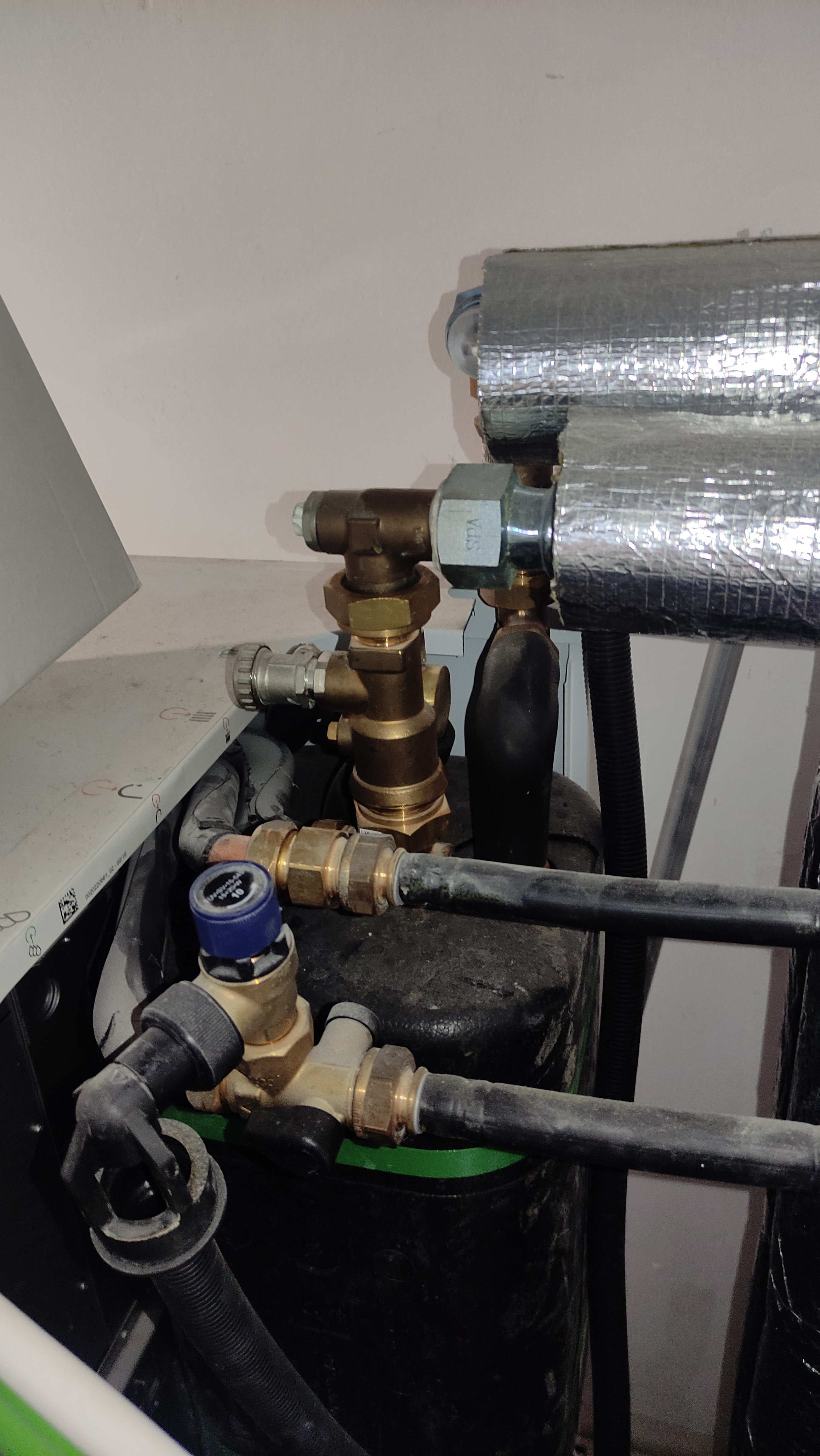

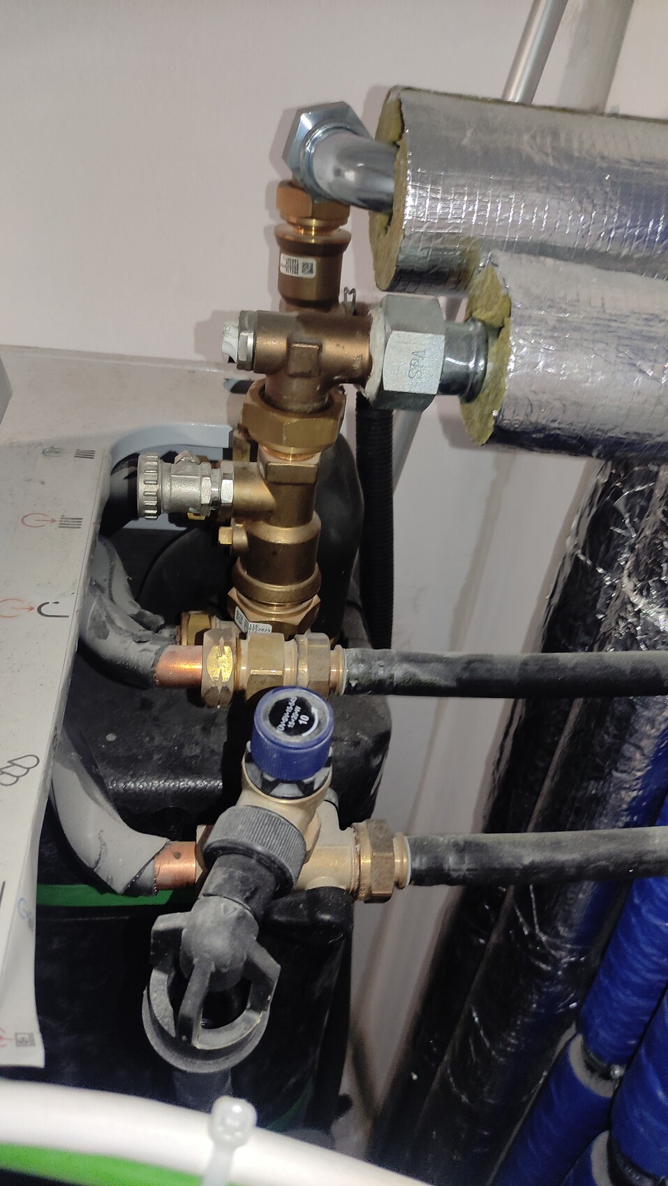

So hier mal die Verrohrung bei mir aus verschiedenen Perspektiven.
Wenn ich mein IR Thermometer wieder finde mache ich das, sobald mir jemand sagt, was Vorlauf und was Rücklauf sind...
Nahaufnahme von Heizungsrohren, Ventilen und Kupferverbindungen in einem Heizungsraum.
Wasser-Drucktank mit Kupferleitungen, schwarzen Schläuchen und grünem Band in einer Sanitäranlage.
Messing-Ventile, Rohre und Ausdehnungstank einer Heizungsanlage mit Isolierung.
