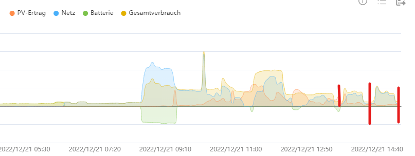

Meine Heizgrenztemperatur ist übrigens 14 Grad, das passt bei gewünschten 21-22 Grad RT.
Meine Wärmepumpe ist übrigens trotz 29 Grad Mindestvorlauftemperatur gerade bei 10 Grad AT nach dem Warmwasser trotzdem ausgegangen, aber nur für eine halbe Stunde.
Apolyxo
21.12.22 15:22
Bei 8-9° AT läuft die Pumpe so. Das ist ein völlig akzeptables Taktverhalten. Ca. 30 Minuten Takt mit 20 Minuten Pause. Der Spaß endet in 2 Stunden und dann ist Ruhe. Aktuell im 4. Takt.
