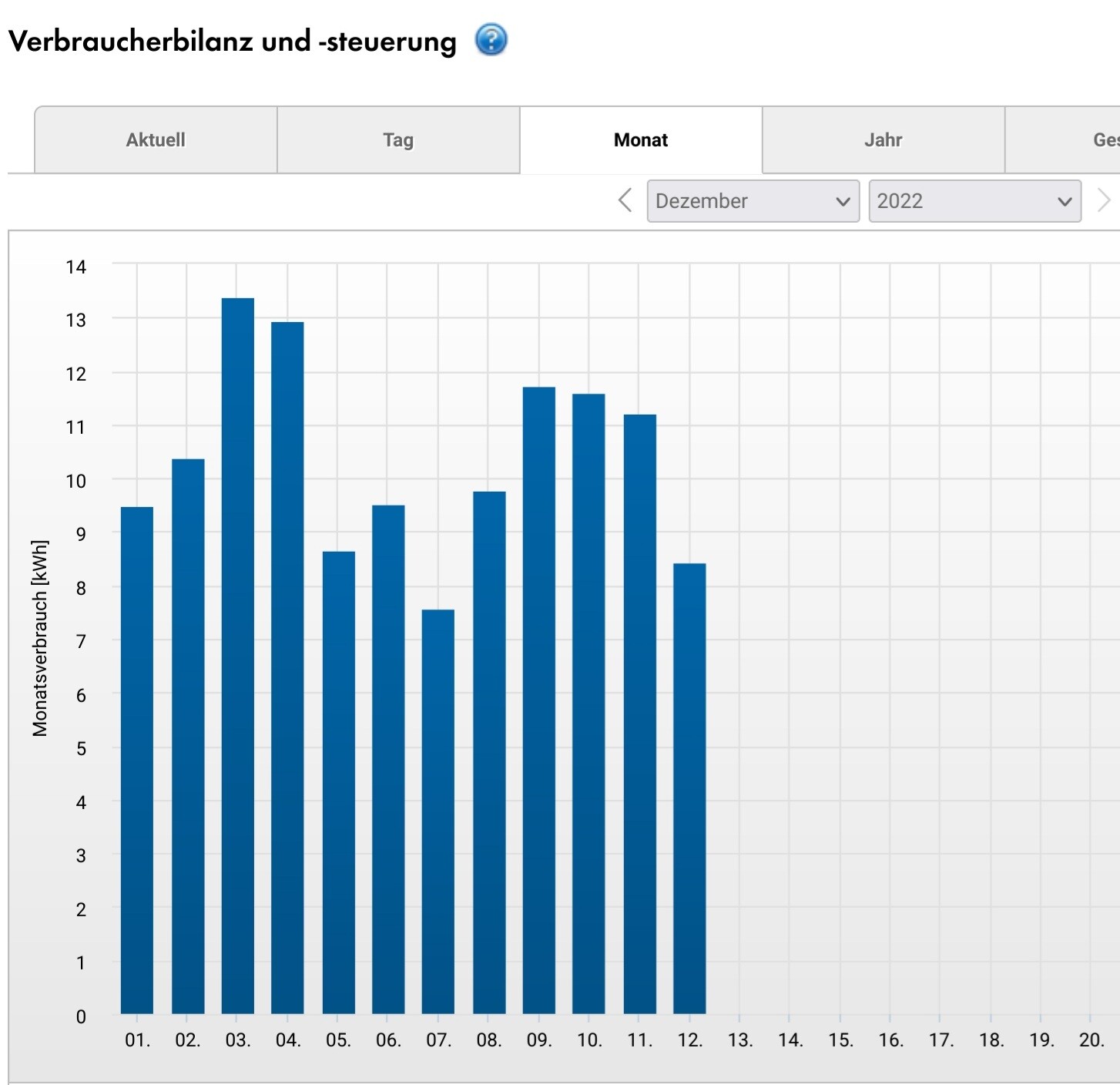

Heizen und Warmwasser, keine Kontrollierte-Wohnraumlüftung. 95 m² Bungalow. Innentemperatur 22 bis 23°. Schlafzimmer komplett gedrosselt. Heute wird noch was hinzukommen. Bisher 125 kWh
Balkendiagramm der Monatsverbräuche in kWh über 12 Monate des Jahres 2022.

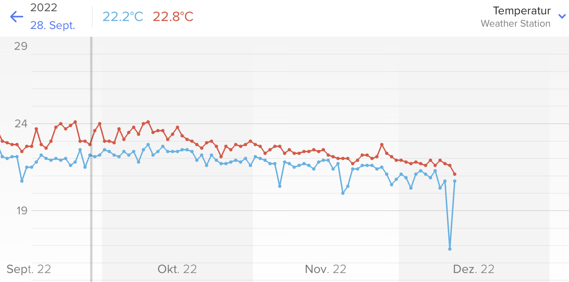

Tolentino schrieb:
Meine Frau hat dann gleich angefangen zu frieren, obwohl sich die eigentliche IT nicht geändert hat...
Ich hab ne Netatmo Station im Wohnzimmer. Leider erkennt man hier einen abfallenden Trend. Die 0.15er Heizkurve tuts doch nicht. Heute dann auf 0.2 korrigiert.
