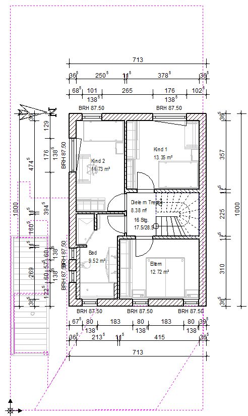

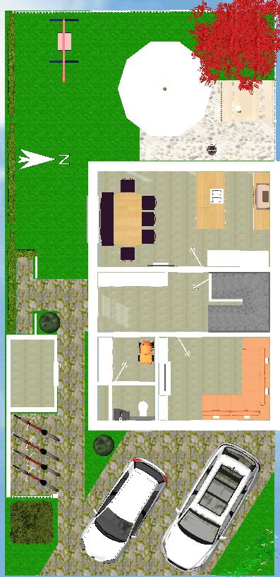

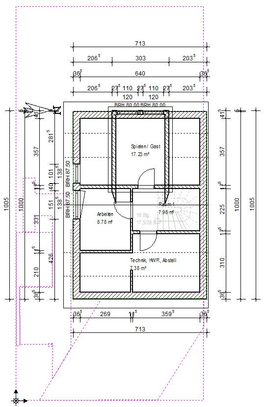

Ich hatte mal für Goalkeeper auch einen Entwurf mit seitlichem Eingang, 7,13x10 m .. allerdings OG als Vollgeschoss. Diesen Grundriss könnte ich mir auch etwas länger vorstellen (käme dem getrennten Wohnzimmer zu gute) und die Frage ist ja, ob generell 2 Vollgeschosse erlaubt wären.
Bei 10 m breiten Grundstücken finde ich es immer nicht so gelungen, wenn der 3m-Streifen dann mit Garage zugestellt ist. Wie kommt man dann z. B. mit neuen Pflanzen geschickt in den Garten? Wo stellt man Fahrräder ab? Die passen in einer 3 m-Garage nämlich nicht am Auto vorbei usw.
Goalkeeper hat allerdings den Norden planrechts. Er hat es nicht so realisiert. Aber, mal als Anregung.

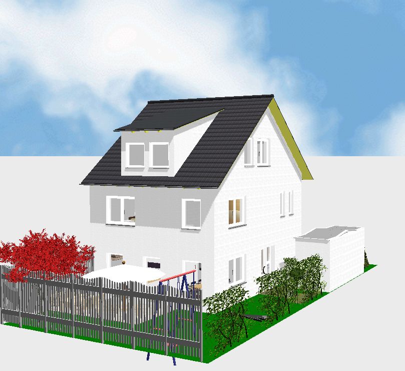

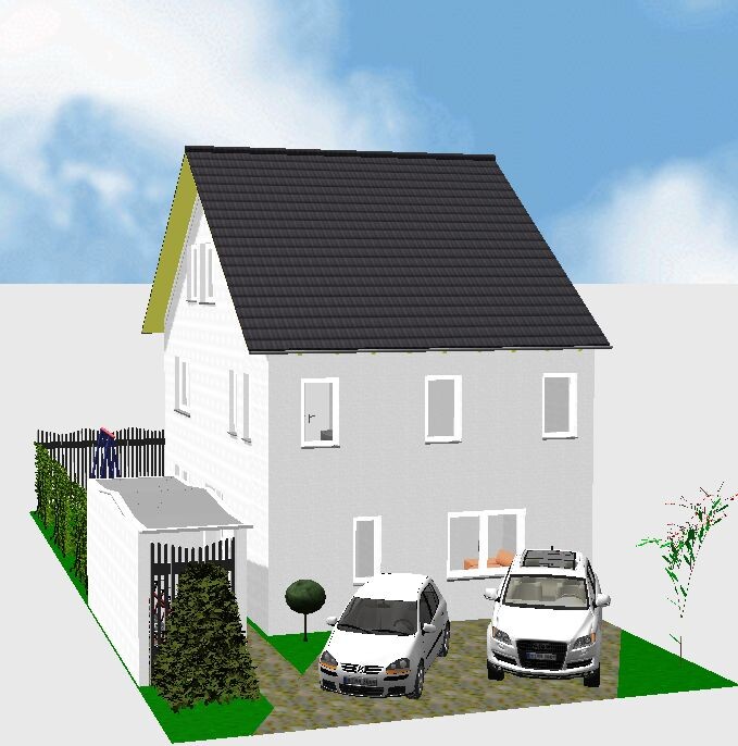

vielen Dank für den Grundriss. Wir dürfen leider nur 1 Vollgeschoss haben. Im OG liegt der Kniestock bei 50cm. Eine Garage werden wir nicht haben. Später eventuell ein Carport. Die 6,50breite die wir fürs Wohnzimmer haben finde ich eigentlich optimal. Aber ich werde es trotzdem nochmal mit dem Seiteneingang versuchen da ja viele denvorschlagen. Vielleicht findet sich eine Lösung.
driver55
Du sollst es auch nicht versuchen, sondern Deinen Architekt das planen lassen.
Du sollst nur notieren, was dir/euch wichtig ist - er macht das schon.
Weshalb lese ich permanent „evtl. später Carport“?
Plan das Teil gleich mit ein, bei dieser Grundstücksbreite gibt’s dafür kein Spielraum. Gerade das Thema „Helligkeit im EG“ gilt es zu berücksichtigen.
Bei 112 qm geplanter Grundfläche kann ein fähiger Architekt auf alle Fälle was ordentliches abliefern!

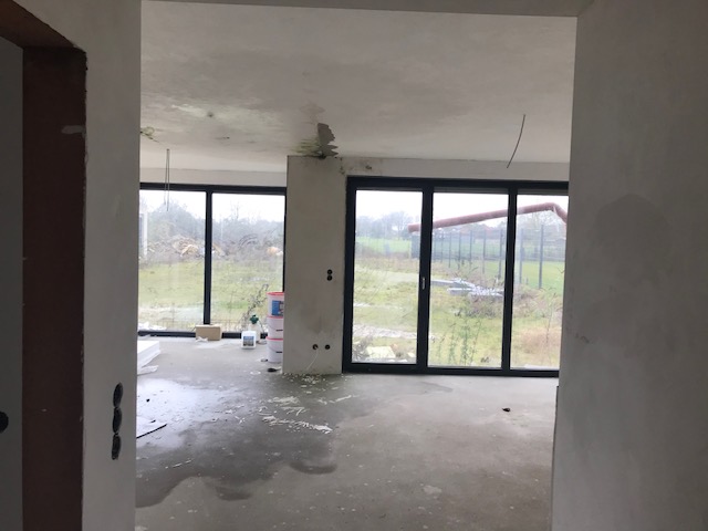

Dein Wunsch nach großen offenen Wohn/Eß/Koch-Bereich ist m.E. etwas überdimensioniert. Hier sind wir wieder beim Schlafzimmer im EG. Dadurch würde der Bereich an Fläche einbüssen, was ihm gut tun würde. Schau Dir mal das angehangene Bild an. Das ist der Blick in den Wohn-/Eß/Koch-Bereich mit richtig viel Licht. Durch den vorgestellten Essbereich konnten die noch mehr Fenster (Licht) einsetzen. Fand ich eigentlich das Beste an dem Bau. Ich hatte nicht das Gefühl, dass es da zu klein war. Wenn ich mir den Bau, den ich ja real besichtigt habe mit deinem Grundriss vorstelle (ich blicke elendig lang vom Eingang bis hinten durch zur Fensterfront des Wohnzimmers, da würden die Fenster von der Optik her immer kleiner werden und die Decke sehr dominant drückend wirken. Fazit wäre: Eingang auf die Seite, anders geht es nicht ....
Neubau-Wohnraum im Rohbau mit großen Glas-Türen und offenen Fenstern.
