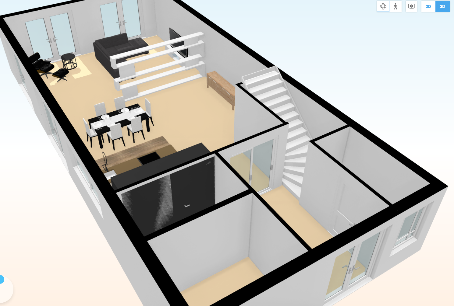

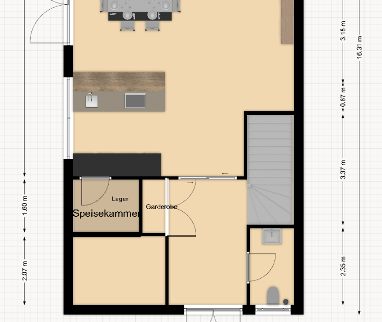

Ich würde sowas andenken: Hinter der Küche eine Speisekammer mit versteckter Tür. Du hasz so Zonierungen, kannst Räume schaffen und hast trotzdem einen guten flow.
Grundriss eines Wohn-/Essbereichs mit Küche, Esstisch, L-förmigem Sofa, TV, Speisekammer und Treppe.
3D-Ansicht eines offenen Wohn- und Essbereichs mit Küche, Esstisch, Sofa und Treppe

Hatte ich ja, was auch dem TE gefällt. Allerdings muss die Treppe ja auch mittig wegen des DB herauskommen.
Ich denke nicht, dass er mit seiner Südlage ein ernsthaftes Problem hat. Außerdem gehe ich jede Wette ein, dass er, sofern dort für eine Familie geplant wird, unten noch ein weiteres Zimmer geplant wird, sodass die Zimmerdecken bei „normaler“ Allraumgröße nicht ins Gewicht fallen.
Ich denke mal, dass Deine Fenster im EG ausreichen. Standard ist 1/10 der Raumgröße. Die Fenster im Osten und 4-6qm oder 8qm zusätzlich im Norden, sodass die Raummitte belichtet wird, werden reichen.
Dass man ab 15 Uhr oder so dann mitten im Raum mal Licht am Arbeitsplatz machen muss, habe sogar ich mit 4qm Südfenster an der Kücheninsel.

Das verteile auch links und rechts gefällt mir leider nicht so
Aber das ist doch das, was Du kritisierst (warst Du das?), dass man durchschauen kann zur Couch?!
Ich muss nochmal sagen @Marc1990 , ohne irgendeinem bestimmten Zitat: es scheint, als wenn Du den Ausbau des DB als Wunderwaffe oder Mittel zum Zweck nimmst, alles nicht gute auch nicht gut zu planen, weil Du ja noch den DB hast und der soll dann später alle Mankos raushauen. Ich sehe den DB eher als Fluch. Oben werden ca. 20qm zur Verfügung stehen, die am besten als das genutzt werden sollten, wofür er da ist: nämlich für Saisongarderobe, Koffer, Sportgeräte, Gästedecken, Restfarbe, Hobbyablage und Werkzeug. Denn Abstellfläche brauchst Du - ob ohne Kinder, ob 2 oder 3.
