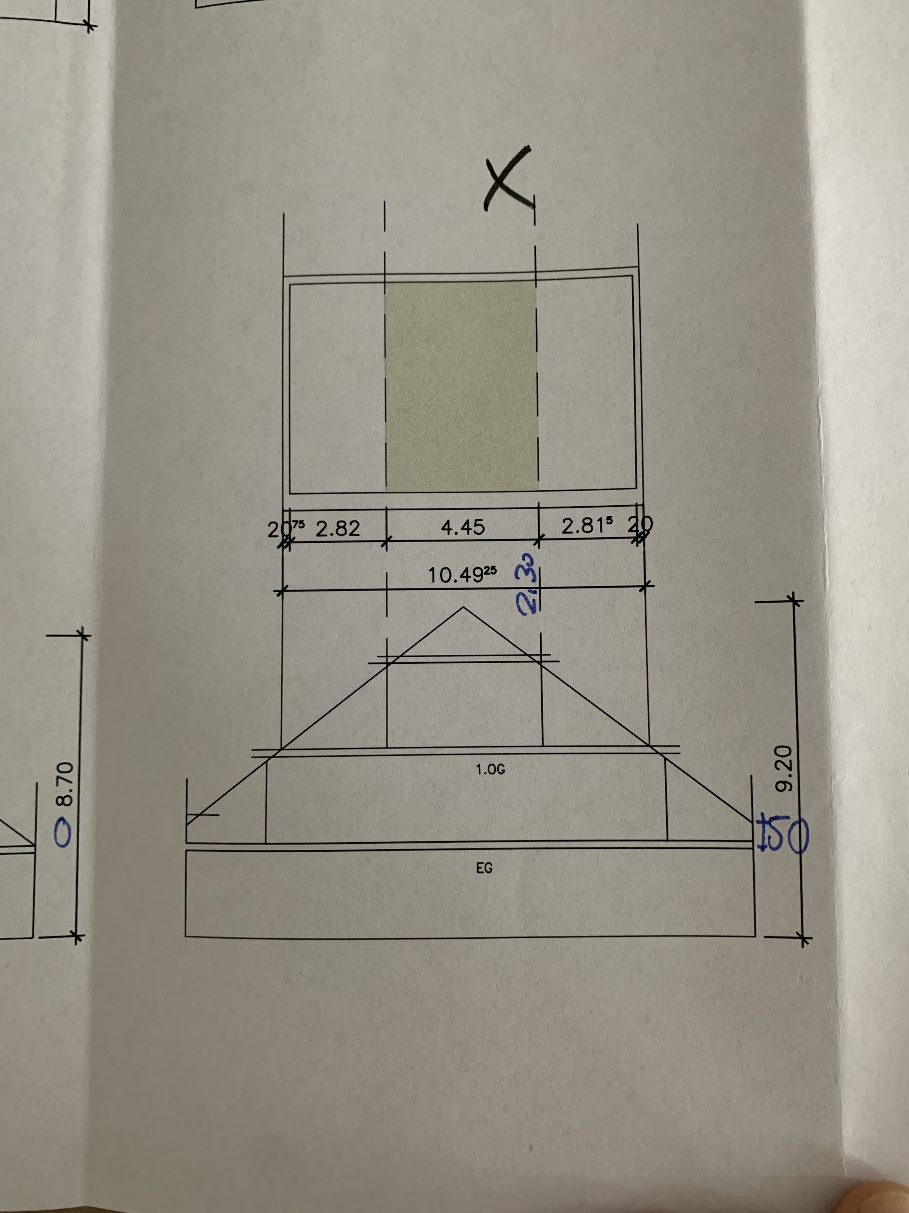

Das Eingekreiste würde wegen des Daches nicht funktionieren.
Ja, mach das :)

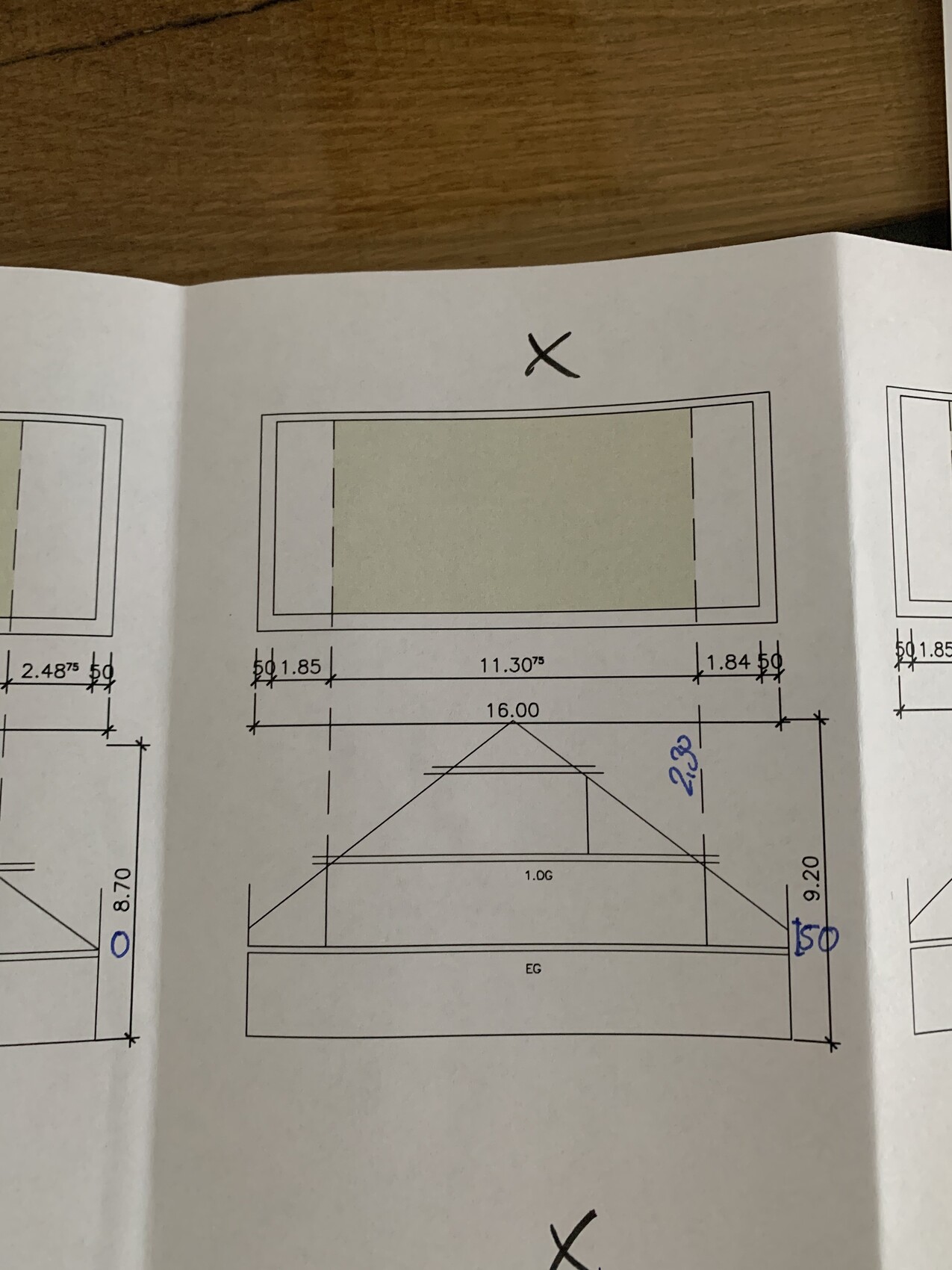

Kann mir mal einer erklären, wie das mit dem Dachausbau aussehen soll. Ich versteh nicht, wie man Dachfenster im OG einplant und dann irgendwann das Dachgeschoss ausbauen will mit der im ersten Beitrag gezeigten Grundfläche. Das übersteigt meine Vorstellungskraft bei einem Kniestock von 50cm im OG. Hab ich da irgendwas falsch verstanden?
Habe das vom Architekten, ich weiß nicht ob es weiterhilft..
Technische Zeichnung mit Abmessungen: rechteckige Grundfläche und Dachtrapez im Plan.
Technische Zeichnung: rechteckiger Grundriss mit grauem Innenfeld und Maßlinien.
Dann sind wir mindestens zu zweit, ich verstehe hier nichts. Mit 50 cm Kniestock würde ich auch nicht von einem OG sprechen, sondern von einem 1. DG. Wie "I + D1 + D2" insgesamt - selbst wenn man die Nullvier (um wieviel, wissen wir immer noch nicht !) überschreiten darf insgesamt noch "I" einhalten sollen, ist selbst bei einem solchen Staubsaugerkniestock sehr sportlich.

es ist doch egal um wieviel wir die 0,4 überschreiten, weiß ich grad nämlich selber nicht. Fakt ist das sind die Maße die genehmigt wurden.
Ich finde die 50cm auch sehr niedrig deswegen wollten wir eventuell eine rigipsplatte vorziehen, dswg habe ich die Möbel bei den Zeichnungen immer ein Stück nach vorne gezogen. Bei zb. 16,7qm Gf im KZ haben wir (wenn ich mich richtig erinnere ca 11qm Wohnfläche..

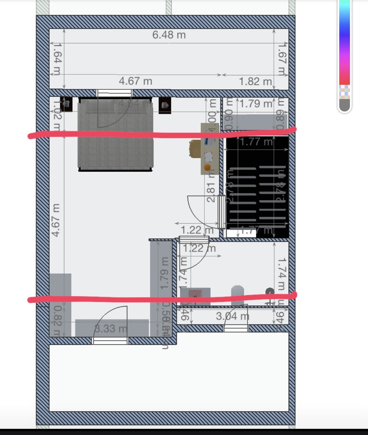

Aber natürlich hilft das: schmeiß meine Bemühungen in die runde Ablage: die Treppe muss dort, wo sich das DG befindet. Das kommt wohl nicht hin.
Marc1990
nach meinem Grundriss wäre das DG so aufgeteilt. Natürlich noch nicht allzu viele Gedanken gemacht da es noch nicht ansteht aber Bad und Fenster sollten stehen. Die rote Linie ist die 2,30 Höhe
