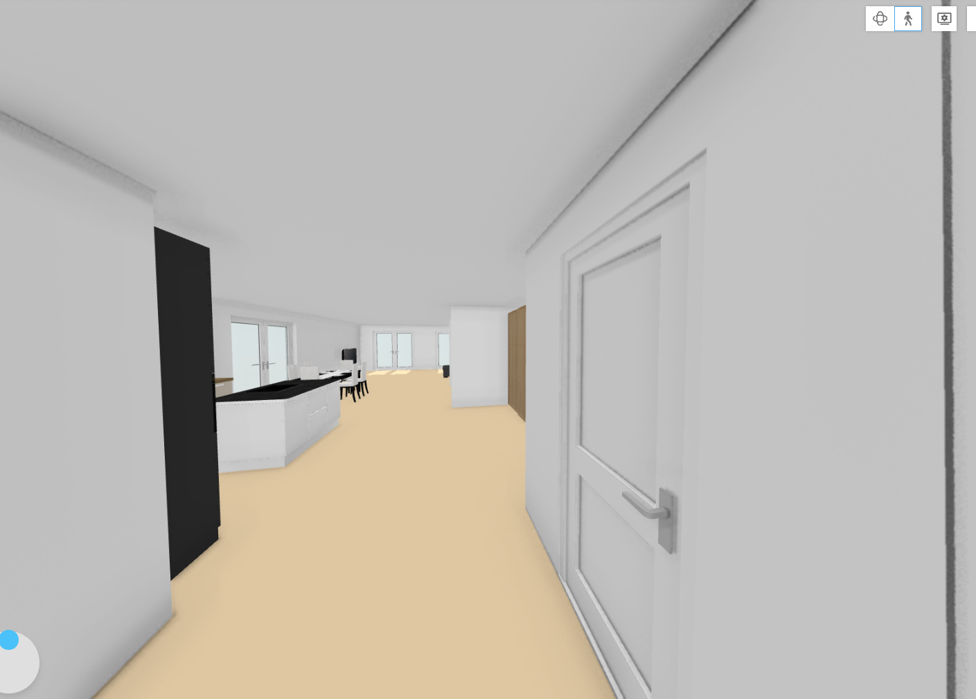

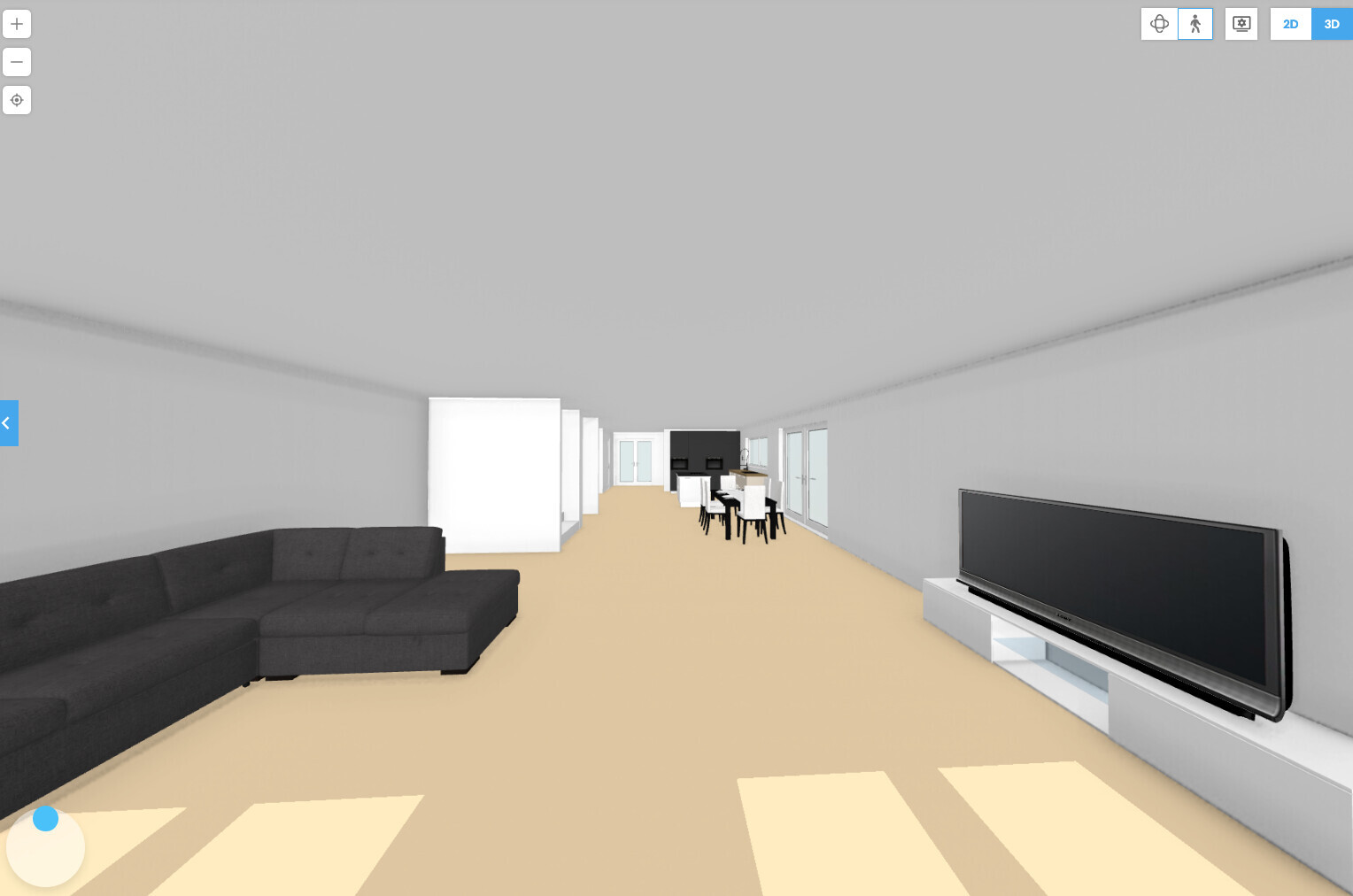

würde es effektiv mehr Licht bringen, wenn ich Couch und Tv tausche und hinter die Couch auch ein Fenster platziere? Meine Sorge ist das irgendwann links ein Haus gebaut wird (was sicherlich passieren wird) und ich das nichts von den nordfenstern habe..

Was schlägt denn Dein Architekt vor? Du hast mehr als 100 qm Grundfläche, da gibt es keinen Grund, zu verzweifeln. Du brauchst aber einen GUTEN Architekten, der nicht nur 08/15 Bauträgerlangeweile kann.
Sieh es mal so, die Nordseite hat den Vorteil, dass Du nicht verschatten musst und keine Probleme mit überhitzten Wohnräumen bekommst. Ihr müsst Euch nur von Euren fixen Vorstellungen zur Küche und Straßenseite lösen.
Ich sehe bei deinem jetzigen Plan ein großes Problem: niedrige Decken bei extrem langen Räumen.
Daher noch einmal meine Frage: Wie baut der Nachbar? Wäre ein Staffelgeschoss oder z.B. ein Pultdach möglich? Was für eine Befreiung habt Ihr bekommen?
Ich würde wirklich überlegen, etwas kürzer zu bauen und dafür gleich das DG auszubauen. Sonst habt Ihr später lauter seltsam geschnittene Räume. Das DG kann erst einmal Spielzimmer sein und die Kinder kommen in ein Zimmer. Der Rest wird als Hauswirtschaftsraum und Bad aufgeteilt. Und ich würde die 2,30 m Deckenhöhe echt noch einmal gut überlegen. Das ist weniger, als für Wohnräume üblicherweise vorgeschrieben wird. Das kann bei einem späteren Verkauf der Preiskiller sein.
Auch die 2,50 m Raumhöhe können bei der Grundfläche den von Dir gewünschten offenen, großzügigen Raumeindruck zerstören, so dass der große Raum kleiner wirkt, als zB ein 2m kürzerer Raum mit 2,70 m Deckenhöhe.
Ich würde zB schauen, ob man die Treppe nicht weiter nach vorne ziehen kann und diese dann einläufig, vielleicht viertelgewendelt, macht. Sonst zieht der Lärm aus dem Wohnbereich - und solch großen, niedrigen Räume sind laut - direkt nach oben. Also im vorderen Viertel einen Technik, Bad, HW und Treppenebreich mit Garderobe gestalten, vielleicht mit einer Glaswand abschirmen und dann erst den Wohnbereich mit Küche etc anfangen lassen.

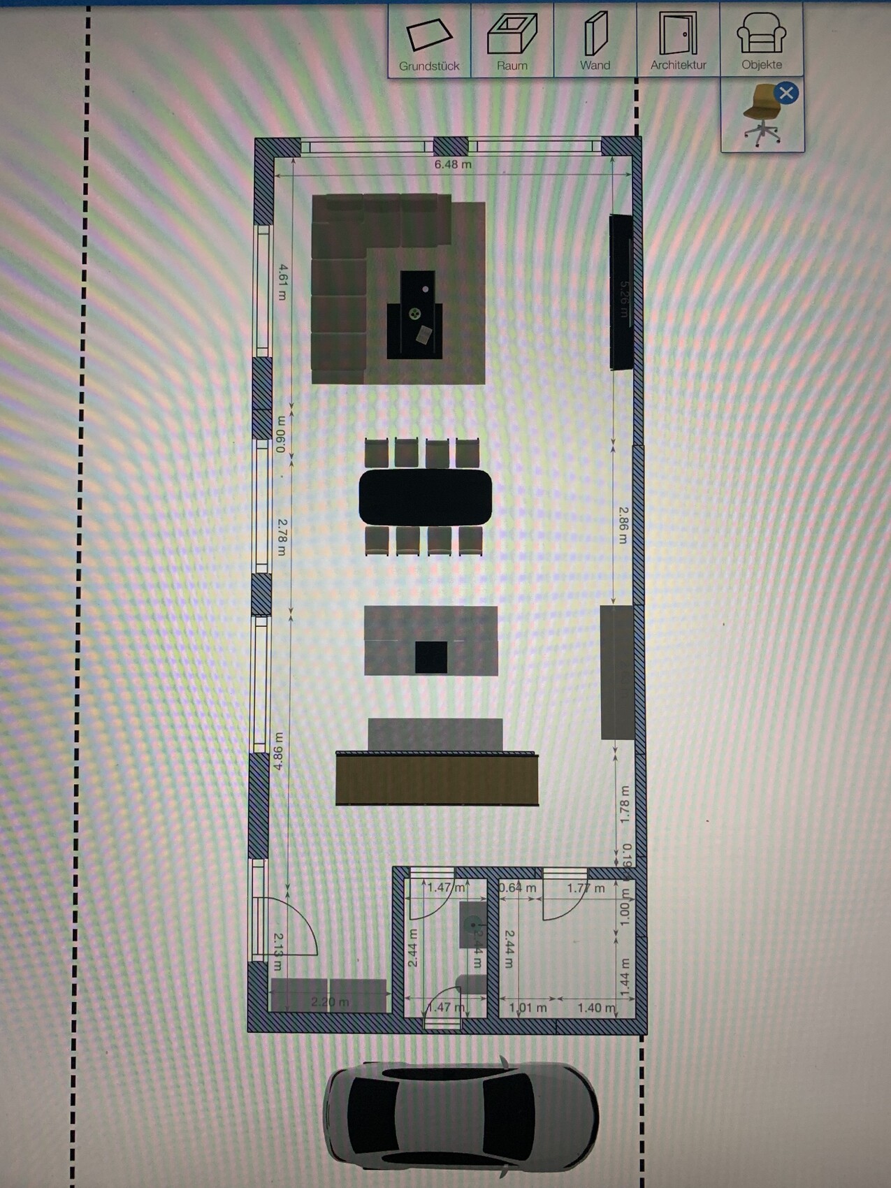

Decke können wir leider nicht höher machen, ich habe meinen Architekten heute noch nicht erreichen können. Mehr Infos folgen.
Ich möchte mir die Option offen lassen noch ein KZ im OG zaubern zu können. Ehrlich gesagt gefällt mir das OG so wie es ist, nur das bekannte Licht Problem eben..
Und im EG sagte er das es gut sei, aber ich mir bewusste sein sollte das es schon schlauxhig wird. Einen Eingang seitlich fand er nicht so toll weil wenn man in den Raum kommt soll man bis auf die Terrasse schauen können. So erscheint es wohl größer. Ahja und auf meine Frage ob es zwischen Treppe und Esstisch evtl. eng wird sagte er das es wenn es fertig ist mir vorkommen wird als stünde ich im Tanzsaal. die Idee (Siehe Anhang, Eingang nur im Westen) ist traumhaft schön, aber da passt das OG einfach nicht und das DG sowieso nicht wegen der Treppe.
Hatte ich ja, was auch dem TE gefällt. Allerdings muss die Treppe ja auch mittig wegen des DB herauskommen.
Ich denke nicht, dass er mit seiner Südlage ein ernsthaftes Problem hat. Außerdem gehe ich jede Wette ein, dass er, sofern dort für eine Familie geplant wird, unten noch ein weiteres Zimmer geplant wird, sodass die Zimmerdecken bei „normaler“ Allraumgröße nicht ins Gewicht fallen.
Ich denke mal, dass Deine Fenster im EG ausreichen. Standard ist 1/10 der Raumgröße. Die Fenster im Osten und 4-6qm oder 8qm zusätzlich im Norden, sodass die Raummitte belichtet wird, werden reichen.
Dass man ab 15 Uhr oder so dann mitten im Raum mal Licht am Arbeitsplatz machen muss, habe sogar ich mit 4qm Südfenster an der Kücheninsel.
langsam aber sicher zweifle ich am Grundstück
Brauchst Du nicht. Aber vielleicht etwas mehr dem Grundstück hinplanen als seine alten Vorstellungen stur umsetzen wollen. Das gilt hier dem WZ!!!
