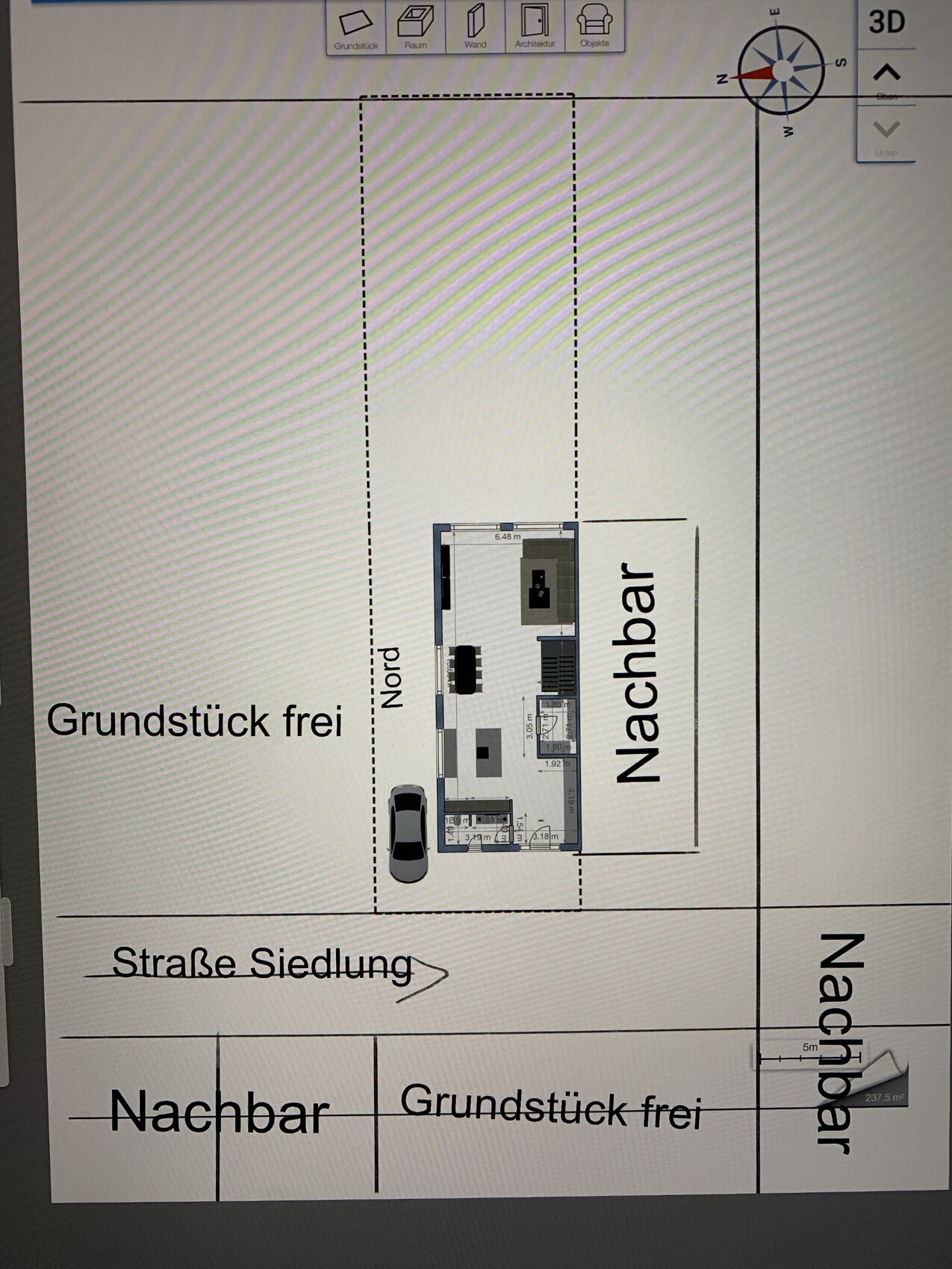

Ich weiß ehrlich gesagt noch immer nicht, was vorne/ hinten/ oben und wo Süden /Norden etc. ist.
Pack D(einen) Plan mal auf das Grundstück mit Himmelsrichtungen, Nachbarn und Straßen…
Die Südseite hat quasi der Nachbar? Gemeinsame Wand!? Er hat Sonne pur!?o_O
Marc1990
ja ich habe die Nordseite aber er hat auf der rechten Seite ein mauerwerk somit auch eingeschränkt..
Lageplan: freies Grundstück links, Nachbar rechts, Gebäude mit Auto, Nordausrichtung.
Ich denke, das Problem ist hier: man hat 100qm und nutzt sie nicht. Statt dessen tut man so, als wäre es ein Standard-EG eines DH und quetscht irgendwohin Treppe, TK und WC… so schön platzsparend, wie man es von DH (oder RH) kennt.
Die 100qm wollen auch genutzt werden.
Zur Zeit ist vieles einfach nur hingekleckst und unzoniert. Der TV-Bereich ist mit seinen 6,50 viel zu breit.
Die 6,50 kann man z.b. gut in 2 und 4 Meter trennen. Im Westen: 2 Meter Technik, 4 Meter für das Wz. Zb, wie gesagt. Nur weil man 100qm zur Verfügung hat, heißt es nicht, dass Tetris einfach wäre. Oben wird’s im Gegensatz eher kuschelig, Ankleide funktioniert zb nicht.
Auch hier, gerade hier, rate ich, mal den PC auszustellen und auf Karopspier weiter handzuzeichnen, damit ihr überhaupt ein Gefühl dafür habt, was 16 Meter bzw 3 vor der Haustür/Haus/Fenster bedeuten.
driver55
Sonne kommt bekanntlich von oben, die Mauer wird keine 10 m hoch sein.
Du hattest zu Beginn angemerkt, viele Fenster platzieren zu wollen. Kann da nur zustimmen.
Deshalb auch Zugang auf Nordseite und Fenster im Westen. Wenn du dort sonst Eingang/WC/Technik setzt, bleibt es dunkel.
Sind die 7x16 fix?
Marc1990
Sind die 7x16 fix?
ja die 7x16 sind fix.. ich habe es mal versucht mit einem seitlichen Eingang zu planen (weiter oben) aber das gefällt mir nicht da ich es gerne sehr offen halten würde
