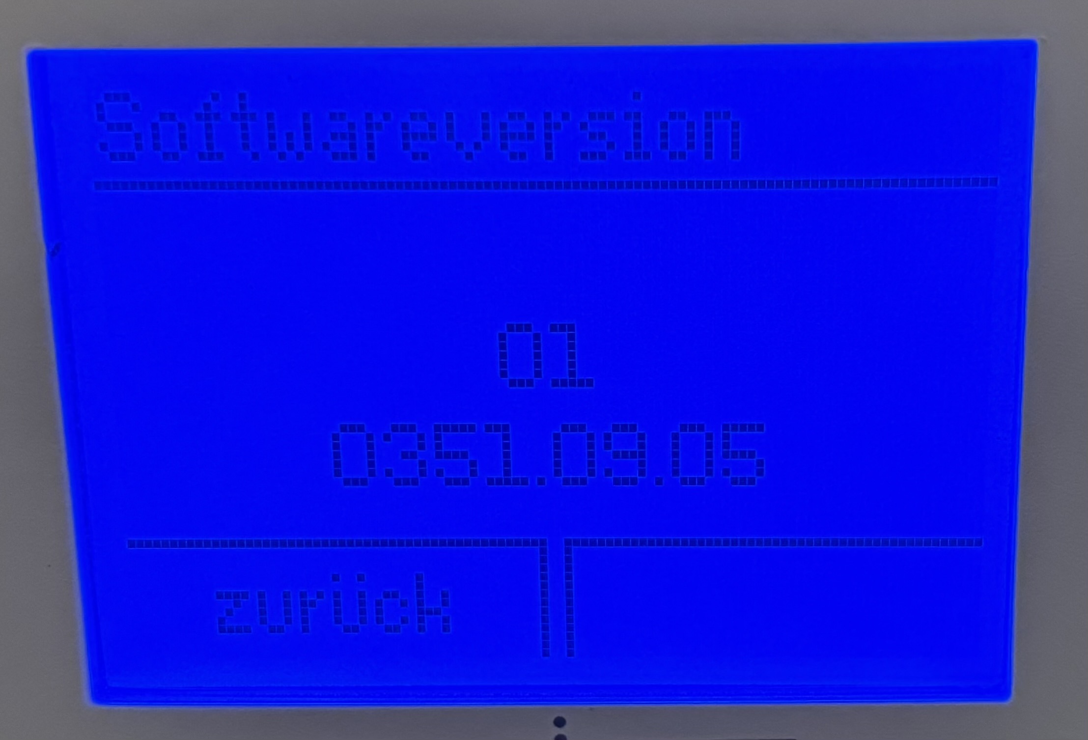

Gestern hatte ich erneut ein positives Erlebnis. Temperaturwerte des Rücklauf-Sensors bei meiner 75er leicht über dem Vorlauf und anstandslos ein neues Board in die Außeneinheit eingebaut, das nun ein Kalibrierungsprogramm ermöglicht, mit dem man die Sensoren abgleichen kann. Damit hatte ich nicht gerechnet!
Hier nun die neue Version:
Das ist aber wohl die Softwareversion der Hydraulikstation. Was steht denn am sensoComfort unter Einstellungen/Fachhandwerkerebene/Anlagenkonfiguration/eBUS-Komponeneten?
Nein, das ist falsch. Die drei wichtigsten SW-Versionen werden am uniTOWER in der Fachhandwerkerebene angezeigt und lauten bei mir jetzt wie folgt:
* 00: 0351.09.02
* 01: 0351.09.05 (neu, woher war ich auf 09.02)
* 02: 0360.03.01
Die 01 bezieht sich auf die Außeneinheit. Viele Grüße.
