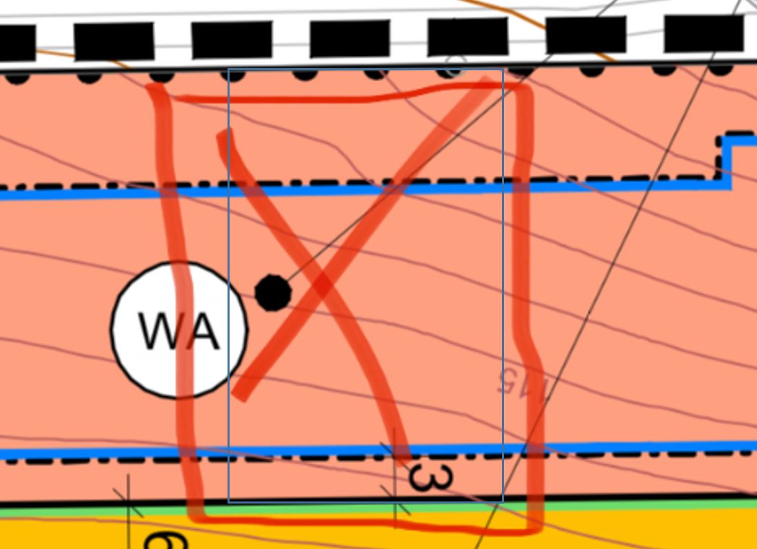

Ich habe mir die Abmessungen in den Bebauungsplan eingezeichnet. Dein Fehler ist mehr als 3 m von den Abmessungen. Die Lage des Grundstück sollte man doch eingrenzen können, z.B. gibt es einen Knick in der Baugrenze?
Technische Zeichnung: orange Rechteck mit rotem X, WA-Kreis links, blaue Linien.
Das dünne blau Linie ist Dein Grundstück nach dem Vermessungsplan. Leider kann man nicht sagen, ob die Lage in O/W Richtung stimmt.

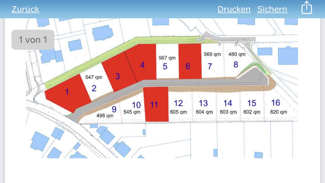

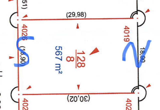

Das Grundstück hat exakte Nordlage. Die Grundstücksgrenze ist die grüne Linie, die Baugrenze die blaue Linie. Das Grundstück hat keinen Knick und das Haus kann unter Einhaltung der 3m-Grenzen frei hingestellt werden. Der Abwasserschacht ist in der Nord-Östlichen Ecke (also ganz unten). (Grundstück 5)
Lageplan: 16 Parzellen um eine kurvige Straße; rote Parzellen, Größen in qm
Grundstücksplan: Rechteck mit abgerundeten Ecken, rote Umrandung, Flächenangabe 567 m²

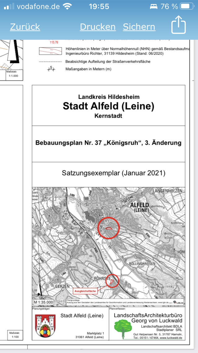

Gerne, vielleicht findest Du ja mehr:
Kartenabbildung eines Bebauungsplans für Alfeld (Leine) mit zwei roten Markierungen auf der Karte.

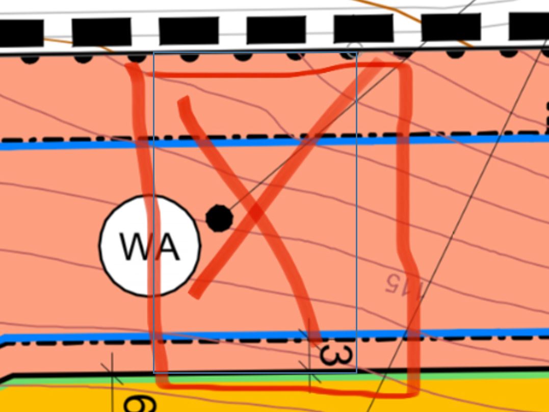

Nun habe ich das Grundstück halbwegs richtig platziert.
Technische Skizze: rotes Rechteck auf orangeem Hintergrund, weißer WA-Kreis, blaue Hilfslinien.
An der Ost Grenze sind es ca. 5,7 m (19%) und an der West Grenze ca. 5 m (17%) Höhendifferenz. Die Straße hat auch Gefälle ca. 4%
Wo soll die Garage oder Stellplatz hin?
