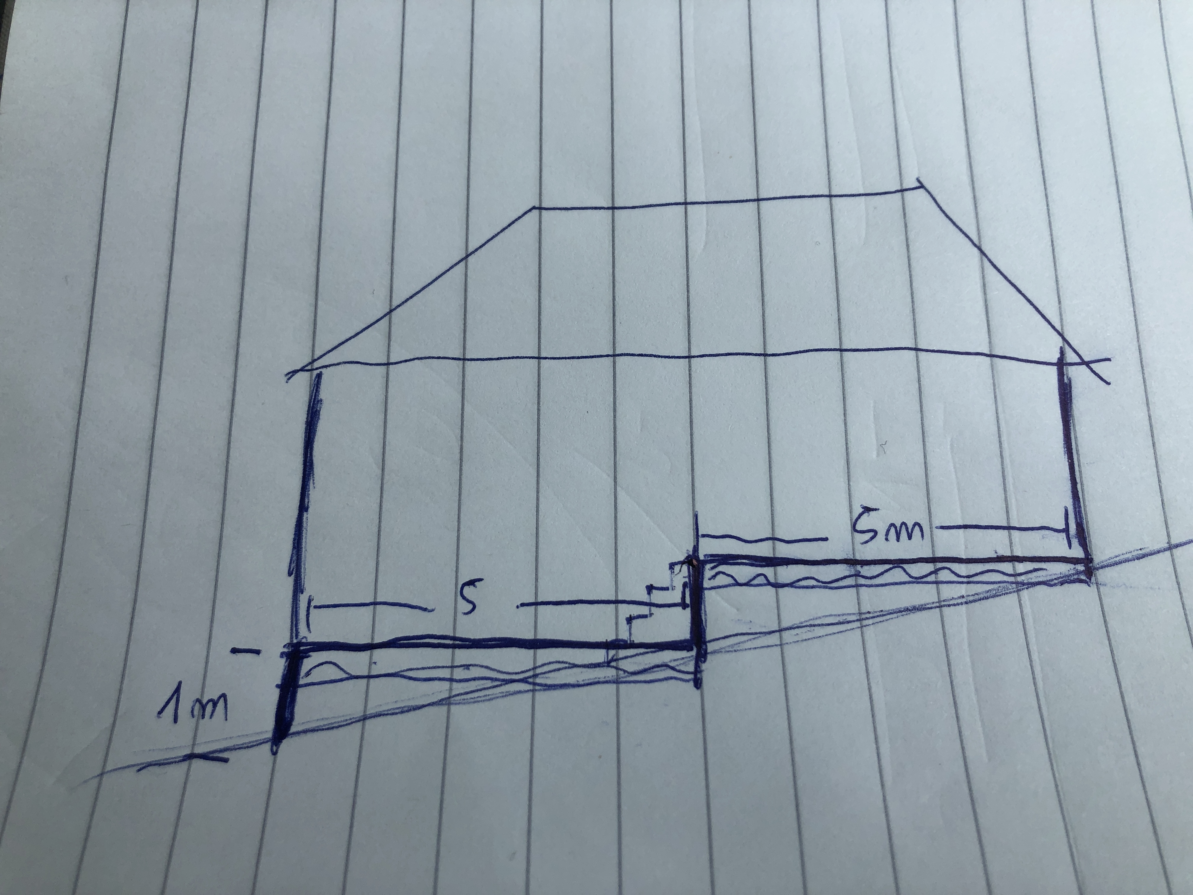

Also meint ihr, dass Splitlevel günstiger wird als Teilkeller, der Nutz- und Wohnkeller ist und damit ja wiederum auch weitere Schuppen usw. erspart?
Muss dann die Wand zwischen Ebene Hang und Ebene Straße, da mit Erdreich in Berührung, nicht letztlich auch als Art „weiße Wanne“ ausgeführt werden?
Wieviel Meter Höhenunterschied bekommt man denn relativ unproblematisch noch mit 2 voreinander gesetzten Bodenplatten hin?
Also wenn ich mit 20% Hang rechne, fällt das Grundstück alle 5 Meter, 1 m ab. Könnte ich nun also im Sinne von SplitLevel, die Bodenplatte hälftig mit 1 m Höhenunterschied erstellen, die 1 m des unteren Levels aufmauern, um dann einen normalen Bungalow drauf zu stellen. Das untere Level hätte dann halt einen 1 m höhere Deckenhöhe. Wäre das praktikabel?
Sorry, die Zeichnung entstand gerade im Zug.
Skizze eines rechteckigen Hauses mit geneigtem Dach, Treppe links, 1 m Höhenunterschied, 5 m Decklänge

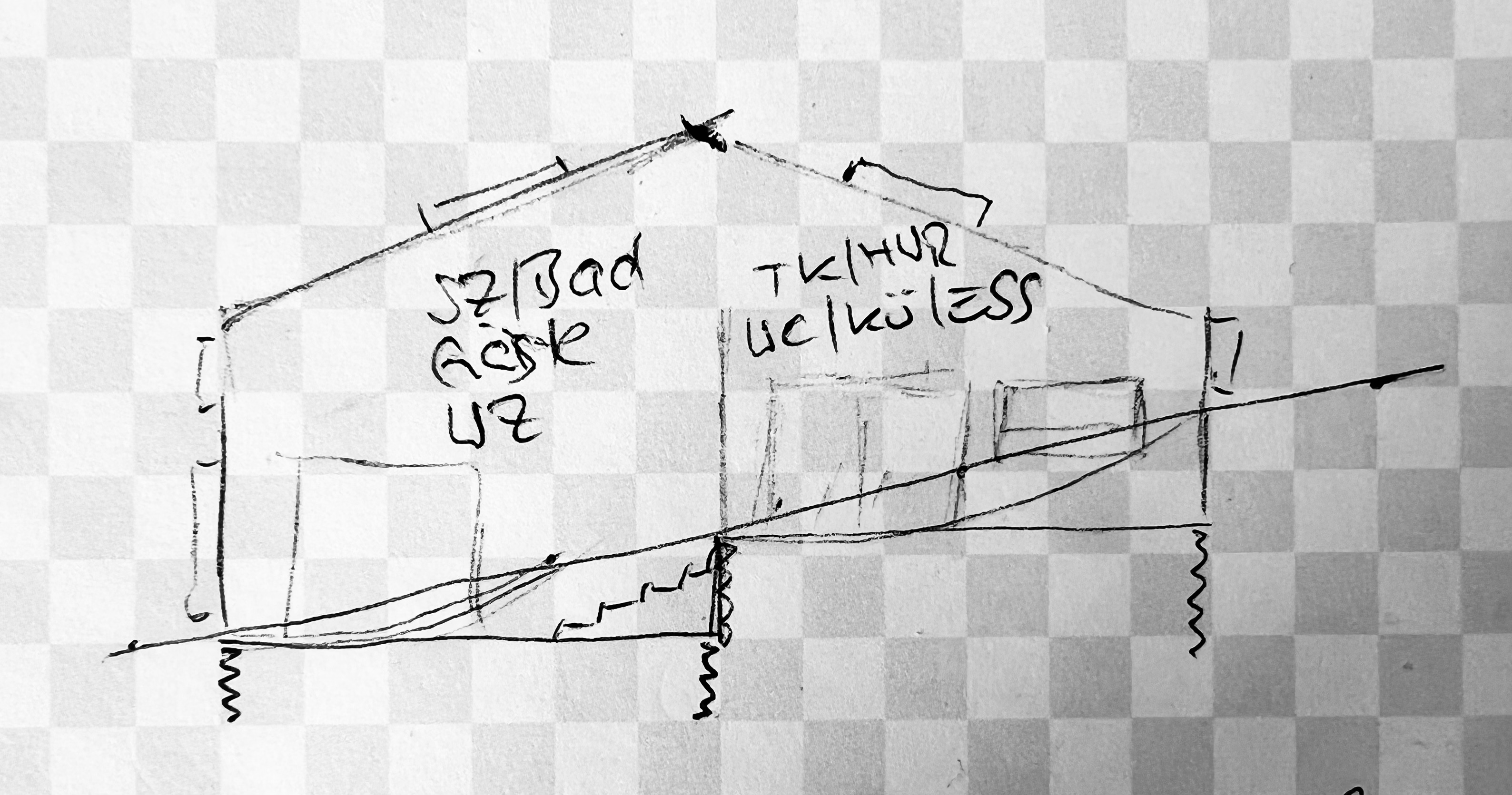

Edit:bei SL würde das vordere Gebäudeteil ca.50- 100cm eingegraben sein im Süden… erstmal würde ich die Platform zum Parken entwerfen..
Das würde den Unfug, ein Hanghaus statt auf einen Keller auf einen 2m hohen L-Stein-Ring zu stellen, lediglich in die Variante "dasselbe in grün ... äh, in zwei Schritten" überführen. Nö, isnich sinnvoll, aber vielleicht lustig. Statt mit mehr Raumhöhe im niederflurigen Teil würde ich dann eher die Pultdach-Idee wieder aufnehmen.
Letztlich könnte man, sofern wirklich mal notwendig später aber auch so einen Treppenlift für den nicht so hohen Splitbereich einbauen.
Wenn Du keinen Treppenlift vermeiden willst, kannst Du auch klassisch mit ganzgeschossigen Ebenen bauen. Split Level ist vom Konzept her nicht "nur halb mehrgeschossig", weil es "halb schwanger" nicht gibt; sondern es ist mehrgeschossig, lediglich im Versatz auf einen Halbtonschritt variiert.

Mein Vorschlag bleibt, hier eine Kritzel-Skizze (kann auch mit Pult, Sattel ist billiger)… allerdings sehe ich noch nicht einmal eine gelungene Plattform für einen Stellplatz, der nicht Unsummen kostet :(
