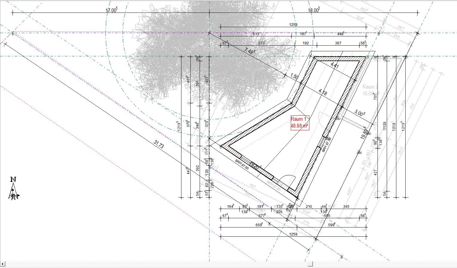

Nimm' seinen Plan aus #38, nimm' sein Grundstück aus TIM-online, passe den Plan ein und Du siehst, dass ca. 4m Platz (+/- 50cm) neben dem Baum sind, zur Straße hin zunehmend. Garage in den Bauwich, weit genug weg von der Straße, damit eine benutzbare Einfahrt inklusive Fenstern fürs UG gebaut werden kann. Wenn er genug Geld hat, kann er im Wurzelbereich des Baumes mit Mikropfählen gründen und so mindestens den Sicherheitsabstand vermeiden, der übrigens in der Baumschutzsatzung gar nicht erwähnt wird.

Nimm' seinen Plan aus #38, nimm' sein Grundstück aus TIM-online, passe den Plan ein und Du siehst, dass ca. 4m Platz (+/- 50cm) neben dem Baum sind, ...
Das hab ich doch längst probiert. Wir kennen die genauen Maße ja nicht. Aber die Luftaufnahme mit der Skizze von Mottenhausen ist m.E. genauer, als die Zeichnung des TE. Es dürfte sich dann um ein Gebäude mit einer maximalen Breite von 4m handeln - eher weniger. Je nachdem, wie der Baum jetzt tatsächlich steht, ist auch die Tiefe stark begrenzt.
Ich sage ja nicht, dass man dort kein Gebäude errichten könnte, also z.B. eine Garage. Aber ich glaube nicht, dass der TE mehrere Hunderttausend Euro für irgendeinen Turm ausgibt.

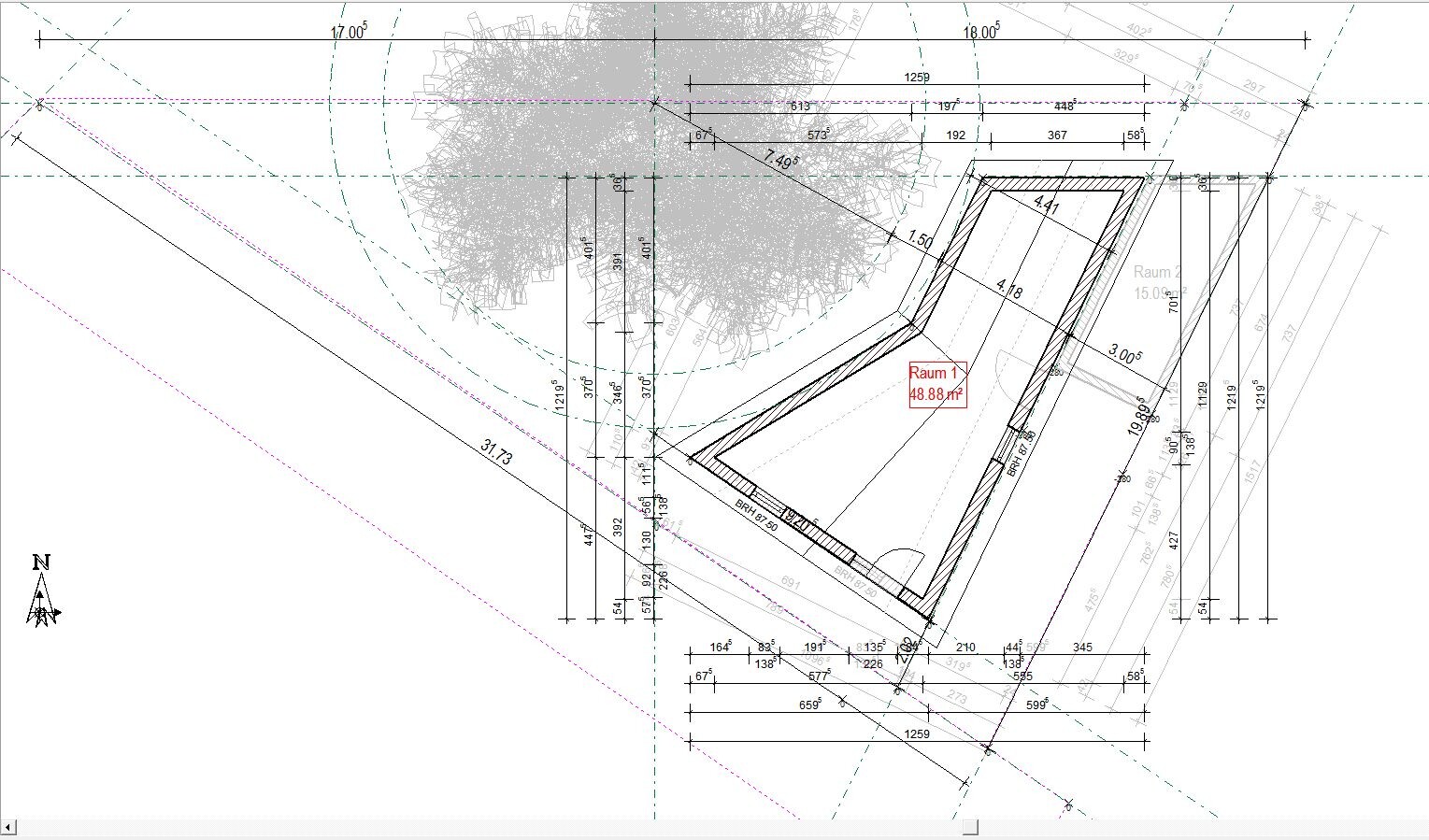

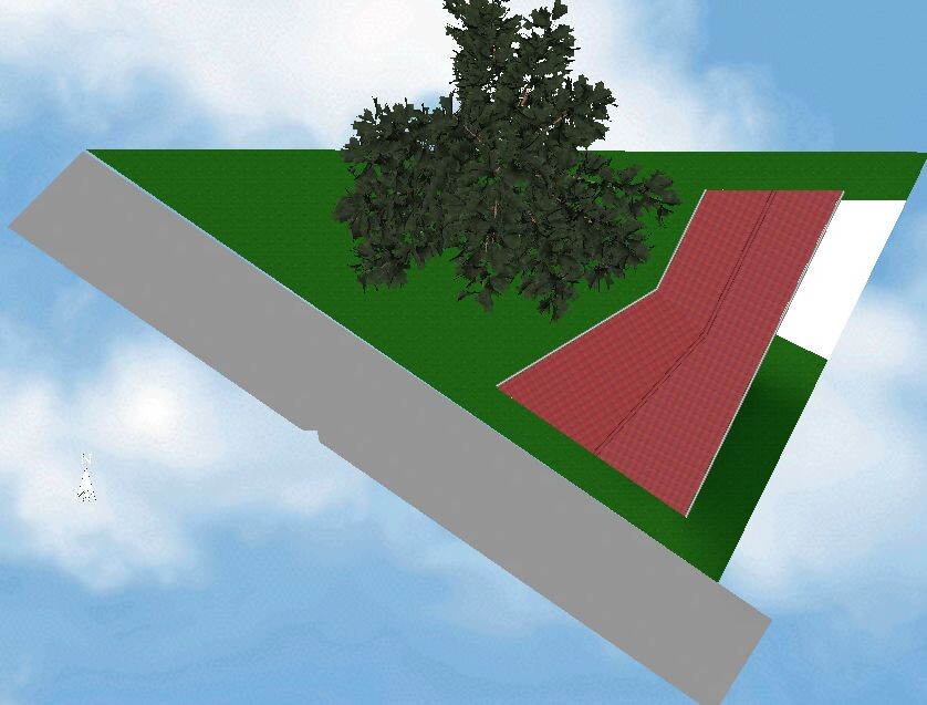

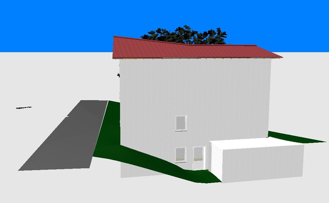

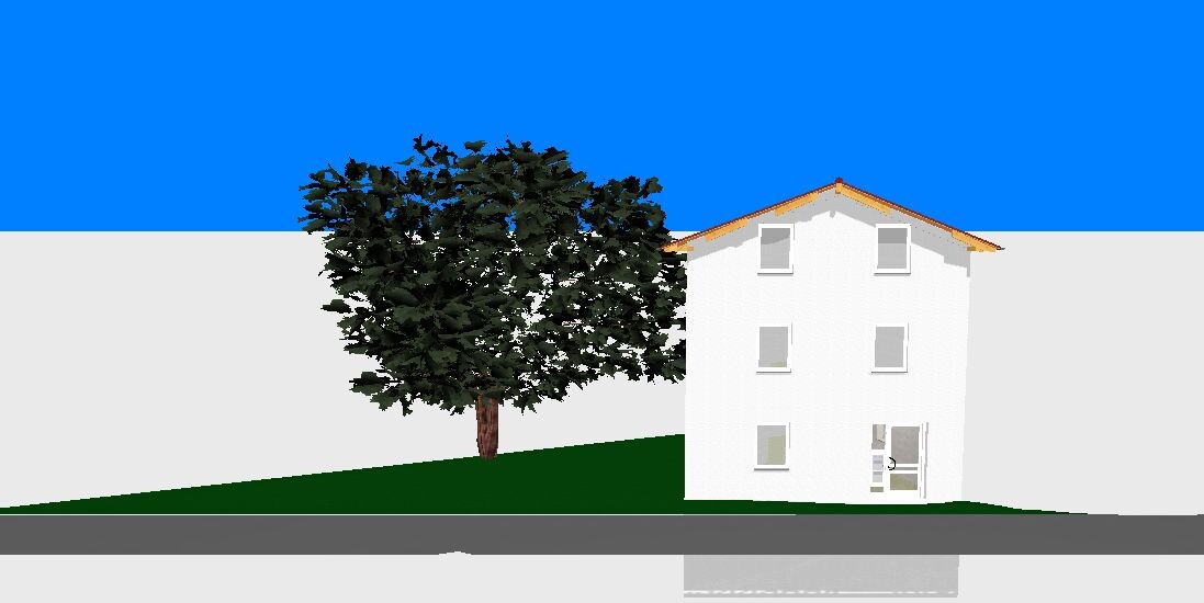

Ich muss ja mit solchen Maßen auch immer wieder spielen ... und habe mal die "Tiefgarage" gebaut, dazu den Einliegerwohnung-Eingang und dann einfach mal ein Haus mit etwas schrägen Wänden um zu zeigen, was meiner Meinung nach maximal so an Platz auf dem Grundstück mit den angegebenen Daten möglich ist.
Einliegerwohnung sehe ich da nicht sinnvoll ... es gibt gerade Platz für 1 Fenster.
Die Einfahrt wird steil und eigentlich müßte der gerade Bereich vor der Garage noch mehr als die ca. 2 m sein, die ich jetzt gezeichnet habe.
Ohne Innenwände je Etage ca. 48 qm Fläche. D. h. EG, OG und DG mit Kniestock von aktuell 160 cm und 22° Dachneigung gezeichnet.
Dabei ist noch nicht berücksichtigt, dass bei so einer Einfahrt das Grundstück vom Nachbarn abgefangen werden muss, was auch wieder Platz kostet.
