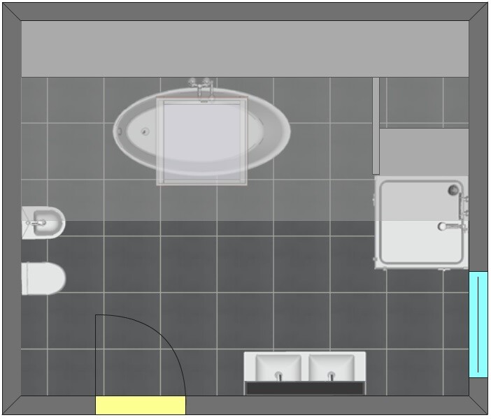

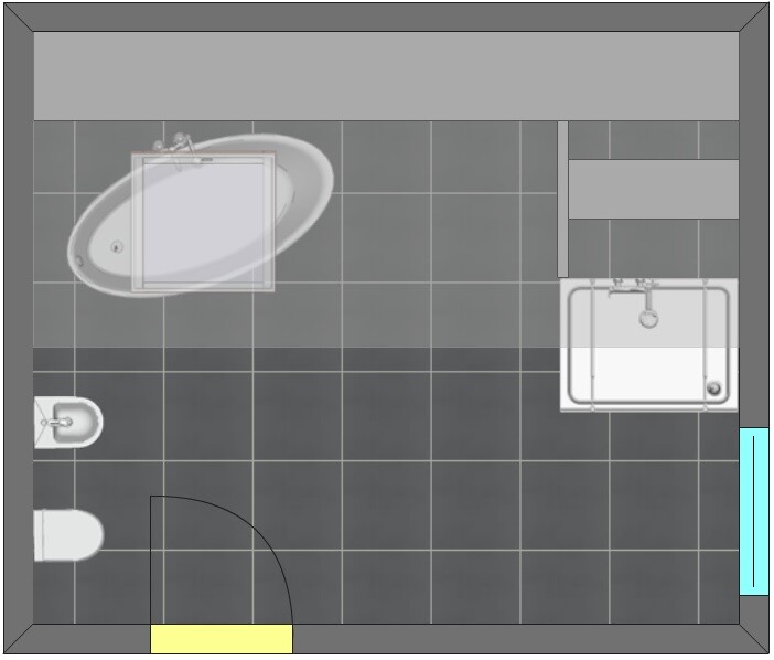

Vielleicht diese Variante?

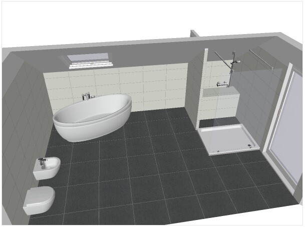

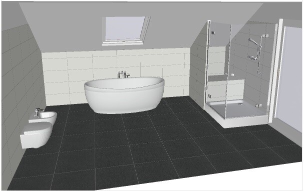

Die Dusche kann ich ich nicht so perfekt darstellen in dem Programm. Die wird natürlich bodentief gefliest und die Glasscheibe am Fenster wird ein festes Teil und die Tür halt in den Raum rein. Habe da auch eine Sitzbank eingeplant. Hinter der Wanne ist auf 1,30m Höhe abgemauerter, da kann man dann drüber und links daneben Regale und so einplanen. Die Wanne selbst wäre dann freistehend und rechts neben der Wanne an der Außenwand ist der Wäscheschacht. Ich würde dann an die Wand neben dem Duscheingang noch eine Handtuchhalterheizung platzieren, die gibt mir das Programm leider auch nicht her.

Guckt mal, jetzt habe ich noch die Dusche wie VillaMoTo geplant nur auf die Fensterseite. Die Armatur wird natürlich an der Außenwand platziert und der Boden eben gefliest. Finde das echt nicht schlecht. bloß, ist die Abmaßung 1,20 feste Glaswand und 90cm Glastür bei einer Dusche Standard? Und ist die Toilette und Bidet hinter der Tür ok? Dann braucht man keine Wand. Der Abstand zwischen Tür und Wand ist ca. 80cm. Ist das ausreichend Tiefe für WC oder welche Standards gibt's da?
