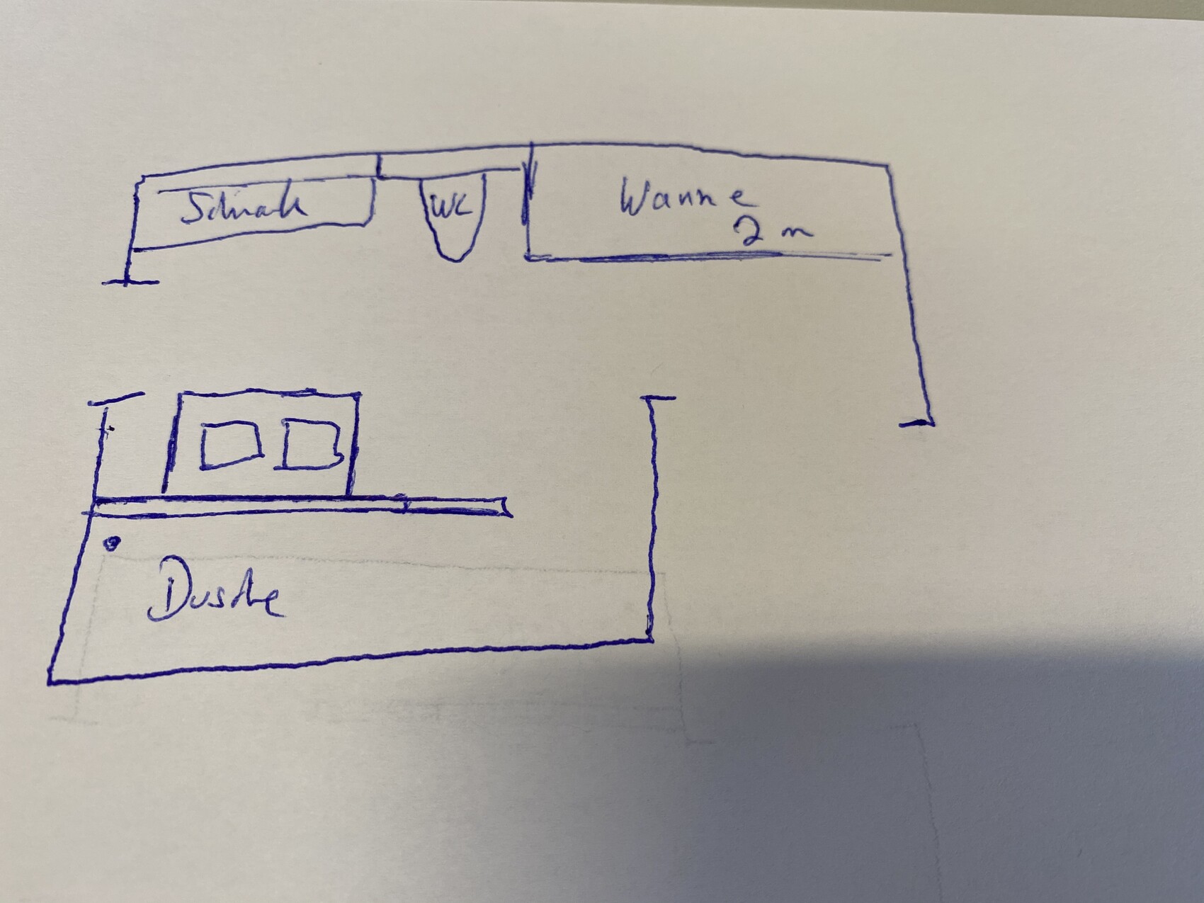

Das sind ja schon mal sehr wertvolle Tipps. Danke ! Das mit dem Bett ist uns einfach nicht bewusst gewesen bisher. Da hier die Meinung ja jetzt schon öfter geteilt wurde, ist das kein Problem, das einfach zu ändern. Ich kann den Sinn dahinter schon verstehen. Danke hierfür. Der Tipp mit den zwei Fenstern (dann ggf. Bodentief links und rechts vom Bett) planunten und das Bett dann auch planunten ist nicht schlecht. Nur von Außen (Anordnung der Fenster) sieht es dann mMn nicht mehr stimmig aus.
Könnt ihr Euch vorstellen, dass man das Bad in der (s. Skizze) Art und Weise umstellt? Sorry hier stimmt natürlich nichts von den Maßen her, einfach nur mal eine Überlegung. Ich würde das Fenster etwas verschieben Richtung planoben. Badewanne größer, Dusche mit dem schrank tauschen und das WC zwischen dem (dann kleineren) Schrank und der Wanne. Die Raummaße waren doch oben im vorletzten Post von mir in der zweiten Datei ersichtlich?!

Ich sehe, sagte der Blinde. Hatte nur die erste Skizze am Wickel.
Den letzten Vorschlag finde ich am besten bisher.

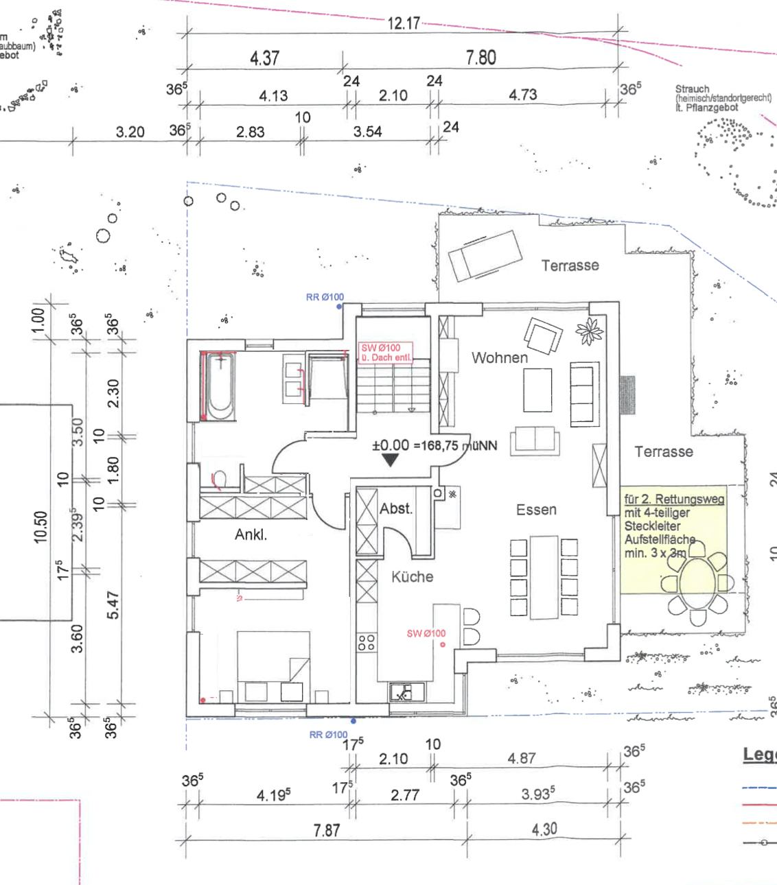

Noch ein Punkt zur Ankleide, dort die untere Wandscheibe mit dem 3,01 m Maß - vermutlich im Rohbau.
Wenn da später die übliche Schrankwand mit 3 m stehen soll, fehlen da mit Putz und Sockelleiste ein paar cm. Daher besser mit mind. 3,10 m im Rohbau planen.
Plan oben zum Bad scheint die Wand noch kürzer zu sein.
Würfel*

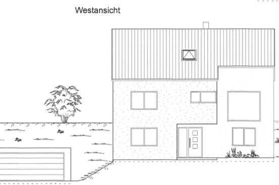

Hier noch ein anderer Vorschlag. Bad nen Tick größer, Tür versetzen, Ankleide nen Tick Richtung Schlafzimmer schieben. Tür in Ankleide weiter vorn, dann bekommst Du auf die zweite Seite auch 3 m Schrank. Das Fenster über dem Bett könnte ja eine hohe Brüstungshöhe bekommen so wie die Küche, dann stimmt auch die Außenansicht. Bett wäre jedenfalls so herum besser aufgehoben, weil es dann links und rechts mehr Platz hat. Fenster im Bad müssten verschoben werden. Platz für große Dusche und große
Grundriss eines Hauses mit Wohnzimmer, Essen, Küche, Ankleide, Abstellraum und Terrasse
Wanne.

Zum Bett: ebenso wie es Kerstin erklärt hat. Es ist außerdem sehr angenehm, auf das Bett zu schauen und das Als Ganzes mit dem Kopfbereich zu sehen, also vom Fuße aus.
Die grundlegende Frage (s. Post Nr. 1) war, wie wir die gewünschte Dusche realisieren können.
Mir gefällt es überhaupt nicht und hätte ohne Skizze einfach mal vorgeschlagen, Dusche und Wanne zu tauschen, Wanne aus dem Eingangsbereich, damit man auch etwas entspannen kann. Waschtische an die Ankleidewand neben die Toilette.

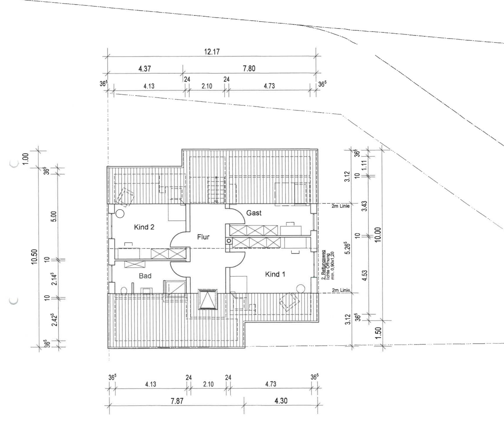

Vielleicht würde ich aber auch zusehen, im Bad vorn eine Art Gast-WC, also Tö und Waschtisch anzuordnen, den Privatbereich grundsätzlich nach hinten zu legen. Das OG geht uns nichts an?
Grundsätzlich aber: ich würde mir nicht nur wegen Feng Shui die Mitte des Hauses mit einem Abstellraum diese Mitte versauen, sondern es wäre der Grund, dass es reichlich unbequem ist, um dieses Element herum gehen zu müssen. Für mich gehört der direkte Eintrittsweg in das Häusliche immer in die Küche (hier direkt nach der Treppe), und nicht einmal um einen Raum herum, der eine völlig untergeordnete Rolle spielt. Da bleibt täglich der Ärger, dieses Mistteil abzureißen, um nicht immer diese Schleife, und dann noch dazu durch das WZ, gehen zu müssen.
Ehe ich aber den Abstellraum verschiebe, verkleinere oder an die Außenwand versetze, würde ich WZ und Küche tauschen, Küche gehört an die Terrasse mit Bodenkontakt. WZ braucht keinen Zugang zum Garten!

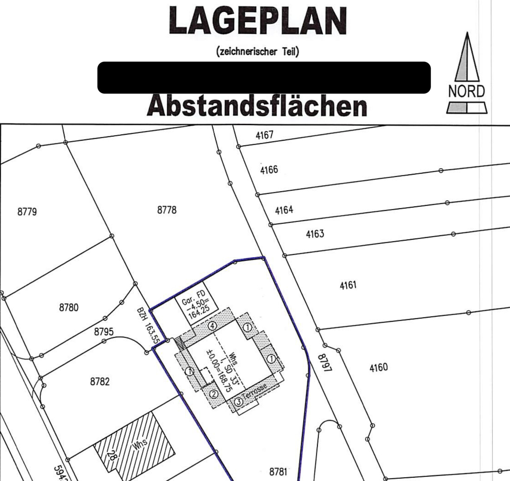

Gibt es einen Nordpfeil? Mit iPad sehe ich leider keinen.

Ein paar Weitere Dateianhänge erhellen vielleicht das dunkle Gesamtbild
Lageplan eines Grundstücks mit blauer Gebäudeumrandung, Abstandsflächen und Parzellenzahlen.
Grundriss eines Hauses mit Flur, Gast, Bad und zwei Kinderzimmern.
Luftbild einer Wohnsiedlung mit roten Dächern, Grünflächen und einem Pfeil, der Gras zeigt.
