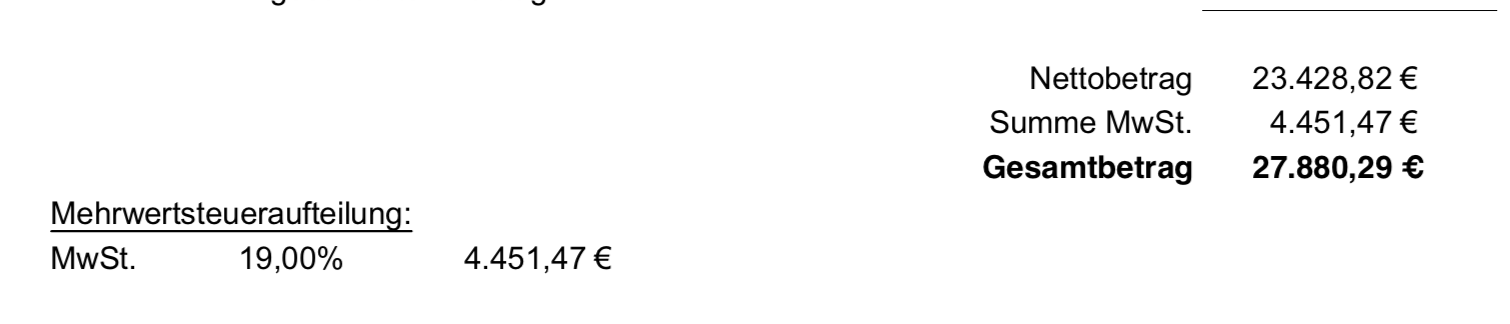

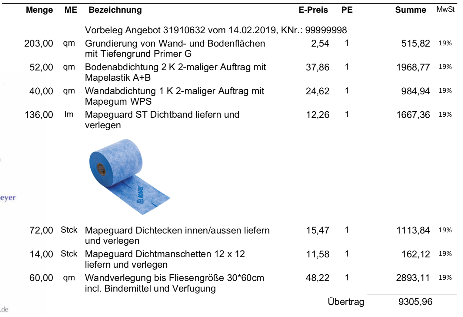

wir sind derzeit dabei unser Eigenheim zu bauen. Fast alle Angebote sind eingeholt und vergeben. Fliesen ist jedoch eines was mir noch fehlt.
Ich habe mir bisher nachfolgendes Angebot einholen lassen:
Doppelhaus (2 Doppelhaushälfte) mit jeweils einer Einliegerwohnung
6 Bäder
2 Flure
2 Keller (40qm)
Summe 203 qm Boden und Wandfliesen
Fliesen sind in 60x60 oder 30x60.
Das Angebot vom Fliesenleger beläuft sich auf 28 T€ ink. Mehrwertsteuer.
Ich habe es mal hochgeladen und Anbieter etc. entfernt.
Leider habe ich ungefähr überhaupt kein Gefühl was sowas kosten darf, was realistisch wäre und ob da Sachen drin sind, die wir nicht brauchen.
Es wäre super nett, wenn jemand mal drüber schaut und ungefähr abschätzt, was ein fairer Preis wäre. Aber aktuell 138 € / qm (Grundierung, Abdichtung etc. , exkl. Fliese) erscheint mir schon teuer (ich hoffe ich irre nicht
Vielen lieben Dank schon mal und VG

Zunächst gehen schon 6,5T netto für Vorarbeiten darauf, die kann man so nicht einfach umlegen.

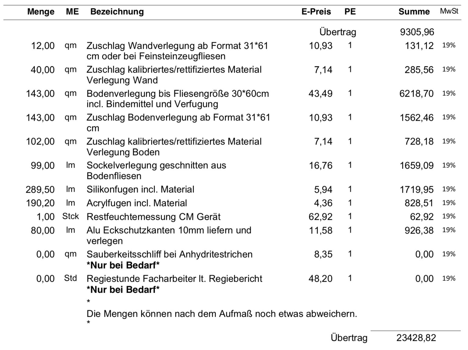

Die Verlegepreise finde ich jetzt nicht ungewöhnlich. Allerdings finde ich persönlich die Preise für die Silikon- und Acrylfugen teuer gemessen an dem geringen Aufwand. Wie viele m Fuge zieht ein Geübter pro Stunde? Materialkosten auch nahe null.
Und dann: Wieso kosten kalibrierte Fliesen Aufpreis??? Vielleicht habe ich da einen Denkfehler, aber die sollten doch die Verlegung eher vereinfachen?! Auch Feinsteinzeug generell als aufpreispflichtig erschließt sich mir jetzt nicht wirklich.

Harte Summe aber 6 Bäder sind auch nicht wenig viel Abdichtungs Arbeit viele Ecken usw.
Ist das das einzige Angebot das du erhalten hast?
Z
Zaba12
Keine Überraschung. 14k€ pro Einheit ist jetzt nicht ungewöhnlich.
Fair wäre vielleicht 2k€ weniger pro Einheit. Jedoch sind Bäder komplizierter zu fliesen als gerade Flächen und in einer Mischkalkulation auch mit den 14k€ ok.
Ich finde das jetzt nicht überraschend hoch. Es sind ü200qm... bei 6000 für ein Einfamilienhaus mit 50qm würde man sich nicht wundern, zumal es sich ja auch um eine Größe mit Aufpreisverlegung handelt.
Wer groß baut, bezahlt mehr als der, der klein baut - den Preis sollte man immer in Relation sehen.
Aber ich würde mir wohl zwei Kostenvoranschläge holen, um Entscheidungssicherheit zu haben.
Maria16
Kalibrierte Fliesen sind doch die mit den scharfen Kanten und sehr schmalen Fügen, oder? Da fällt es viel mehr auf, wenn mal eine nicht 100% sitzt, steht dann eine Ecke unschön hoch usw. Daher normalerweise der Aufpreis, da genauer gearbeitet werden muss (als ohnehin schon
