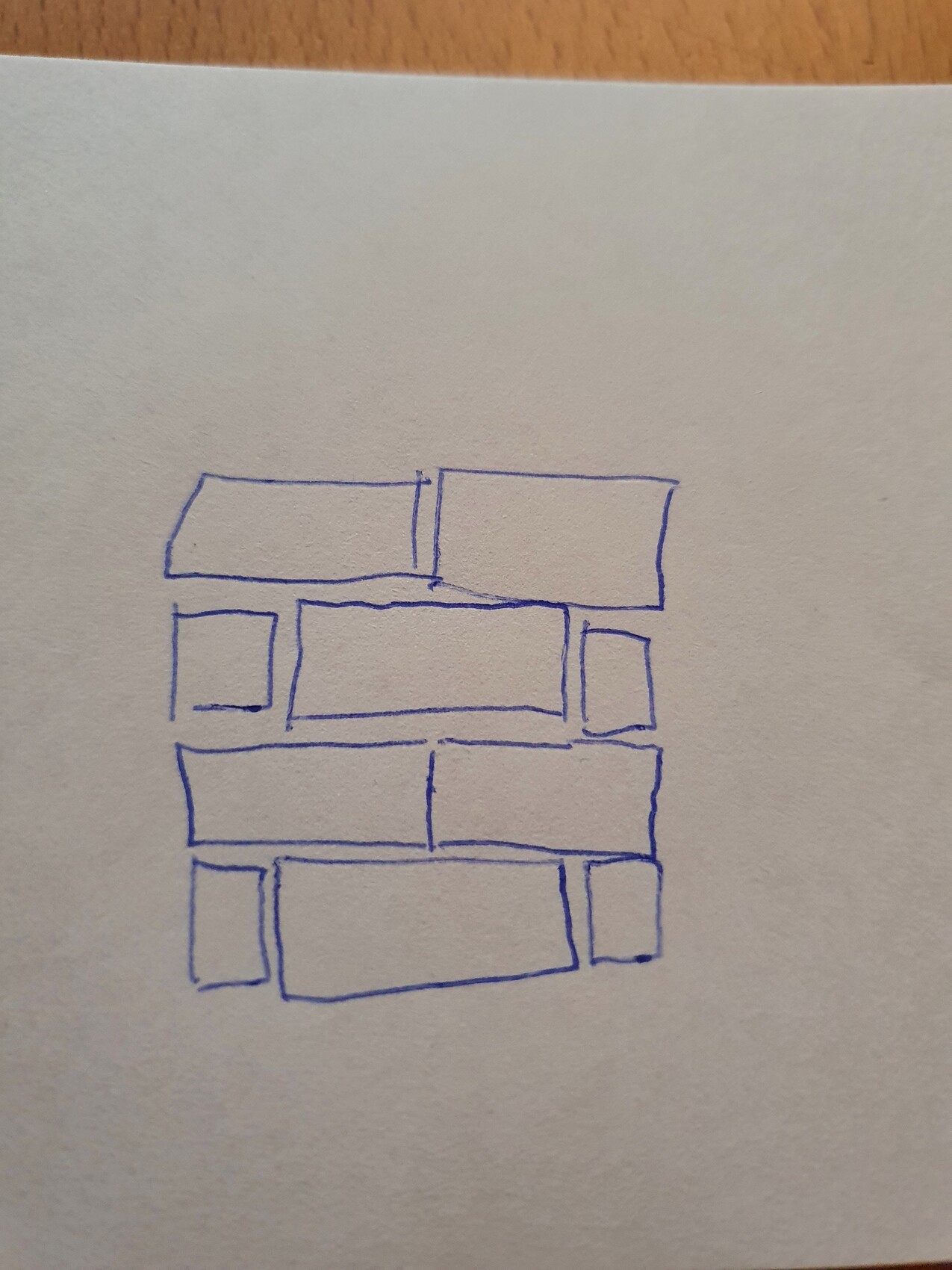

ich habe bis jetzt noch nie gefliest, wollte es aber vielleicht mal in einem sehr kleinen Raum ausprobieren. Das WC ist sehr schmal (80cm Breit und ca. 2m Lang). Im Flur liegt Marmor und grenzt direkt an die alten Fliesen im WC an. Ich würde gerne 60x30 Fliesen legen, wobei die meisten dann eh geschnitten werden müssten. Von hinten nach vorne wäre ja am einfachsten, dann kann ich aber nicht wissen, ob ich auch exakt auf gleicher Höhe mit den Marmor Fliesen ankomme.
Sollte ich dann erst am Marmor anfangen und nur einen Seitenstreifen bis nach hinten legen und dann von hinten nach vorne, oder wie macht man das am besten?
Ich wollte vielleicht auch mal so ein Nivelliersystem ausprobieren (z.B. Proleveling Fliesen-Nivelliersystem), auch wenn man da wohl zügiger arbeiten muss. Was haltet ihr davon?
Als Verlegemuster habe ich mir sowas gedacht:

Wie eben ist denn die Unterlage? Ist da ein Höhenversprung?
Leg dir die Fliesen mal vorher aus, das Muster würde mir nicht gefallen.
10 cm - 60 cm - 10 cm ist äußert ungewöhnlich.
Überleg dir (bei 2,00 m Raumtiefe) ob du vorne oder hinten die geschnitte Längsseite willst.
Türen und Abmauerungen nicht bei der Planung vergessen... niemand will 5 cm Reste Fliesen sehen ;)

Moin . Bei 80 cm Breite würde sich doch 60 +20 ganz gut machen. Ich würde dort nicht Sinnlos schneiden wollen. Wegen den höhen kannst Dir ja Markierungen an den Wänden machen. Mfg.

Bei 80cm Breite nimmst Du einfach 80er Fliesen. Wenn Du mit einem Nivelliersystem arbeitest, ist das kein Problem.
Bitte aber einen Fliesenheber benutzen, in der Größe kannst Du sie nicht mehr einfach per Hand hinlegen.

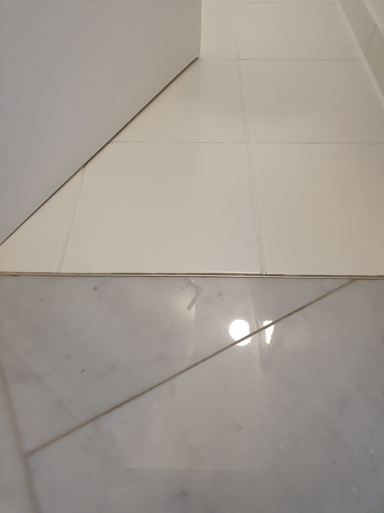

phorris
Die Fliesen habe ich noch nicht nicht raus gemacht, weil ich erstmal überlegen wollte, wie und ob ich es mache.
Der Übergang sieht aktuell so aus:
Also ich würde das eher hinten haben wollen.

Was meinst du mit "Sinnlos schneiden"? Auch mit Markierung kann es doch trotzdem ein paar Millimeter unterschied geben. Aktuell ist der Übergang auf einer Höhe und so soll es auch wieder sein.
