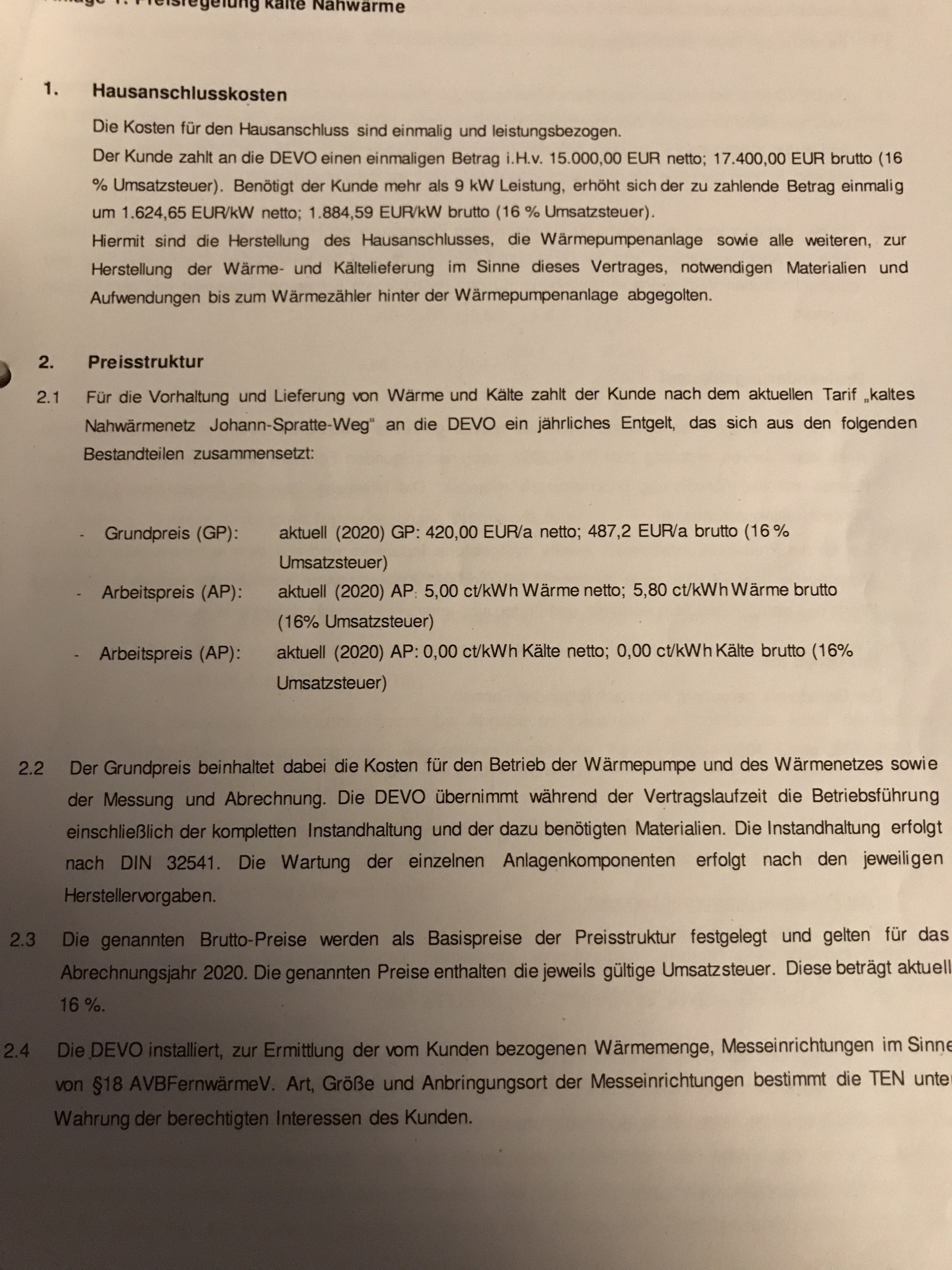

Ich zeige dir mal die Preisregelung hier als Foto... kannst ja mal deine Meinung dazu äußern...!! Danke ☺
Seite eines Vertragsdokuments über Hausanschlusskosten und Preisstruktur für Wärme.
nordanney
Sehr günstiger Arbeitspreis, hohe Einmalkosten, recht hohe Grundkosten.
Fazit: M.E. Durchschnitt
Das Problem ist, dass Du Dich an einen Monopolisten für 10 oder mehr Jahre bindest. Wettbewerb gibt es keinen. Intransparente und kaum direkt vergleichbare Konditionen. Mal bezahlst Du Strom, mal Warmwasser separat, mal geringes Investment, mal Wärmepumpe selbst kaufen,...

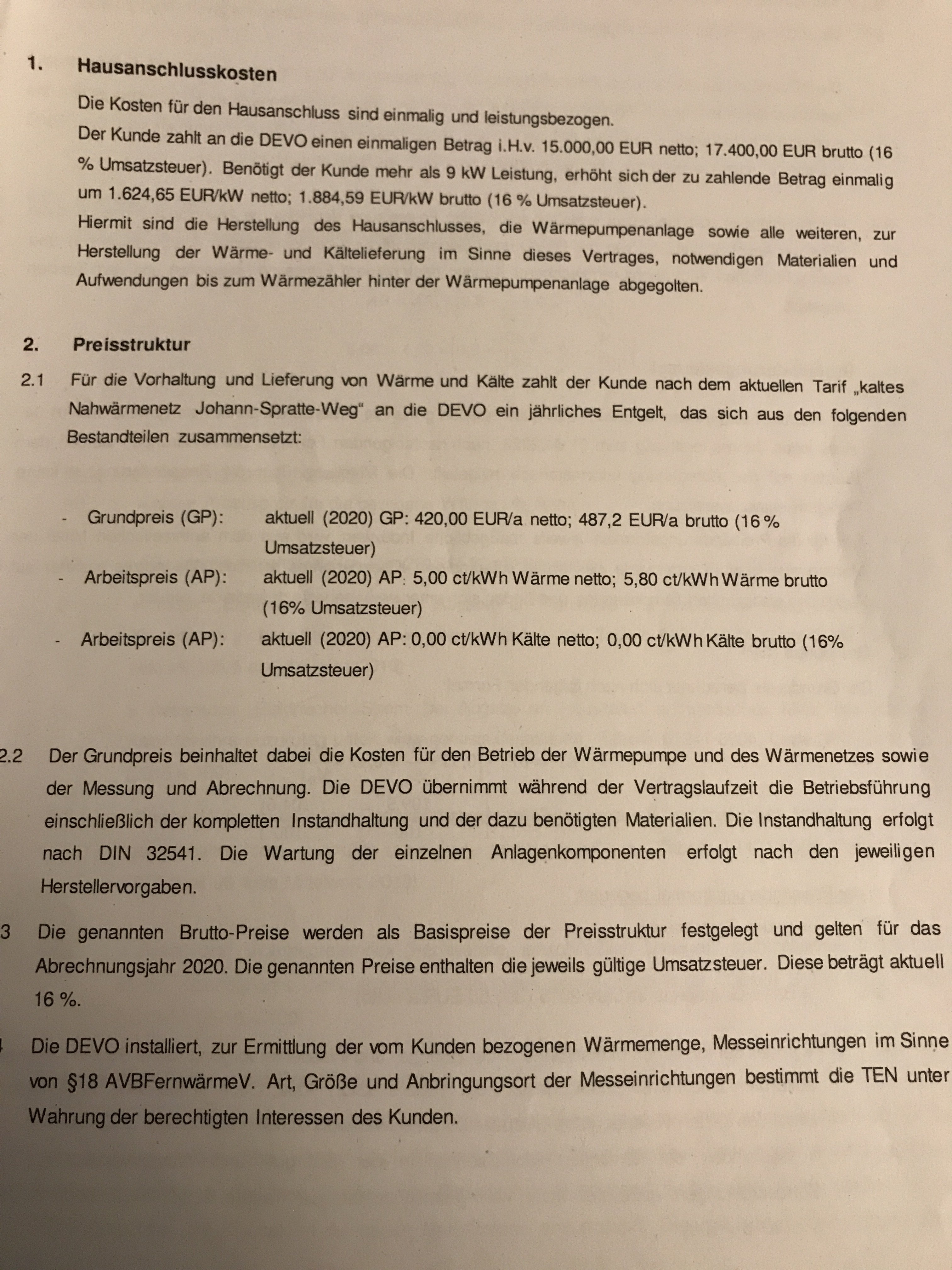

Hast du genauere Angaben dazu ?
Diese bunte Infoseite gibt nicht viel her.
Wer stellt den Strom für die Wärmepumpe ?
Da sich der Preis von 5,95 ct wahrscheinlich auf die erzeugte Wärme bezieht tritt hier die Situation ein das umso effektiver die Wärmepumpe arbeitet desto mehr verdient dein Anbieter daran.
Im übrigen sind 500 Euro im Jahr schon das was viele mit gut gedämmten Häusern für Ihre Heizung insgesamt an Verbrauch zahlen.
Hier mal die Übersicht der Kosten... wenn ich Punkt 2.2 richtig verstehe beinhaltet der Grundpreis von 487€ auch den Strom für die Wärmepumpe weshalb die auch nicht wollen das ich meinen eigenen Strom aus der Photovoltaikanlage dort einspeise..!!!
ist sowas rechtens das die mir untersagen den Strom aus meiner Photovoltaikanlage für die Wärmepumpe zu nutzen?!

aber so ist es momentan oder wie darf man den Vertrag verstehen? Poste die Kosten nochmal als Foto...
Beim dem aktuellen Vertrag zahlen wir einmalig 17.400€, dann den Grundpreis von 500€ (der den Strom für die Wärmepumpe inkludiert, unter Punkt 2.2 heisst es ....die Kosten für den Betrieb der Wärmepumpe....) und dann bezahlen wir auch noch für die Wärme die die Wärmepumpe mit dem schon gekauften Strom produziert .. so ist das doch laut Vertrag aktuell oder?
Dann zahle ich also den Strom für den Betrieb der Wärmepumpe und für die Wärme, die mit dem schon gekauften Strom produziert wird oder habe ich einen Denkfehler?
Dokumentenseite: Preisregelung kalte Nahwärme, Abschnitte zu Hausanschlusskosten und Preisstruktur.
T_im_Norden
Nein du hast keinen Denkfehler.
Du bezahlst Betriebskosten sprich Strom,Wartung + Kosten für Wärme.
Der Betreiber übernimmt Wartung etc , wobei mich die Formulierung mit dem Grundpreis irritiert da dort nur Betrieb,Messung und Abrechnung inclusive sind.
