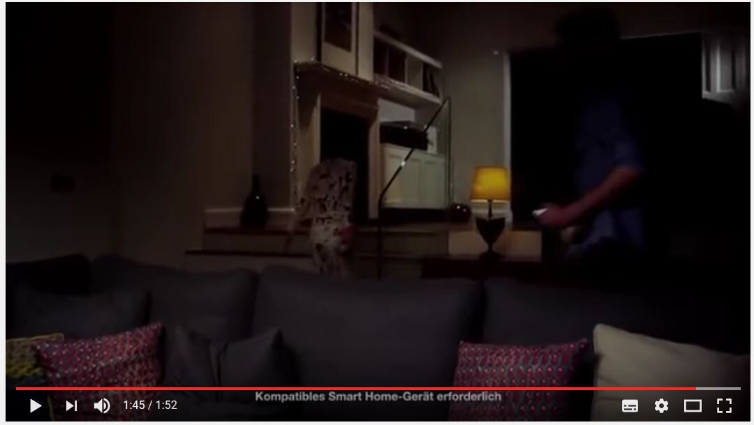

Wenn in Zukunft mal Google, Apple oder Amazon in den Smarthome-Markt einsteigen und jeder das haben will, dann werden die Produkte haben, welche zu klassisch kompatibel
lol...die Großen sind längst dabei...das Problem ist nur zu klassisch ist nichts kompatibel, denn es werden Leitungen benötigt für die Datenübertragung....die Übertragung über die Stromleitung bringt nicht die gewünschten Ergebnisse...es gab genügend Systeme, welche dies versucht haben...für Funk braucht man wieder an jedem Gerät ein Empfänger...naja lange Rede kurzer Sinn:
solange Amazon, Google und Co die Physik nicht neuerfinden wird es bei denen dabei bleiben auf vorhandene Infrastruktur zu setzen(KNX, Z-Z-Wave, Zigbee) und nur dann Eingabegeräte a la Alexa an den Mann zu bringen. Das Steht auch in der Werbung klein geschrieben, dass ausser dem Klotz noch weitere kompatible Geräte nötig sind...
Wohnzimmer mit dunkelgrauem Sofa, bunten Kissen, Tischlampe und Küchenbereich im Hintergrund
