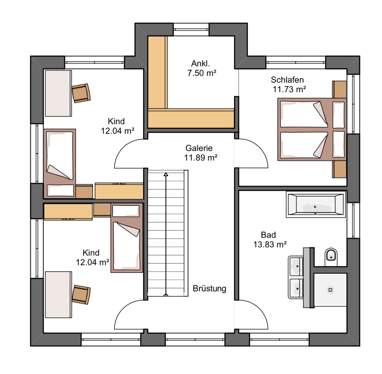

so, hier ein Entwurf von unserem Haus.
140qm, an der Außenwand habe ich einen Streifen grau angemalt, dass ihr euch besser vorstellen könnt wie es ungefähr wird. Bin gespannt was ihr zum Entwurf sagt!

Grundriss eines Wohn-/Essbereichs mit offener Küche, Büro, Dusche/WC, Diele und Treppenhaus.
Grundriss eines Obergeschosses: zwei Kinderzimmer, Schlafen, Bad, Ankleide, Galerie und Treppe.

Zeig´ mal das Grundstück dazu, und (wo) hast Du den Fragebogen ausgefüllt ?
Das ist einerseits die typische lieblose Anstattvilla, andererseits unter Berücksichtigung Deines Alters ja schließlich auch nur die erste Sprosse der Immobilienleiter (aka das erste Haus für einen Feind), wo ich auch nicht viel Pulver verschießen würde. Gerade (oder vielleicht: genau) gut genug, um daran zu lernen, wo man das spätere Traumhaus anders machen würde. Hörner zum Abstoßen, oder bestenfalls Milchzähne. Daß das weit weg von perfekt ist, sehe ich "als Feature, nicht als Bug". Für fünf Jahre langt das, oder auch für sieben. Bis da realiter zwei Nachwüchse mit drin wohnen würden, ist man reif für den Wechsel und gewinnt inzwischen die Vorstellungen, wie der dann aussehen soll. Mach da jetzt bloß nichts perfekt wie die Leute, die "im Leben nur einmal bauen".
Wie war das? Wohnen tust Du noch nicht darin, aber Baugenehmigung ist vorhanden, oder?
Es sind die gängigen Fehler: Erker keinen Nurzen in der Größe, schafft nur Kosten, Chillbereich als Durchgangsraum, genauso das Schlafzimmer (das will doch eigentlich keiner.
Keine ausreichende Garderobe mit Schrank, und bei der Ausrichtung ist entweder die Terrasse oder sind die Kinderzimmer nicht gerade von der Sonne geküsst.
