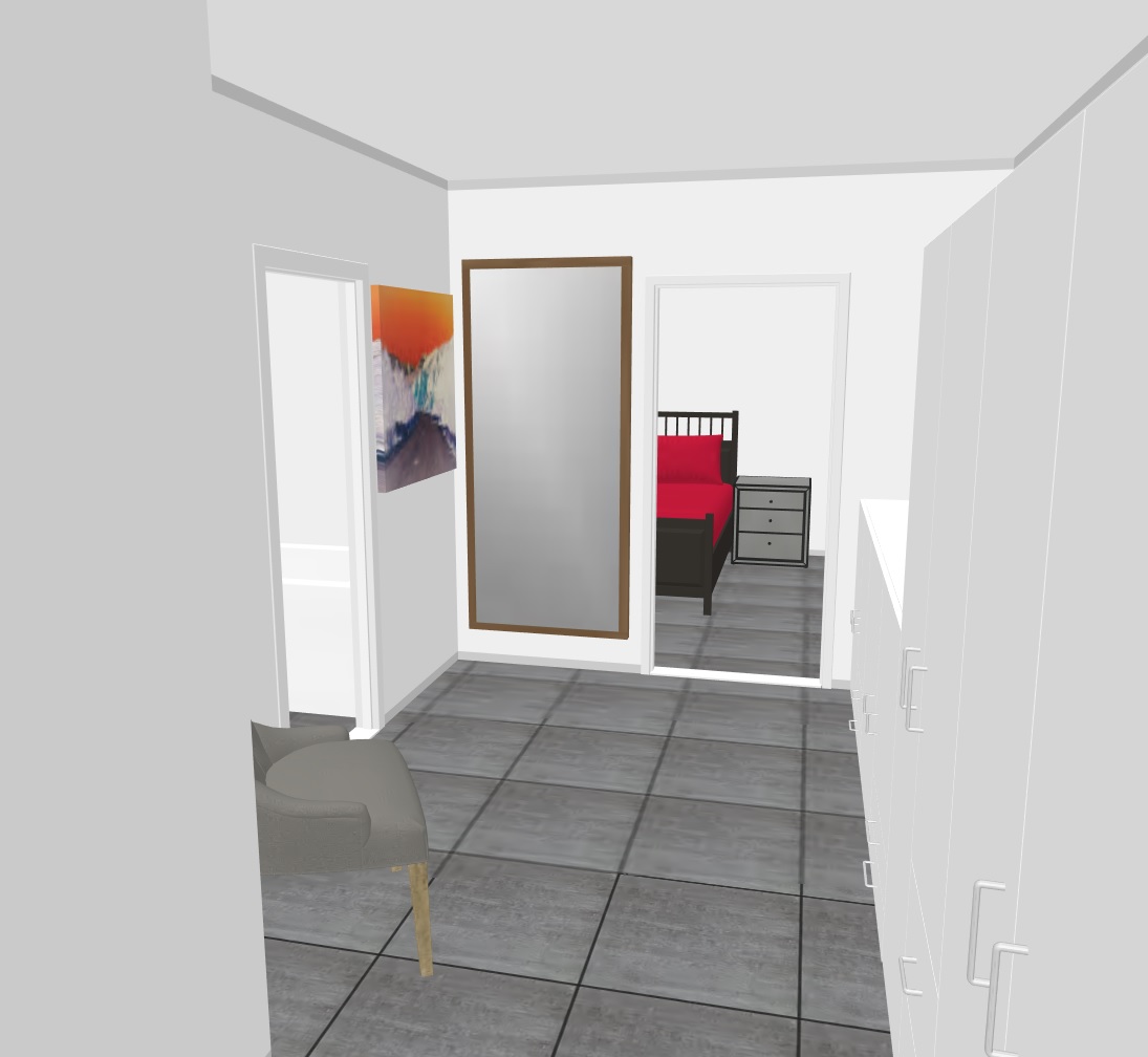

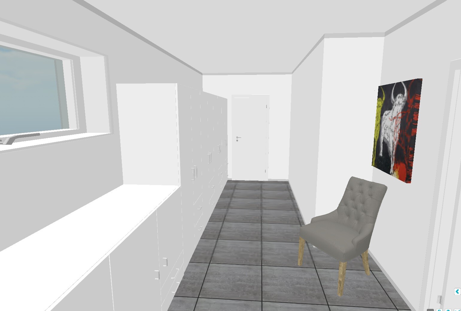

Die Situation in der Ankleide sieht 4m Schrankwand vor, daneben planlinks unter dem Fenster ist noch Platz für 2m Kommode. In dem Breiteren Bereich nördlich des Bades ist dann auch noch Platz für einen Spiegel und einen Stuhl. Wie von @kbt09 richtig angemerkt, wäre dann planunten hinter der Türe auch noch Platz für Schränke, die nicht so tief sind. Im Anhang ein Bild, wie wir uns das vorstellen.

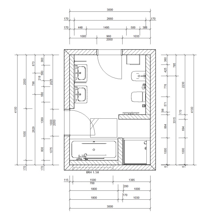

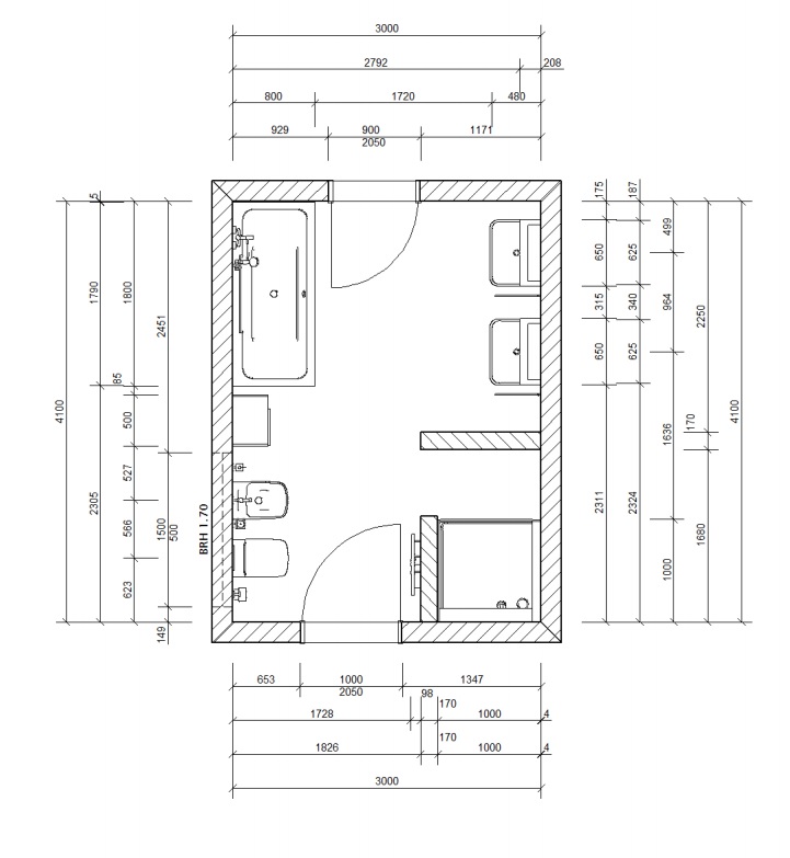

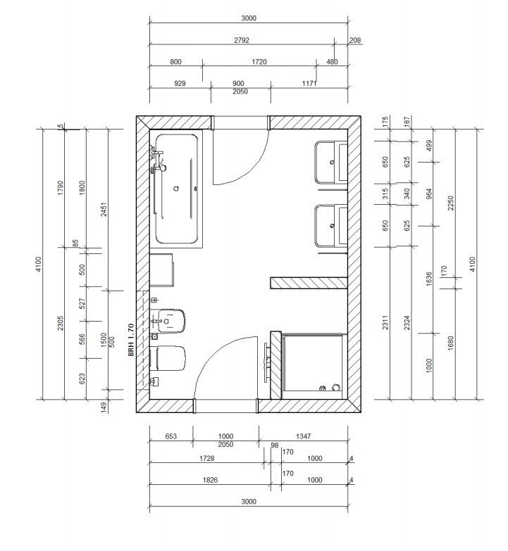

Im Anhang mal 2 Beispiele, wie wir uns das ungefähr vorstellen.
Bei einem Davon, käme die Türe an die Westwand. Ist alles noch nicht ausgereift, Das ist neben der Küchplanung nun unsere wichtigste Aufgabe.

Flur mit grauen Fliesen, Spiegelwand, linker Stuhl, rechts Kleiderschränke; rotes Bett.
Heller Flur mit weißen Schränken links, Fenster, grau gepolsterter Stuhl rechts und buntes Poster.

Diese Badvariante:
würde mir auf jeden Fall besser gefallen. Dusche wird trotzdem eine Tür brauchen. Würde ich planoben anschlagen lassen und dann nach innen zum Öffnen.
Ich würde aber wohl das Fenster planunten weglassen. Ist mit der Wanne davor eh nicht gut zu putzen. Und wenn es unbedingt sein muss, dann mit Festverglasung.
