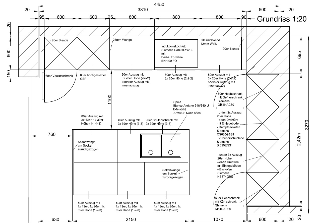

micric3
Hallo, darf ich mal nach deinen Maßen für die Küche fragen. Die Laufwege um die Kücheninsel scheinen relativ eng. Wie macht es sich in der Praxis?
matte
Das einzige, was hier bisschen Eng ist ist der Durchgang zwischen Insel und Fenster. Dort haben wir ~78cm. Aber selbst das reicht, ist ja nur ein Durchgang.
Von Insel zu Küchenzeile sind es 1,10m von Insel zu 1,07m.
Die Abstände passen gut. Wir sind absolut glücklich mit der Küche.
