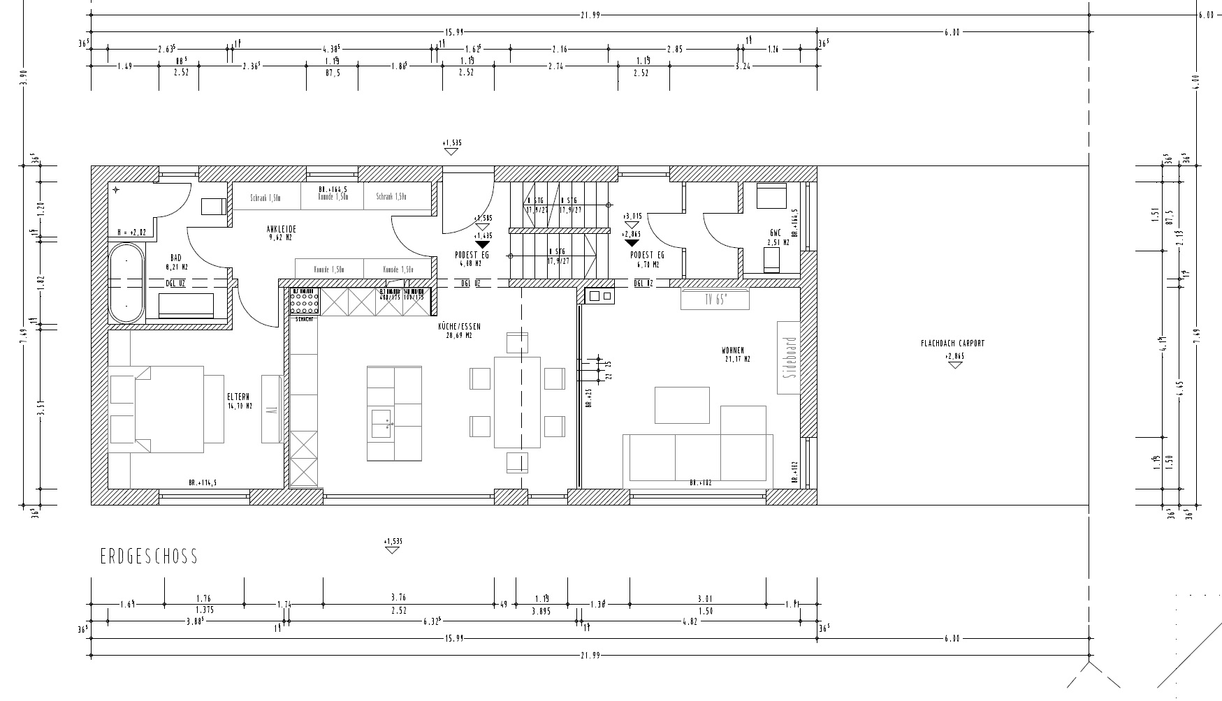

Eine Frage hätte ich noch, was ist denn diese kleine Kammer neben dem Wohnzimmer gegenüber der Treppe? Schaut aus wie eine Telefonzelle... versteh ich nicht. Bitte klär mich auf
matte
Ich bin mir ehrlich gesagt gerade nicht sicher, was du meinst.
Ist dir das Gäste-WC zu klein? Dann wirst du wohl mit dem Garten Vorlieb nehmen müssen...

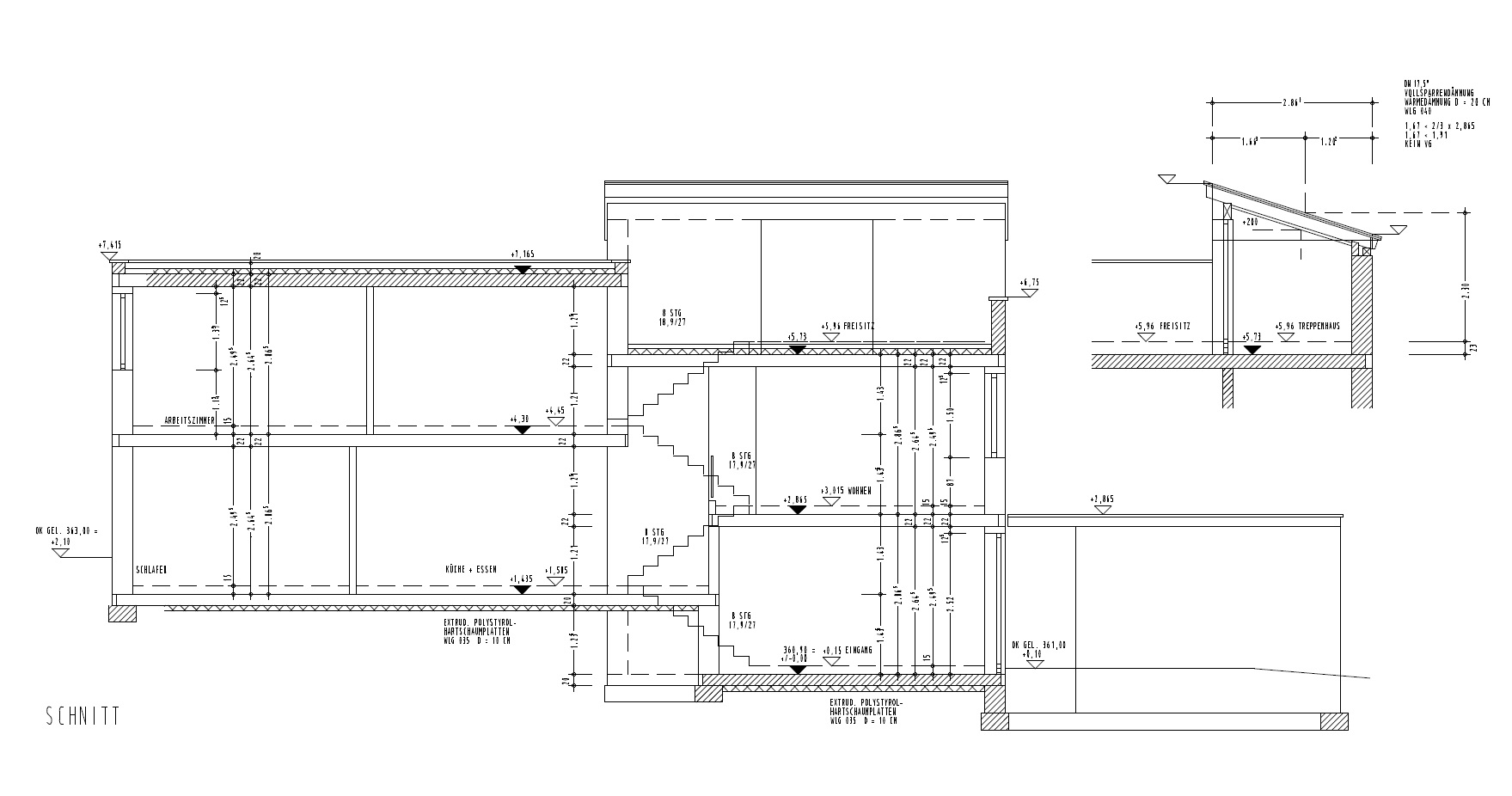

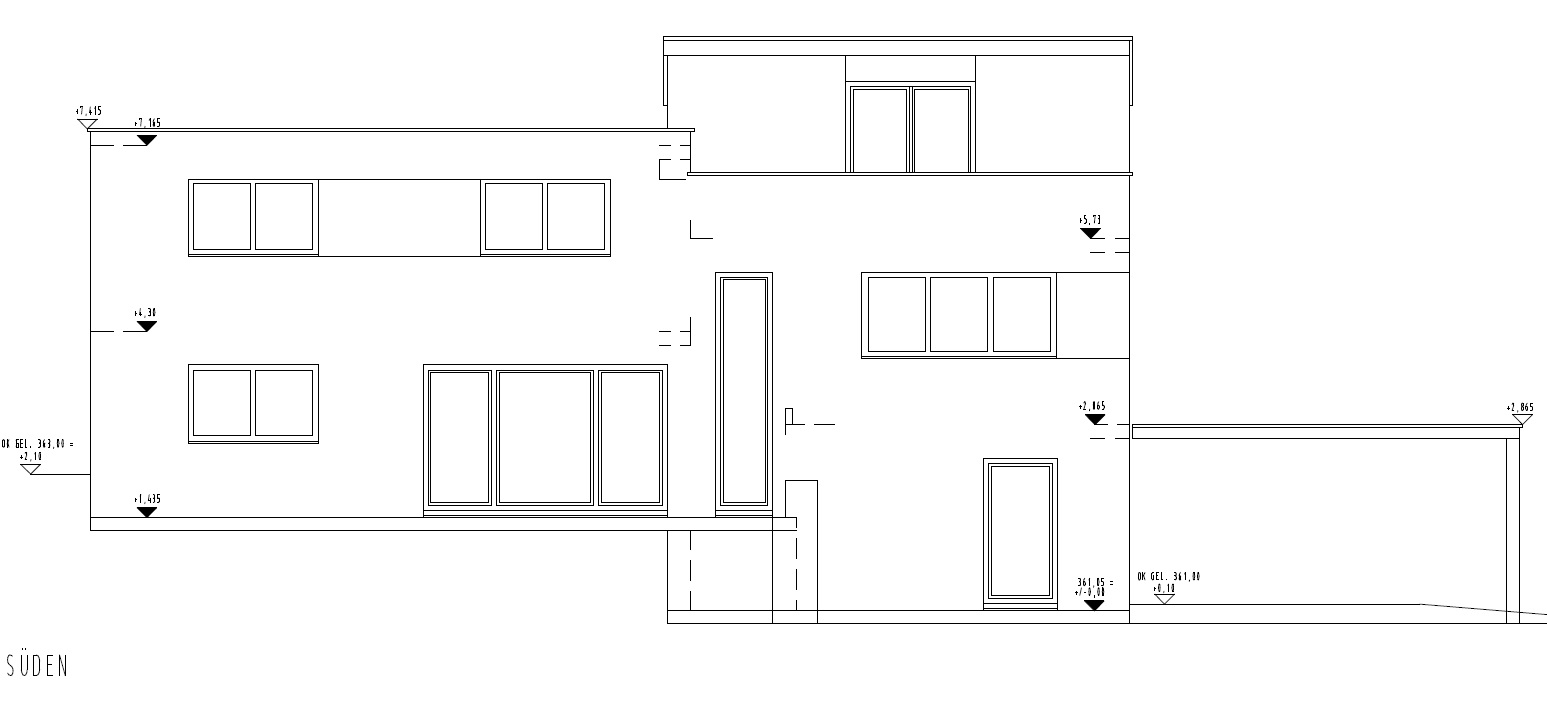

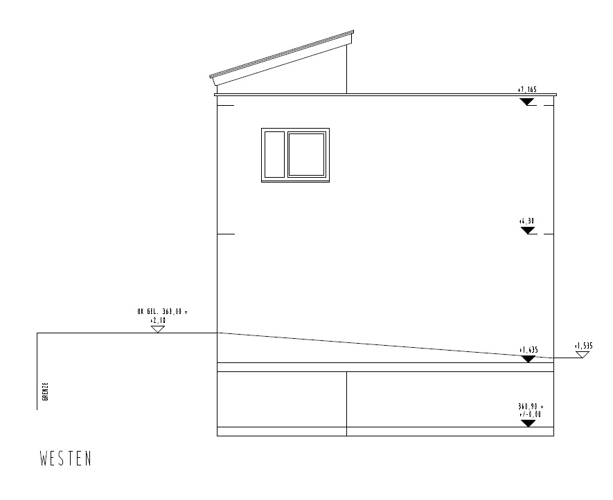

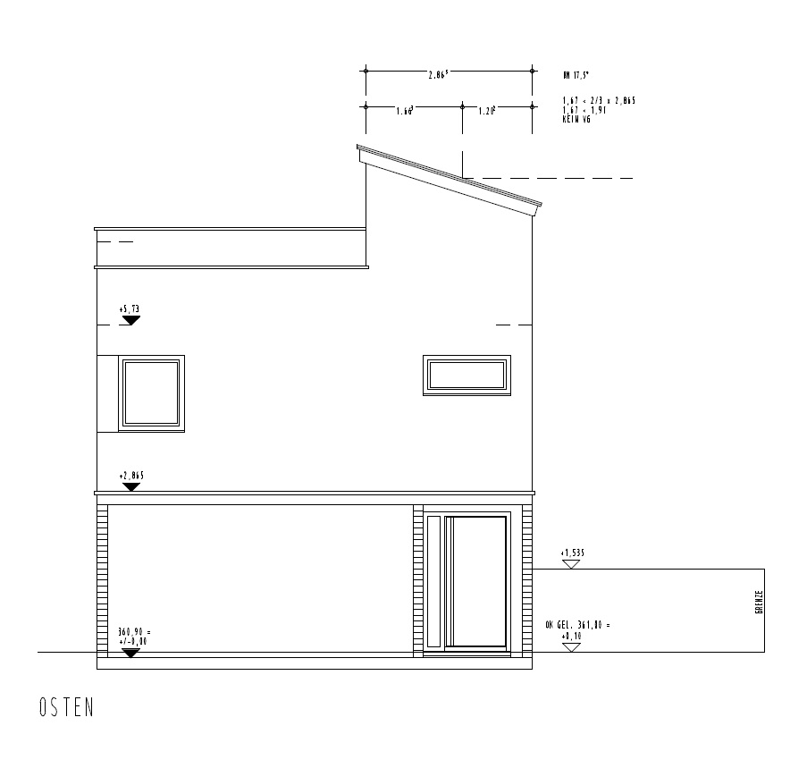

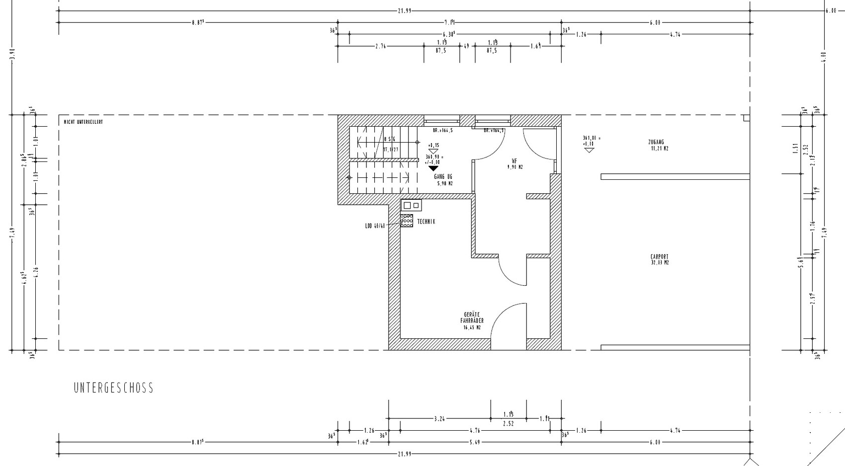

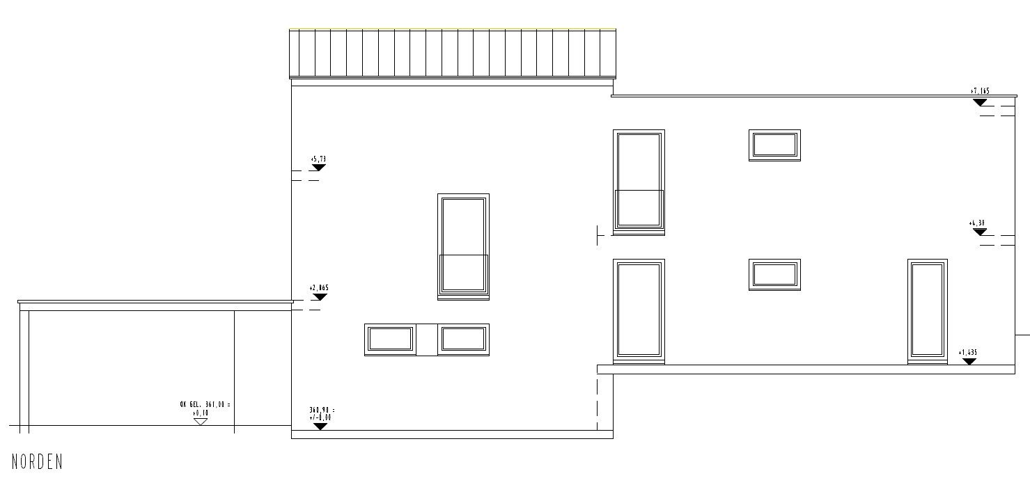

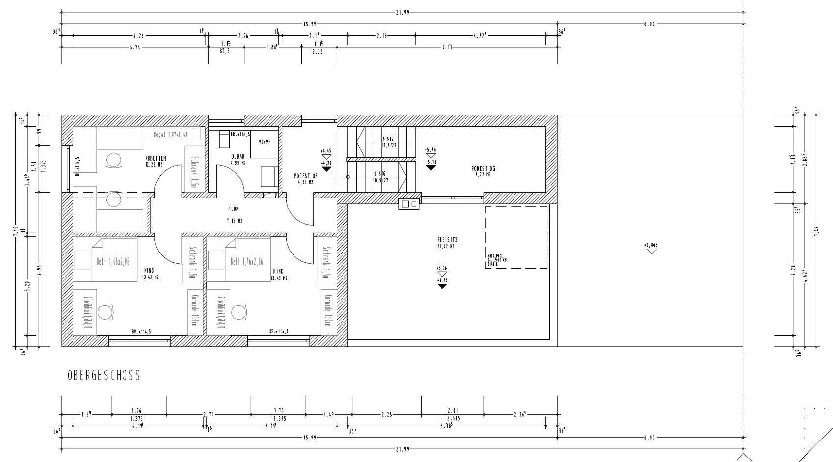

Nachdem ich heute erfahren habe, dass es in KW losgeht, hier noch der finale Stand:
Aufgrund der hohen Angebote waren wir gezwungen, das Haus noch mal umzuplanen, wenn wir nicht schon bei Baubeginn unseren Puffer aufbrauchen wollen.
- Der separate Kubus für das Elternschlafzimmer fällt komplett weg, das Schlafzimmer wird in den Hauptkörper integriert.
- Das Haus wurde über die komplette Länge von 7,75m auf 7,50m verkleinert.
- Dafür wurde das Haus um 0,5m auf 16m verlängert.
- Schon vor der Ausschreibung hatten wir uns aus Gründen der besseren Möblierbarkeit des Wohnzimmers gegen ein Bodentiefes Fenster entschieden.
Bis auf einige Kleinigkeiten (Raffstorekasten, Bodenaufbau, Treppensteigung) ist das nun der finale Stand.
Die Isolierung der Bodenplatte sowie des Daches ist auch noch nicht geklärt, das richtet sich nach dem Energieeinsparverordnung Nachweis, welcher gerade noch erstellt wird.
Das Bad hatte ich ja schon in einem anderen Thema separat behandelt, so wie eingezeichnet soll es nun werden.
Wir freuen uns nun schon sehr darauf, nach fast 1,5Jahren reine Planungszeit schadet es nicht, endlich etwas greifbares zu sehen.
Untergeschoss Grundriss: Carport, Zugang, Flur, Technik, Geräte/Fahrrad, Treppe.
Grundriss Erdgeschoss: Küche/Essen, Wohnzimmer, Elternzimmer, Bad, Ankleide, Carport.
Grundriss Obergeschoss: Flur, Schlafzimmer, Kinderzimmer, Arbeitsraum, Bad, Treppenhaus.
Nordansicht eines Gebäudes mit Fenstern, Türen und klaren Linien.
Architekturzeichnung: Ostansicht eines modernen Hauses mit zwei Etagen, geneigtem Dach und Fenstern.
Moderne zweigeschossige Hausfassade mit großen Fenstern und Garagenbereich, Südansicht.
Westansicht eines modernen Hauses mit schräg geneigtem Dach, Fenster und Maßangaben.
Gebäudeschnitt eines mehrstöckigen Hauses mit Treppenhaus, Küche + Essen, Wohnen, Schlafen.
